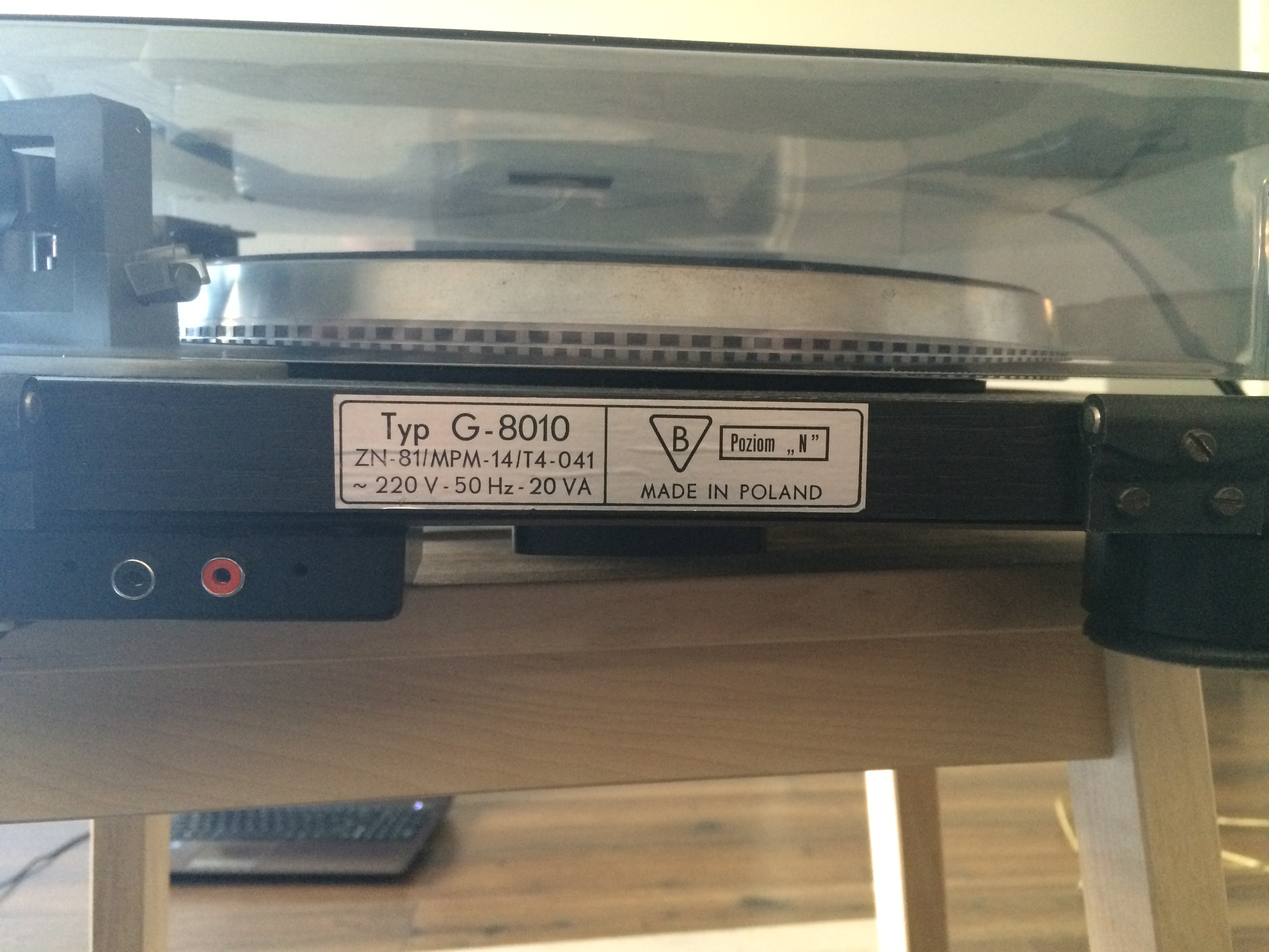

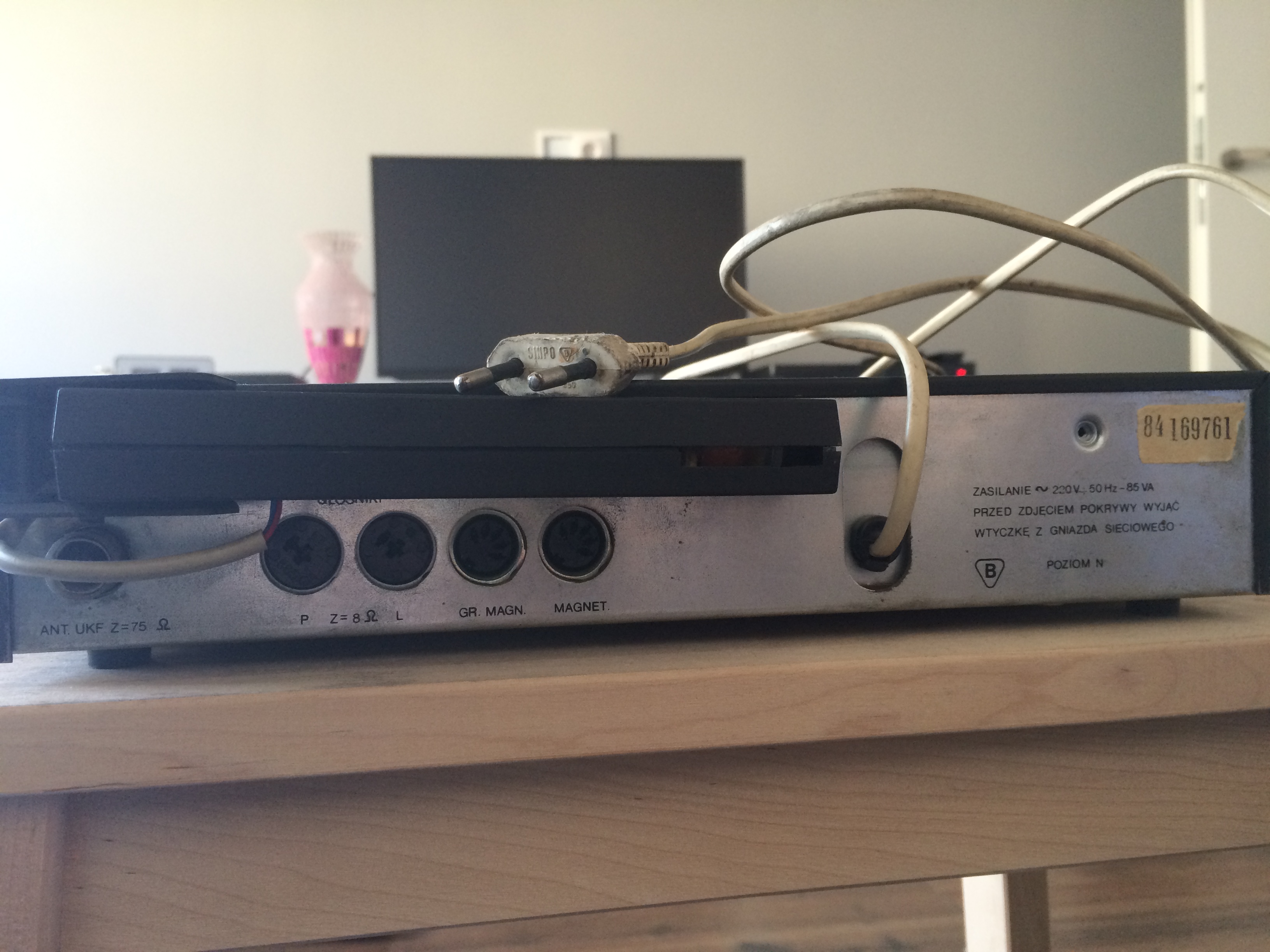

    Cześć,
    posiadam gramofon unitra stereo hi-fi g 8010 i amplituner r8040 (w załączeniu zdjęcia), wydaje mi się, że jest sprawny (moi rodzice ostatnio wygrzebali go z czeluści piwnicy), ale niestety nie jestem tego na 100% pewna. Moje założenie, że jest sprawny wynika z tego, że pamiętam jak kilka, ładnych i długich, lat temu był używany :)
    Czy moglibyście podpowiedzieć mi jak mogłabym go podłączyć, jakie głośniki dokupić (czy to muszą być jakieś nietypowe, czy standardowe) oraz czy znacie może osobę z Warszawy, która chciałaby go obejrzeć i stwierdzić co może być do wymiany?
    z góry bardzo dziękuję za odpowiedź i pomoc oraz jednocześnie przepraszam, ale jestem laikiem w takich tematach :)

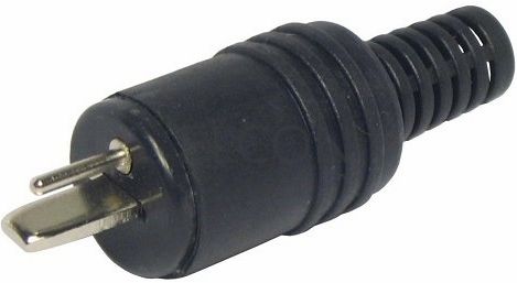

    #2 14545757
    bc_107
    Kolumny powinny mieć R>=8 Ohm i moc >= 20W zakończone taką wtyczką:
    Jak podłączyć gramofon Unitra G 8010 do amplitunera R8040 i jakie głośniki wybrać?
    Do połączenia gramofonu ze wzmacniaczem potrzebujesz przewód połączeniowy zakończony wtyczkami RCA i DIN:
    Nie jestem z Warszawy :-)

    Po latach nieużywania mogą (ale nie muszą) wystąpić dwa problemy - popękany ze starości pasek w gramofonie, skutkiem czego talerz po prostu nie będzie się obracał. Drugi problem to trzeszczące potencjometry w amplitunerze - ale to już będzie słychać po podłączeniu głośników. :D
