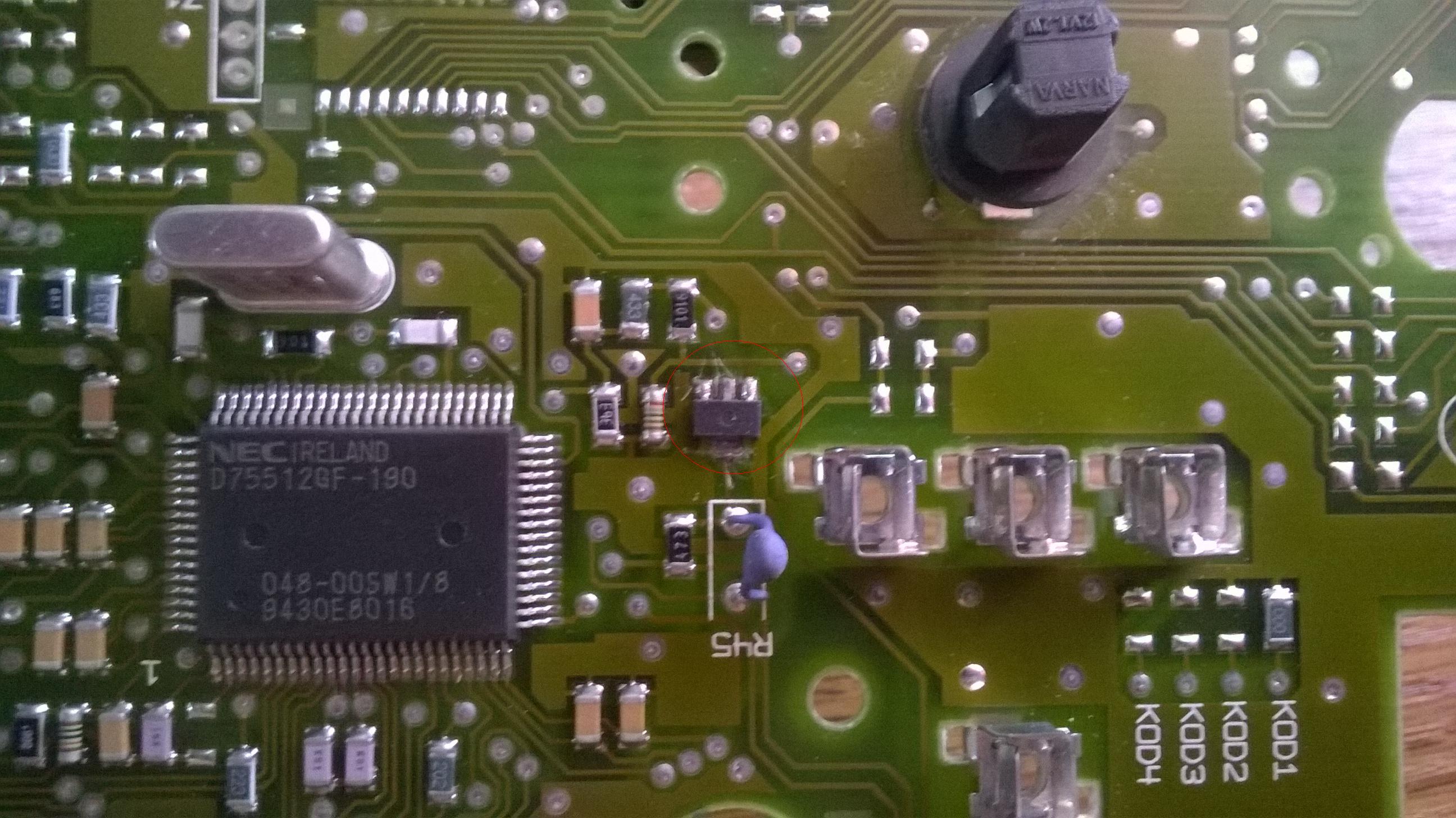

#1 14545514 20 Mar 2015 09:22 robokop robokop VIP Zasłużony dla elektroda #1 14545514 20 Mar 2015 09:22 Jak w temacie, ze starego Passata B4 z MFA. Tranzystor w kółeczku - opis na obudowie BL P51. Promuję tematy: 26.01.2019 Prostownik/ładowarka akumulatorów.
Pomocny post #2 14545559 20 Mar 2015 09:43 Javoreczek Javoreczek Poziom 22 Pomocny post? (+1) Pomocny post #2 14545559 20 Mar 2015 09:43 Wychodzi, że BCX56-16
#3 14545737 20 Mar 2015 11:01 robokop robokop VIP Zasłużony dla elektroda Autor tematu Pomocny post? (0) #3 14545737 20 Mar 2015 11:01 Masz rację, tranzystor NPN. Promuję tematy: 26.01.2019 Prostownik/ładowarka akumulatorów.
