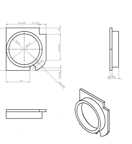

    Witam, poszukuję rysunku z wymiarami dystansów mdf do golfa 3. Szukałem wszędzie lecz nigdzie nie mogę na dokładniejsze wymiary trafić. Chciałbym zamontować dystanse u siebie i brata, posiadam znajomego stolarza który mi to wykona za grosze lecz muszę mu dać projekt. Z góry dziękuję za pomoc.

    Jeszcze z dawnych czasów (autko bardzo miło mi się kojarzy). :)

    Dzięki wielkie! :D właśnie tego potrzebowałem. Lecz mam problem z odczytaniem niektórych wymiarów, jeżeli można by było prosić o jakąś lepszą jakość byłbym wdzięczny ;) na rys ucieło wymiar po lewej stronie też. Autko (odpukać) służy już mi już dłuższy czas bezawaryjnie, nigdy żadnych większych problemów. Kiedyś na pewno też będzie mi się miło kojarzyć :D

    Mam niestety tylko takie, ale jest to oparte na kwadracie więc drugi wymiar jest identyczny 153mm+ 31mm=185mm+/-
