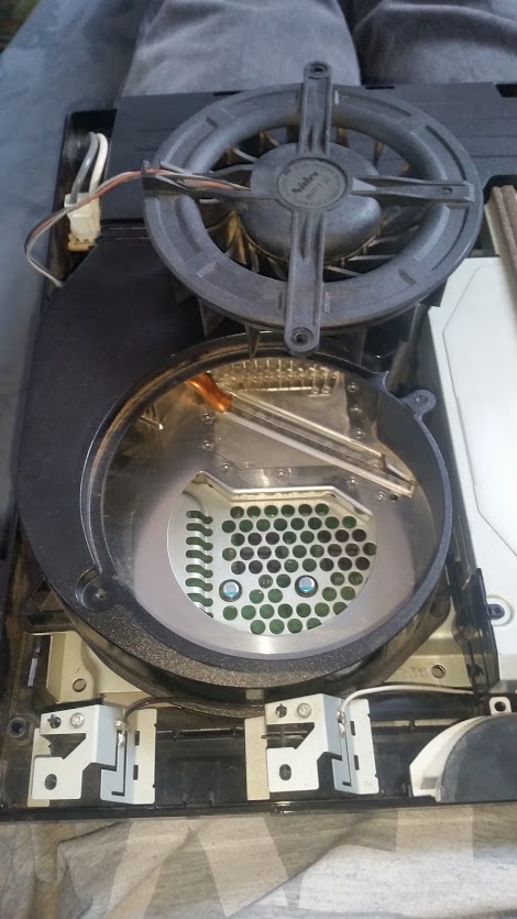

    Witam posiadam konsolę : Playstation 3 Slim (cech 2504a)
    W Playstation problem jest taki że konsola daje komunikat o wgraniu systemu a po około 40 sekundach gasnie. Czasami podlącze ja do pradu zaswieci sie czerwona dioda ,wlacze,Swieci sie zielona,slychac wentylator,po okolo 8 sekunach gasnie i nie swieci sie juz nic. Dodam ze jak konsola lezala nieuruchamiana przez 3 dni to działała prawie 45 minut :) ale balem sie wgrac system. Jeszcze jedno jest dziwne,otóż przy wlaczeniu jej (zielona dioda) wentylator chodzi troche szybicej(głosniej) i wlasnie wtedy sie wyłącza a gdy zostawiłem ja na te 3dni to wentylator po uruchomieniu pracowal głosniej ale po okolo 5 sekunach zwolnil i konsola normalnie dzialala..prosze o pomoc..

    Może coś jest z chłodzeniem próbowałeś ją czyścić ?
    Powodem tego możne być zasilacz proponował bym sprawdzić kondensatory na płycie zasilającej jak dobrze pamiętam to w ps3 slim da się zdemontować cały zasilacz.
    Jeśli nie chcesz jej otwierać jest jeszcze sposób na przedmuchanie wentylatorem systemowym czyli tzw. FUN-TEST.
    Robisz tak odpinasz z tyłu kabel od prądu wciskasz i przytrzymujesz przycisk od wyjmowania płyty (oczywiście nie możne być płyty w środku) i trzymając wciśnięty przycisk wkładasz kabel od zasilania po chwili wentylator będzie szybko chodził a co za tym idzie wydmuchiwał kurz ale trzeba pamiętać żeby tego nie używać zbyt często bo skraca się żywotność wentylatora.

    popatrz na tranzystory czy nie są wylane albo spuchnięte jak dobrze popatrzysz to na pewno zauważysz ze coś jest nie tak
    spróbuj także wymiany pasty termo-przewodzącej na procesorach to także może być przyczyną przegrzewania a co za tym idzie wyłączenia konsoli

    Prawdopodobnie połączenia układu graficznego uszkodzone. Usterka często występująca i warunkach domowych nie do naprawienia.
    Mocniejsze dociśnięcie układu może zadziałać na krótką chwilę.

    Mozesz mi powiedziec jak docisnąć ten układ ? i na ile to może działać ? Chyba potrzebny będzie reballing GPU no nie ? :/
  • #8 14546258
    CommonRail
    Nie grafika, tylko problem z zasilaniem, typowe w slimach. Zanieś komuś do zrobienia, bo z obecnym poziomem wiedzy nie dasz rady i zepsujesz bardziej.

    A nie lepiej kupić zasilacz sprawny ? Jest za 80zl .. jednakże wątpie ze to zasilacz bo ostatnio jak wszedłem w recovery to na całym ekranie były takie białe kreski..

    Objaw wskazuje na układ graficzny. Białe kreski, może artefakty. Możesz bardziej wygiąć blaszkę dociskającą układ do chłodzenia , jeśli pomoże to na krótki czas. Reballing powinien usunąć problem. Pozdrawiam
    Zasilacz uważam za zbędny zakup ale jakbyś chciał sprawdzić mam w cenie 25zł

    Od spodu konsoli masz dwie blaszki dociskające układy rsx i cell do chłodzenia. Jedna blaszka jest przykręcona na dwie śrubki. Odkręcasz wyginasz mocniej i z powrotem wkręcasz. Jak pisałem 1/100 może pomóc na krótką chwilę.

    Dziękuje wszystkim za pomoc. Jednak nie próbuje nawet nic robić z nią bo pewnie nic z tego dobrego nie wyniknie. Wysyłam do serwisu,poleci ktoś jakiś ? Mam jeszcze jeden problem ale to z Xboxem 360 więc założę osobny wątek :)
