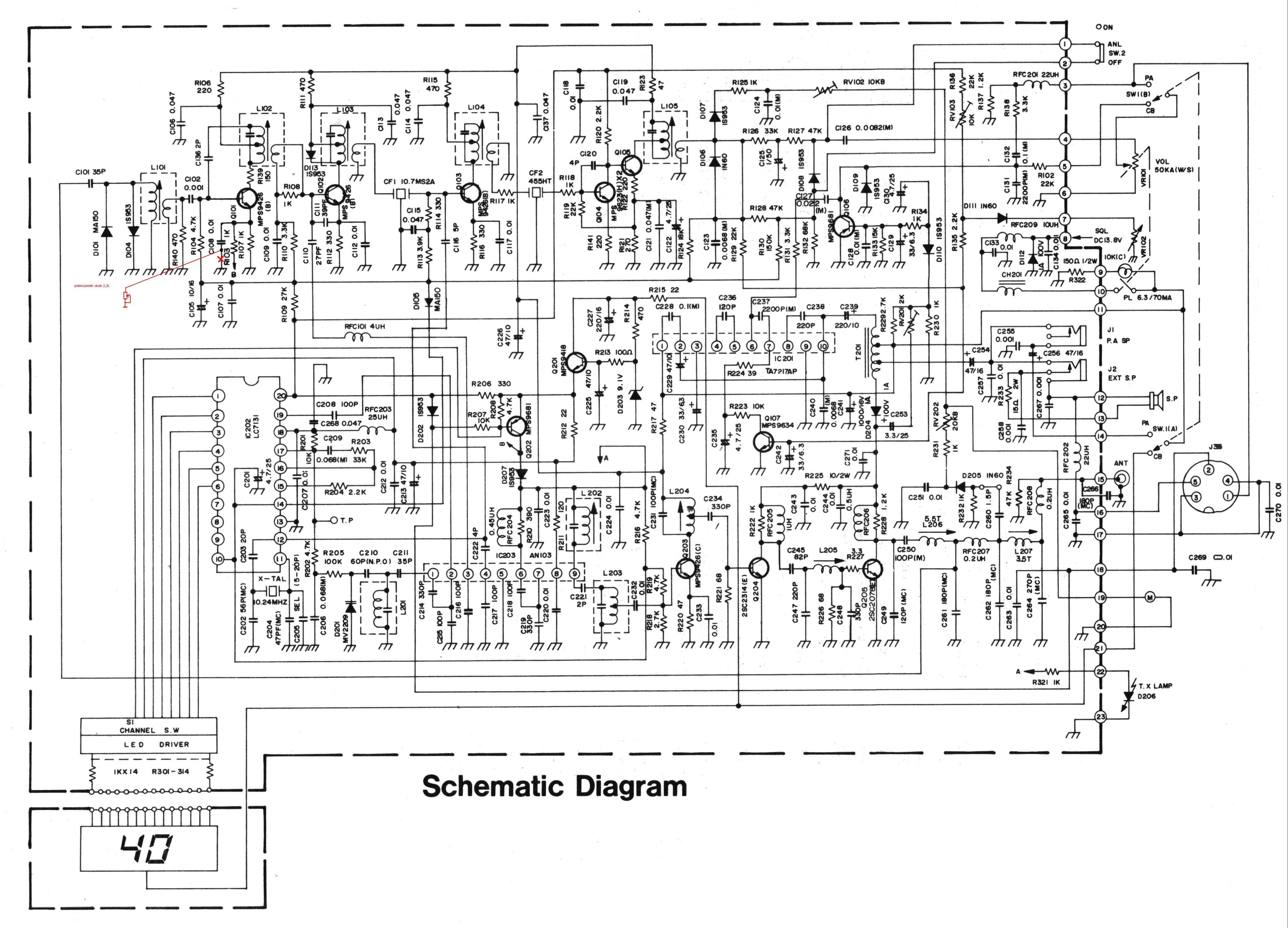

    Witam. Posiadam radyjko cobra 19 xs. Jest to stary model cobry bardzo podobny do 19 plus. W odróżnieniu od tej posiada zwykle pokrętło kanałów i włączany filtr ANL.
    W radyjku został już zmieniony mikrofon dynamiczny na pojemnościowy. Mikrofon jest z cobry 19 dx (taki duży). Radio jest piekielnie głośne w nadawaniu i przy tym modulacja jest bardzo czysta co często słyszę przy raportach.
    Bardzo mi pasuje to cb ale chciałbym je trochę podkręcić. Głównie zależało by mi na dorobieniu rf gain'a. Ktoś mógł by doradzić jak to zrobić najlepiej. Co ewentualnie mógł bym poprawić jeszcze ?
    Dorzucam schemat w załączniku.

    Oto rzeczony rf-gain. W miejscu krzyżyka oczywiście przeciąć (odłączyć kondensator od masy).
    Jak dodać RF Gain do radia Cobra 19 XS i co jeszcze można poprawić?
    To jedna z opcji jaką możesz zrobić i kabelek do potencjometru powinien być ekranowany. Ta opcja działa dość dobrze, bo ostatnio takowy RF-GAIN robiłem w innym modelu, ale też ze wzmacniaczem o wspólnym emiterze jak ty masz.

    Dzięki wielkie za zainteresowanie. Powiedz mi jest sens zmieniać filtr ?

    A co polecacie ? Potencjometr liniowy do tego rf-gain'a ?
    Tak, liniowy jak najbardziej, oporność w takim potencjometrze jest wprost proporcjonalna do kąta obrotu, lub położenie suwaka.
    Przy zastosowaniu potencjometru klasy A, zyskasz nieznacznie na płynnej regulacji.
