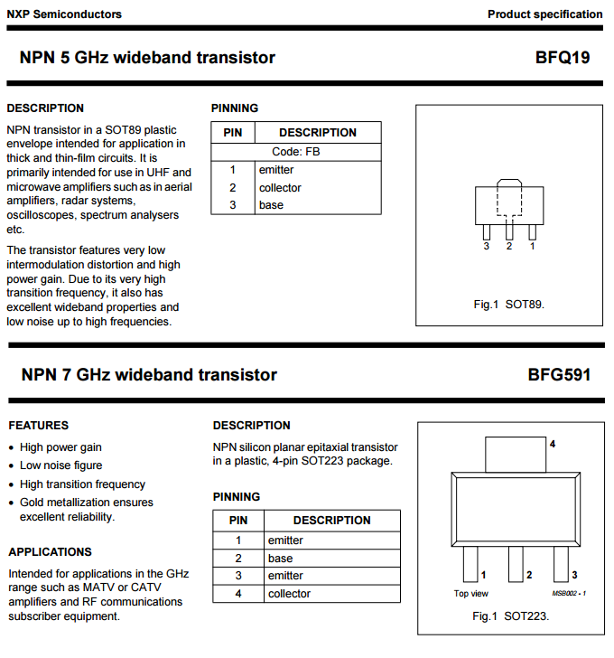

    Grzesiek794239 napisał:
    BFQ19 Pokrywa się nogami.
    Pierwsza noga : baza sygnał wejściowy
    Druga noga i obudowa kolektor do masy
    Trzecia noga wyjście do anteny.
    Tylko tak częstotliwość 5Ghz czy obsłuży 1GHZ do 1,3GHZ Jak się sugerować tymi częstotliwościami czy może być więcej?
    Ten ma 1W a potrzebuję 1,5W lub 2W jak już.
    Proszę o pomoc w dobraniu.
    A na moje kaprawe (już) oko to będzie BFG591 - jest na allegro, za 2szt 8 zł.

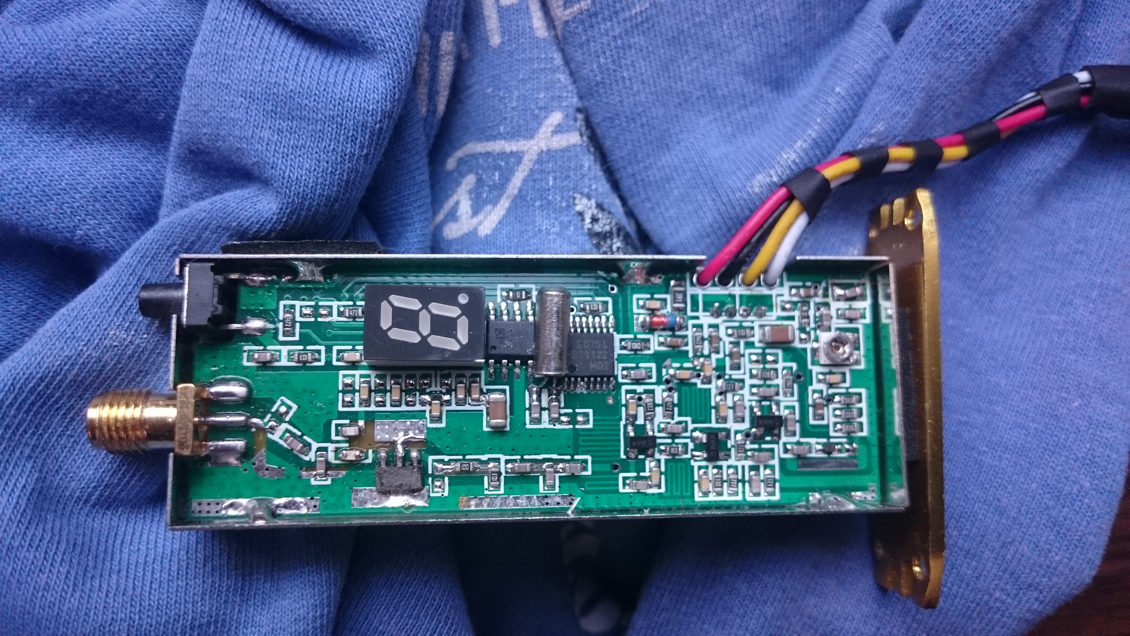

    Wszystko by było fajnie panie kolego ale jest jeden problem:
    inne rozmieszczenie pinów.
    TRANSMITER 1.2G/1500mW - Prośba o dobór odpowiedniego tranzystora mocy.

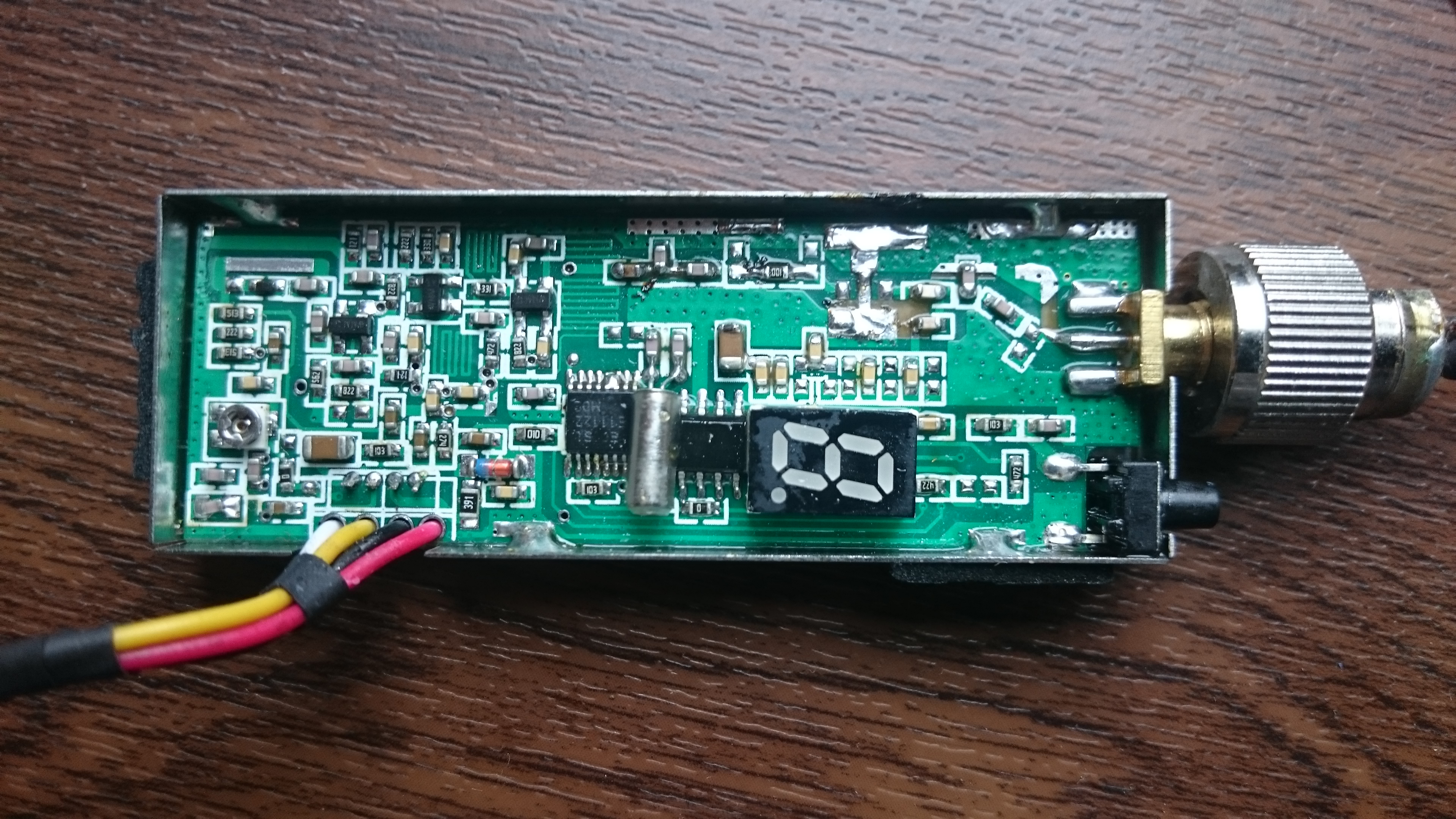

    Możesz wrzucić fotkę bez tranzystora oraz rozmiary obudowy? Wydaje mi się ze wszystkie SOT223 maja kolektor na padzie ale w takim razie to nie jest SOT223 i jako taki tam nie ma nawet 1W chyba... po prostu w SOT89 się nie da rozproszyć tyle mocy nawet z idealnym chłodzeniem... Poza tym kolektor miałby być na potencjale masy (zakładając ze to NPN)? Po prostu nie będzie to ani SOT223 ani SOT89 - trzeba dalej szukać.
    Dodaj jeszcze pomiary na punktach.
    Cos mnie tknelo i : MMIC - no i jakby pasuje... środkowy pin i pad to GND, wejście i wyjście pokrywa się z PCB. Tylko moce dużo mniejsze (100 - 200mW).
    A może nie jest tak źle: http://cache.freescale.com/files/rf_if/doc/quick_ref_guide/MMICGPAQRG.pdf
    HMC452ST89 ma prawie 1W dla IP 1dBm

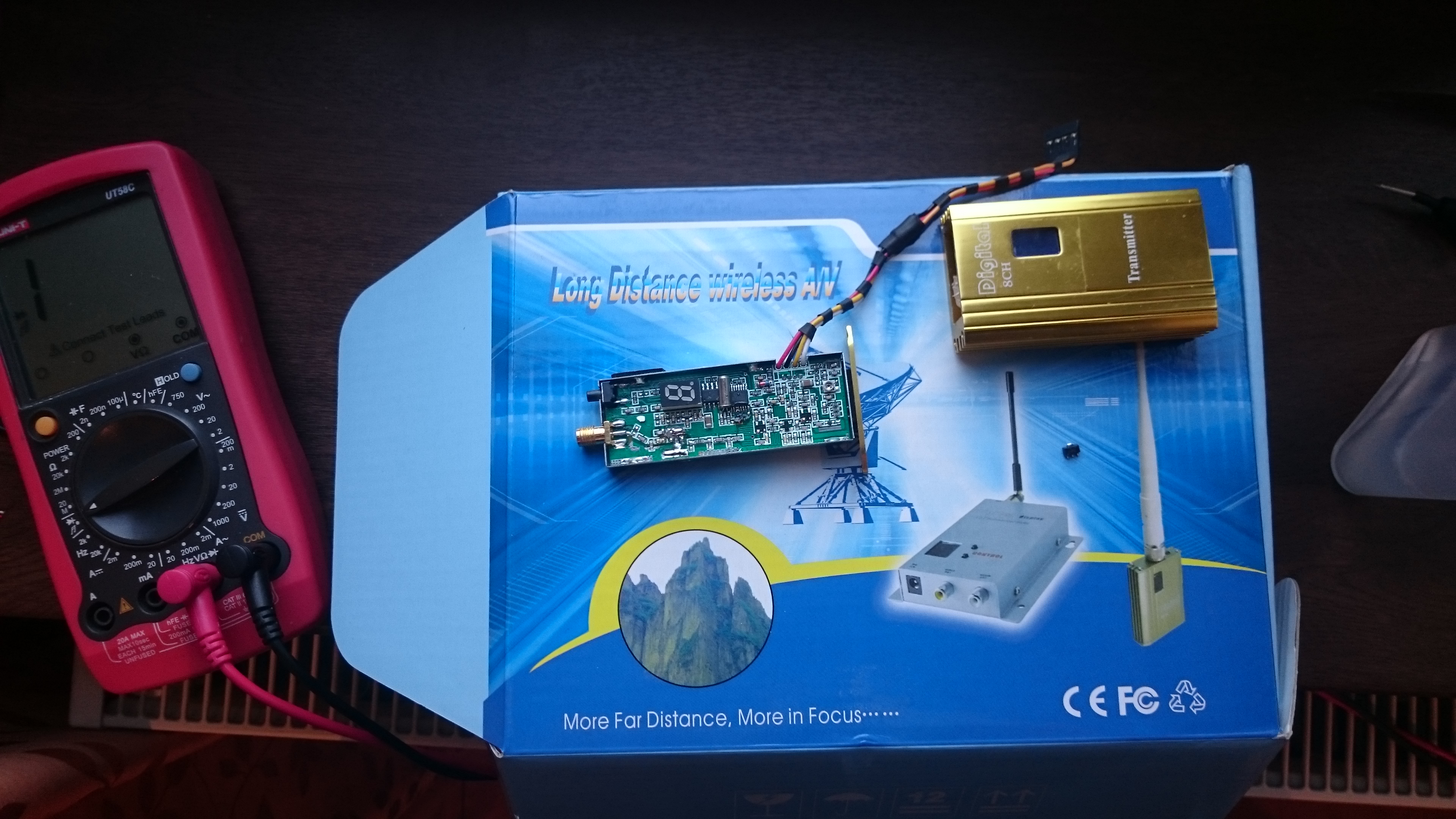

    Tam jest napięcie 7,8V miedzy (GND 2 noga obudowa) emiter(3noga). Możesz podać mi linki do sklepów gdzie to kupie.
    To napięcie jest zbyt wysokie - powinno być 5V (dla tych MMIC o ktorych mowimy).
    Mouser to sklep - nie wiem ile wyjdą koszty wysyłki możesz spróbować w Farnellu:
    http://pl.farnell.com/webapp/wcs/stores/servl...&aa=true&pf=610017243,610204031&min=610114139
    Niepokoi mnie to napięcie zasilania - albo gdzieś jest problem i to on był powodem uszkodzenia albo... albo potrzebujesz czegoś zasilanego wyższym napięciem - wkleiłem link do właśnie do takich MMIC.

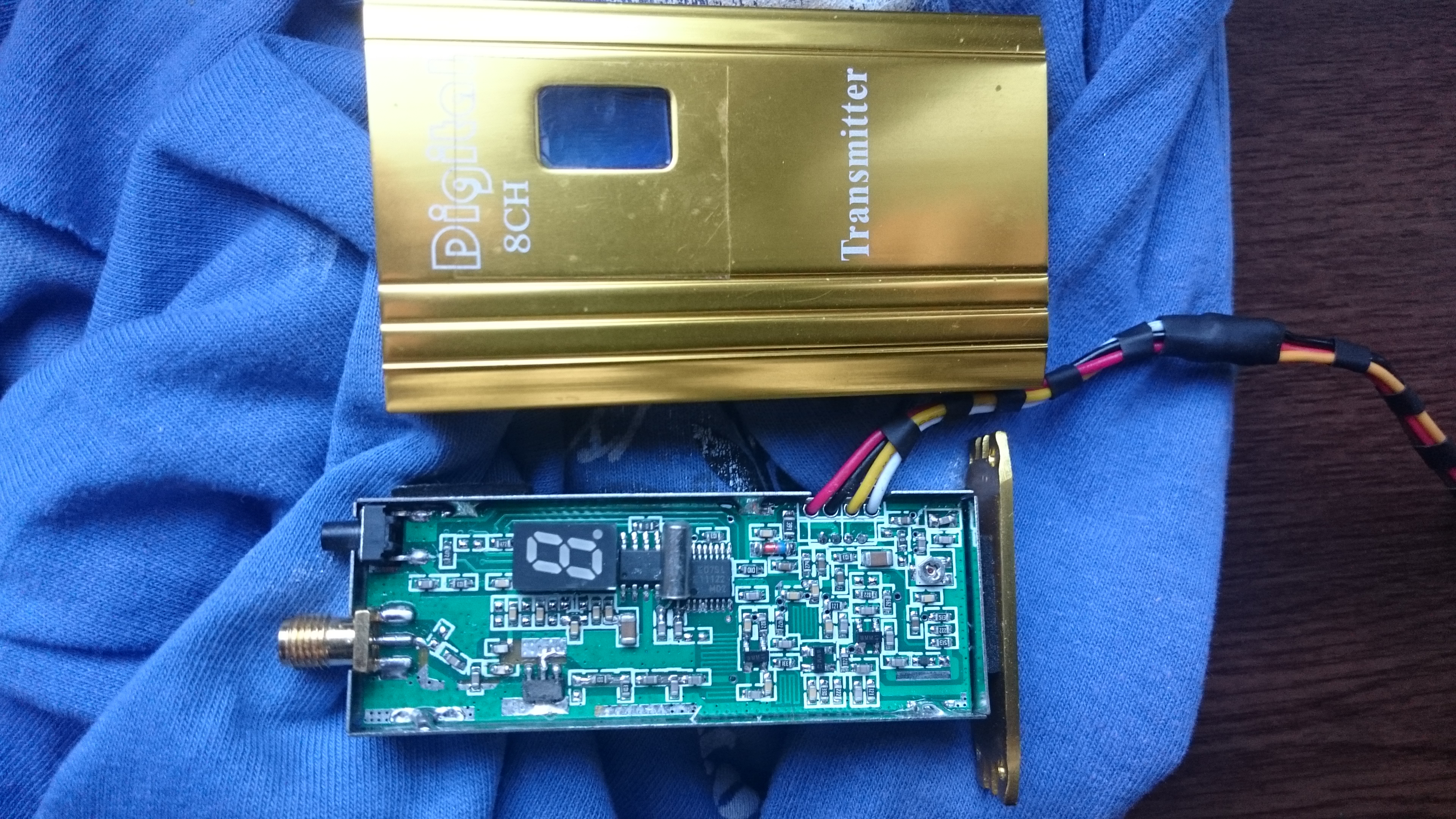

    No to trzeba szukać mocniej - masz może jakiś element w obudowie SOT89 by położyć obok tego swojego - znaleźć 2W w SOT89 zasilane z 8V może być ciężko.
  • #17 14605852
    deus.ex.machina
    Poziom 32  
    Albo (odpowiedz na skasowany) zamień regulator na 5V i po kłopocie zastosujesz powszechnie dostępne PA MMIC w SOT89.
    Inna obudowa może zmienić warunki pracy to jednak już są setki MHz.
    Z lepsza antena nawet mniejsza moc powinna dać rade.
