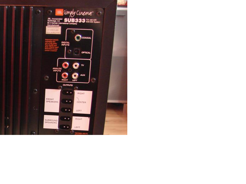

    Witam mam aktywnego suba JBL Simply Cinema Sub 333 i mam problem z podłączeniem głośników mianowicie nie mam wtyczek które są potrzebne do podłączenia głośników. Czy mogę podłączyć je jakoś na kabel? Jeśli tak to prosiłbym o instrukcję :) albo może ktoś wie gdzie można takie wtyczki dostać? Subwoofer JBL Simply Cinema SU - Gniazdo głośnikowe

    Zobacz czy od molexa nie podejdą. oczywiście nie całe wtyczki tylko styki. Jeśli spasuje to tylko dolutować kabelki zaizolować koszulką termokurczliwą.

    Trzeba coś dobrać, pojedyncze styki z innej wtyczki np. od wtyczek komputerowych, oczywiście trzeba dobrać o odpowiedniej średnicy.

    A jak sprawa wygląda z plusem i minusem?

    Ważne żeby wszystkie były tak samo. Jak chcesz się dowiedzieć jak było oryginalnie to odkręć płytę ze wzmacniaczem i zobaczysz jak jest na płycie. Najwyżej wszystkie będą w przeciwfazie z subwooferem.
