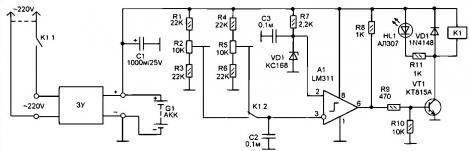

    szukam prostego układu automatyzacji do prostownika. Dostałem stary, przerobiony radziecki prostownik i chciałbym go doprowadzić do porządku, dołożyć amperomierz i woltomierz (bo nie ma) oraz układ automatyzacji, żeby wyłączył się po naładowaniu akumulatora. Transformator jest chyba 6-cio A, napięcie po wyprostowaniu dwupołówkowym ok. 16-18 V - nie pamiętam dokładnie, a obecnie nie mam czym zmierzyć. Prostownik ma regulację na uzwojeniu pierwotnym układem z odkurzacza. Proszę o pomoc.

    Na zdjęciu schemat automatyki. Potencjometrami ustalają się poziomy minimalnego napięcia, przy którym włącza się reżim ładowania i maksymalnego napięcia, przy którym urządzenie wyłącza się.
    Schemat prostego układu automatyzacji do prostownika samochodowego
    ЗУ - prostownik, KT815A - BD139 , KC168- dioda Zenera 6,8V.

    Ok, dziękuję bardzo, a coś prostszego dałoby radę? Nie zależy mi na fajerwerkach. Chcę po prostu, żeby było maksymalnie proste i spełniało swoje zadanie.

    - przecież układ jest naprawdę prosty.
    Czego więc Kolega oczekuje?

    Tak, jak pisałem na początku - prostownik ma regulację na uzwojeniu pierwotnym układem z odkurzacza. Czy regulowanie w taki sposób nie wpłynie na parametry układu automatyzacji, na jej nastawy dotyczące wyłączania prostownika itp? Pytam, bo to nie moja dziedzina, jestem inżynierem mechanikiem, a nie elektrykiem. Zajęć z elektrotechniki miałem niewiele i dlatego szukam możliwie jak najprostszego układu spełniającego swoje zadanie. W budowie układu pomoże mi brat, który ma znacznie większe pojęcie na ten temat, ale mimo wszystko lepiej by było, gdyby układ był jak najprostszy.

    Można w szereg z przekaznikiem na 12V =, połaczyć jakaś diode Zenera /2.1V/-albo szereg zwykłych diod. Tak, aby zadziałał przy napięciu na nim równym około 14,6V i odłaczył zasilanie od 230V. I tak trzymał do momentu wyłaczenia przez własciciela akum., zasilania całosci, z sieci - przez wyjęcie wtyczki.

    Mam jeszcze pytanie odnośnie tranzystora KT815A na schemacie (lub jego zamienniku BD139). Czy zamiast tego może być BD136? Taki akurat mam, a specjalnie po jeden tranzystor jechać do sklepu się nie opłaca.

    Sterowanie na pierwotnej stronie nie jest dobre w przypadku urządzeń indukcyjnych jakim jest transformator. Będzie on obuczał, grzał się itp. Co do układu to polecam zainteresować się układem automatyki po stronie wtórnej na tyrystorze z automatem rozłączającym i włączającym ładowanie po przekroczeniu określonych progów.

    Czyli teraz po prostowniku trzeba zainstalować układ, który bedzie pilnował ustalonej i nastawialnej wartości pradu ładowania akumulatora.
    Powinien to być układ zasilany w szereg z akumulatorem .Wtedy -przy ładowaniu
    akumulatora -pradem dla niego nominalnym -do momentu naladowania bedzie na nim stałe napiecie .Przy dochodzeniu do stanu naładowania -napiecie na akum. wzrosnie do n.p 14,5V .Dalszy wzrost jest szkodliwy . Zatem przekaznik odłaczajacy zasilanie tego obw. ładowania powinen odłaczyc zasilamie.
    Taki "odłącznik" był w regulatorze "malucha" -pracował niezawodnie w szerokim zakresie temperatur.
    Czyli -zestaw z regulatorem od odkurzacza pilnuje ogolnie zasilania ukladu .Układ
    nastawnego zródła pradu pilnuje wartosci tego pradu .Układ kontroli dochodzenia napiecia do oznak naładowania - przy wartości napiecia -na akum. równym 14,5 /n.p./ wyłacza zasilanie calości .
