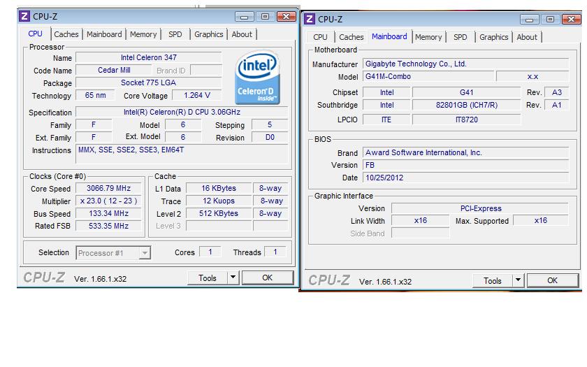

    Chcialbym podkrecic procesor, przede wszystkim po to by sie nauczyc OC. Probowalem na p4 ale nie stety procesor padl, nw czy to z mojej winy czy z zasilacza, krecilem go na zasilaczu DEER. Z 3.06 do 3.77 GHz i zaczal sie wylaczac nawet po przywroceniu biosu do ustawien fabrycznych. Wiec wole sie zapytac specjalistow jak krecic taki procesor. Od razu mowie ze nie zalezy mi na wyzszej wydajnosci.

    Do OC należy wyposażyć się w przyzwoity zasilacz.
    Sugeruję ustawić FSB na 200 MHz i mnożnik na 15, sprawdzić ustawienia RAMu i później próbować zwiększać mnożnik CPU.
    W każdym razie zasilacz i chłodzenie CPU jest ważne marny PSU i chłodzenie typu BOX źle rokuje.

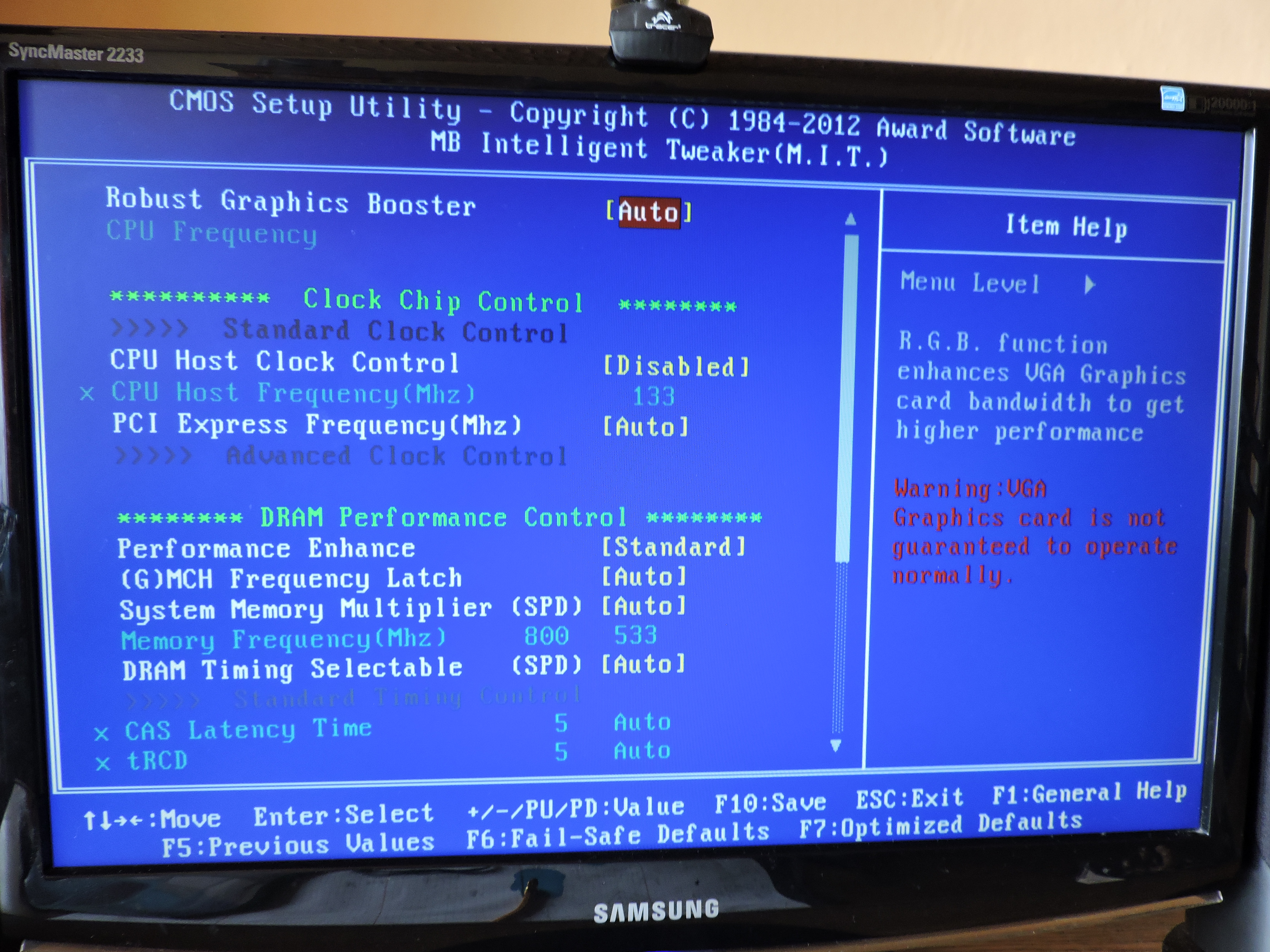

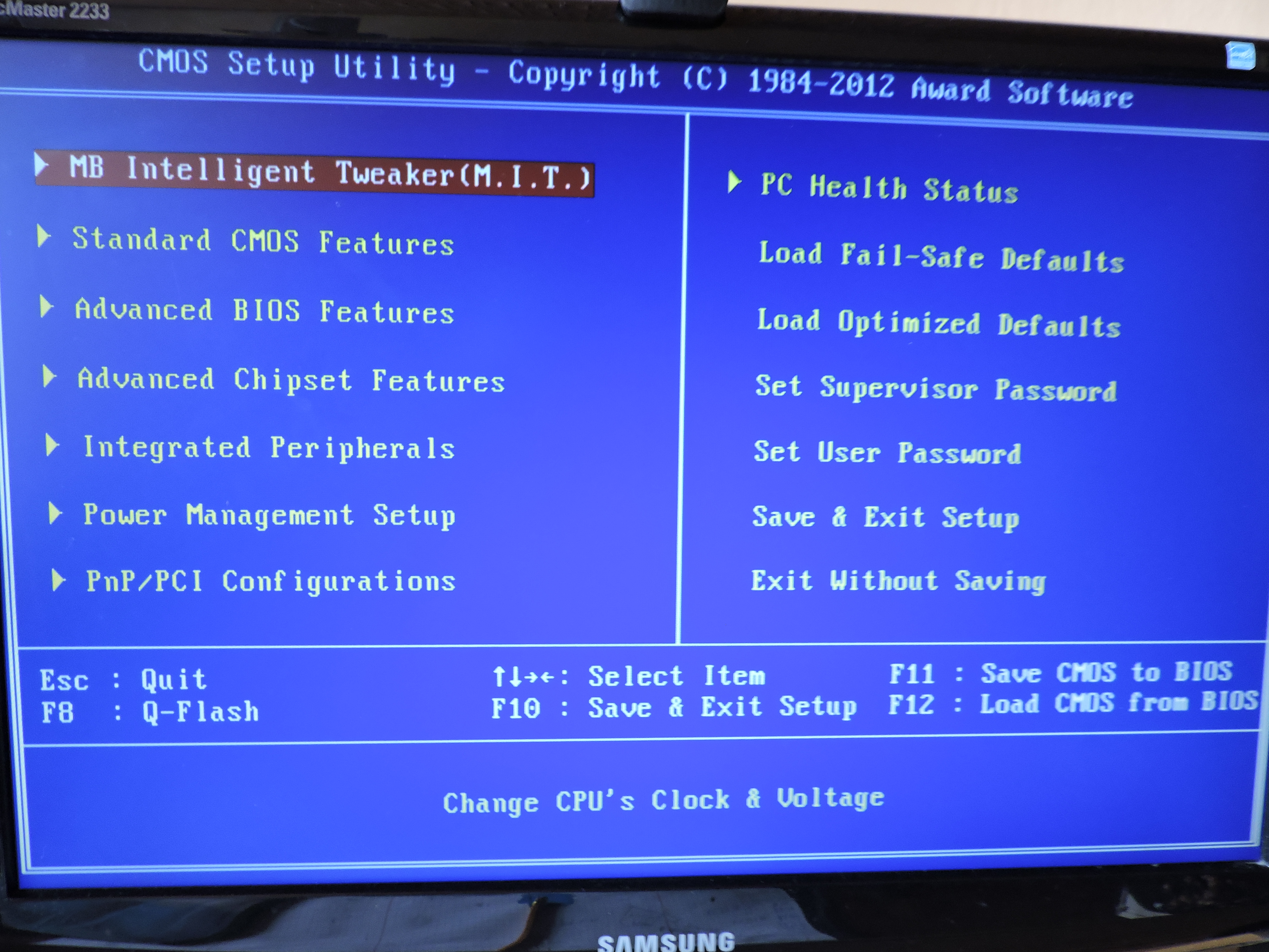

    aloes98
    Jak bezpiecznie podkręcić procesor Celeron 347 LGA 775 na zasilaczu XFX 550W? Jak bezpiecznie podkręcić procesor Celeron 347 LGA 775 na zasilaczu XFX 550W? Jak bezpiecznie podkręcić procesor Celeron 347 LGA 775 na zasilaczu XFX 550W?
    Taki mam bios i proszę mi powiedzieć gdzie i co podkręcać, bo ja wcześniej podkręcałem "CPU Host frequency "
  • #4 14552740
    Dra98
    Moderator - Komputery Serwis
    Ustawić Vcore ręcznie np na 1,35V - auto odradzam -
    tak, najlepiej ustawić 200MHz i obniżyć mnożnik CPU [ jeśli jest możliwość] oraz sprawdzać czy RAM pracuje zgodnie ze specyfikacją. O OC LGA 775 były już epopeje, można poszukać na Forum i jeszcze rzucić okiem _ http://www.purepc.pl/podkrecanie/poradnik_podkrecanie_procesorow?page=0,5
    Ogólnie płyta obsługuje lepsze procesory których koszt rozpoczyna się od kilku zł warto wymienić na dwurdzeniowy i wtedy rozważyć OC.
