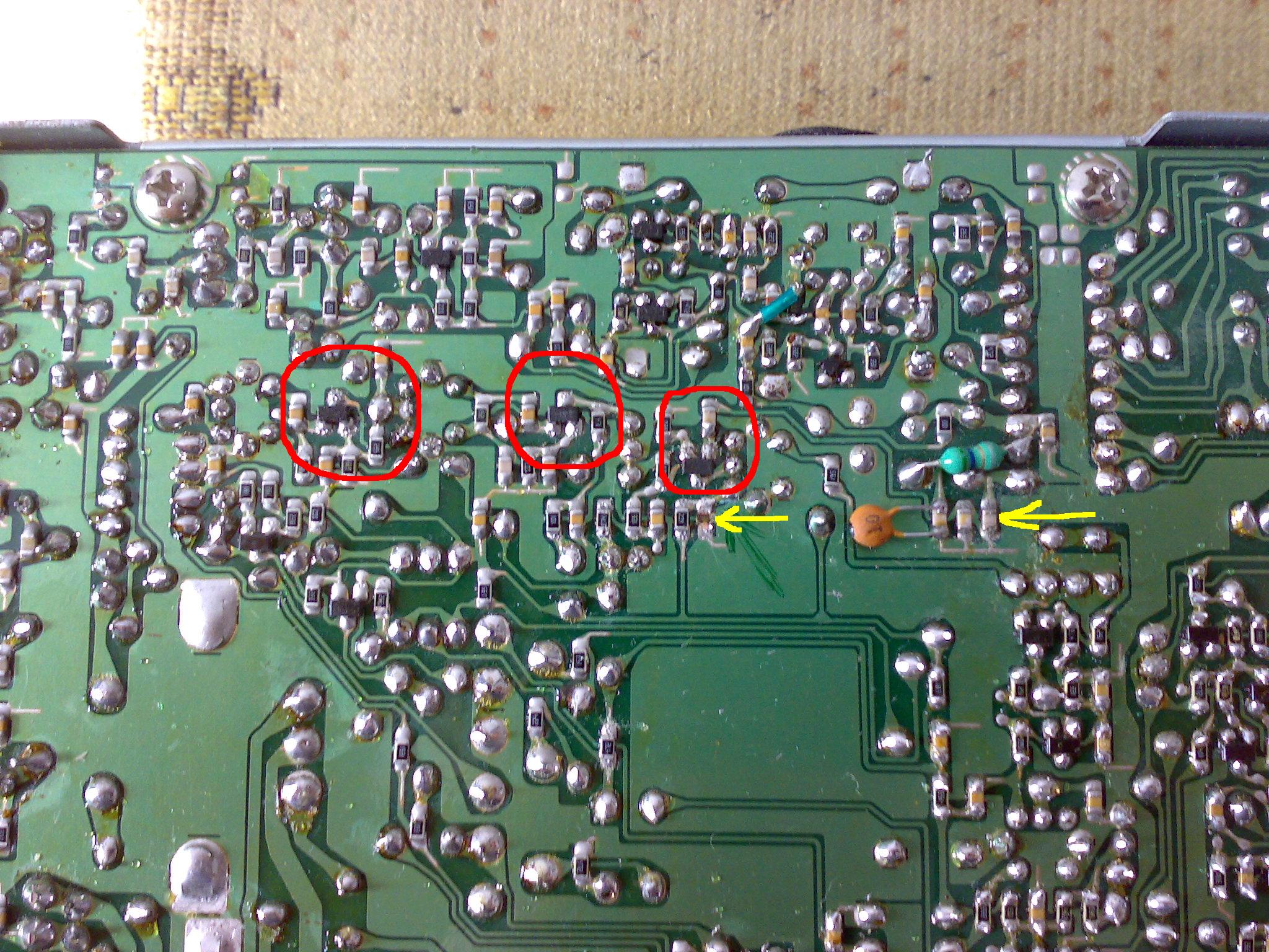

    Proszę o pomoc w identyfikacji elementów zaznaczonych na zdjęciu. W miejscu wylutowania znajdował się chyba kondensator i było na nim zwarcie do masy. Po jego usunięciu napięcia na sąsiednim tranzystorze mają wartości, jak podawane w innych postach dotyczących takiego Unidena. Po tym zabiegu w głośniku pojawił się b. cichy szum. Drugi element zaznaczony strzałką ma rezystancję rzędu 10 om (również przewodzi). Zaznaczone tranzystory też nie posiadają oznaczeń.

    Kondensator zaznaczony żółtą strzałką po prawej stronie to kondensator przy rezonatorze na syntezie i z niego jest brany sygnał na drugi mieszacz. Jego wartość to 270 pF. Jeśli miałby zwarcie, to PLL by nie pracowała. Trzeba zmierzyć częstotliwość VCO, czy pracuje prawidłowo. Drugi zaznaczony kondensator strzałkami (żółta i zielona) to kondensator na zasilaniu tranzystora drugiego mieszacza. Możesz tam wstawić np. od 1 do 10 nF.
