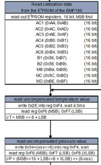

    Procedura komunikacji z czujnikiem w sumie jest prosta.
    [Xmega128A4U] [Xmega128A4U][BMP180][C] - błędne odczyty kalibracji w BMP180_init()

    Delay'a oczekującego na konwersję BMP'a miałem po ostatnim ACKu od slave'a po zapisie do rejestru po czym następował restart.
    Rozwiązaniem okazało się użycie stop zamiast restart, po nim wymagany delay i odczyt wyników z nowym startem.
