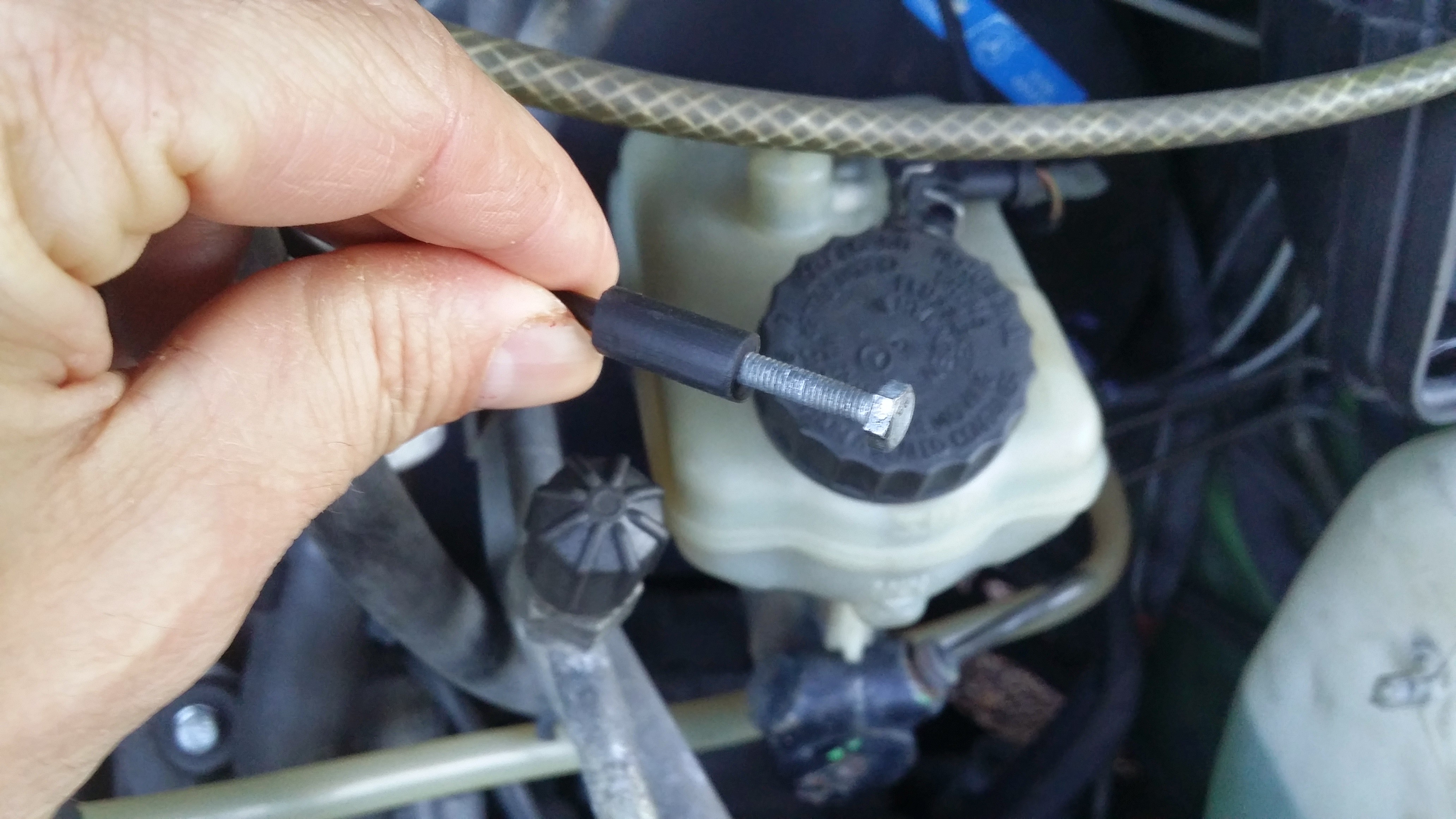

    Jeszcze zrobilem zdjecia bo mam dwie rurki luzno.
    Cienka z jednej strony, zaslepiona. wchodzi do kabiny i tez jest odlaczona.
    A nastepny waz wychodzi od tego czegos i wisi luzno. Co to jest?

    Czyli turbo nie ma sterowania.Ten cienki węzyk jest od podciśnienia.Może akurat od sterowania turbiną.Ten gruby to chyba odma od filtra powietrza.
    Jedz gdzieś do mechanika niech ci to posprawdza bo znowu będzie turbina do roboty

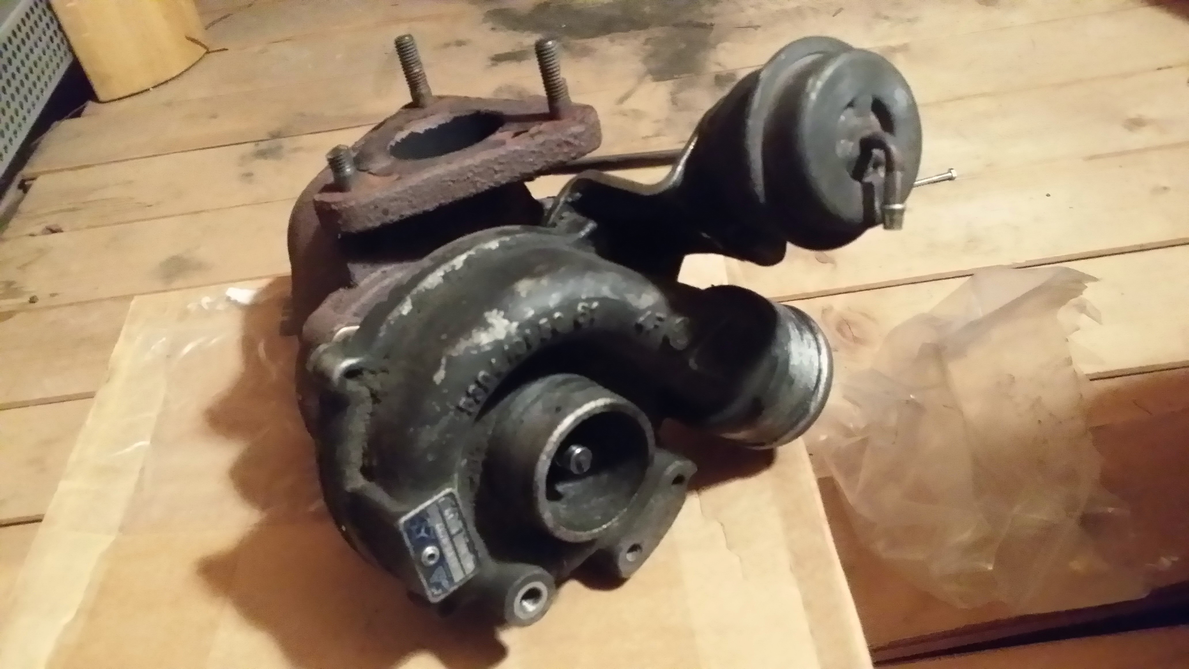

    Na początek zdejmij węża i zobacz czy wirnik się kręci może zatarty , klapka jest po stronie gorącej musisz odkręcić od kolektora , jak możesz to daj linka do jakiegoś zdjęcia z netu tej turbiny.Tam za bardzo to nie ma co diagnozować .
  • #17 14571300
    excalibu

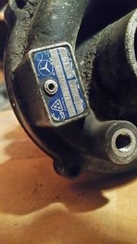

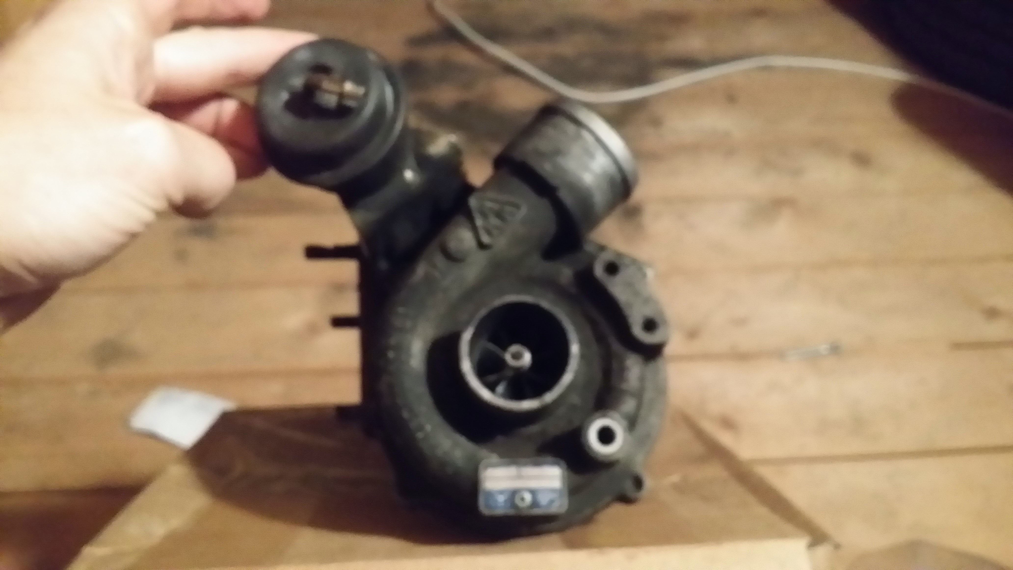

    Wirnik sie kreci, odczepilem rure od filtra powietrza i zasysalo, ze malo reki mi nie wciagnelo:) A tu zdjecia mojej starej turbiny, ktora ma luzy na wirnika okolo 2-3 mm. Byl brak mocy na nie i gdy zwalnialem i schodzil z obrotow to strasznie wyla.
    vito 2.3 td - Brak mocy po wymianach vito 2.3 td - Brak mocy po wymianach vito 2.3 td - Brak mocy po wymianach vito 2.3 td - Brak mocy po wymianach
  • #18 14571440
    coperfild
    Poziom 35  
    Tam będzie ssało to normalne , zdejmij ten drugi co leci do kolektora tam ma wyraźnie pompować , zobacz po odpaleniu czy nie zaciąga tego pręta od klapy ma być zamknięta , może pomieszane podciśnienia.

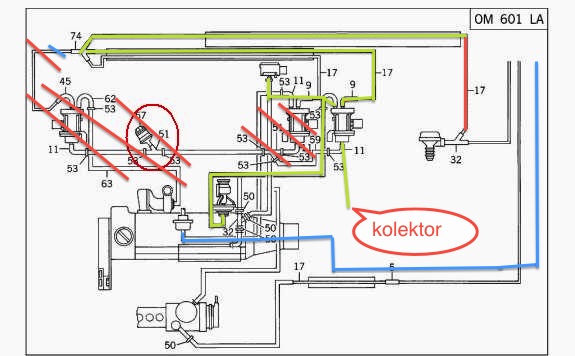

    Nie dam rady tego sprawdzić musze wejść pod auto, a u mnie w pobliżu nie ma kanału ani najazdu. Ma ktoś może schemat podciśnienia ? Z góry dziękuję. Vito 2.3 td 97r. Turbo KKK
    gsisoprano napisał:
    https://www.elektroda.pl/rtvforum/topic2462579.html
    Tam masz zdjecie i schemat podciśnienie może ci pomoże
    Ale zalecam podjazd do mechanika bo ktoś tam rzeźbiarstwo uprawiał
    Ten schemat rozni sie od mojego auta, juz przerabialem ten post;/ Motor OM601.970 chyba ten sam
    Rzeźbiarstwo to napewno tylko cos komus nie poszlo;/
    Przerobilem troche ten schemat, u mnie to wyglada tak. Co o tym sadzicie? vito 2.3 td - Brak mocy po wymianach
