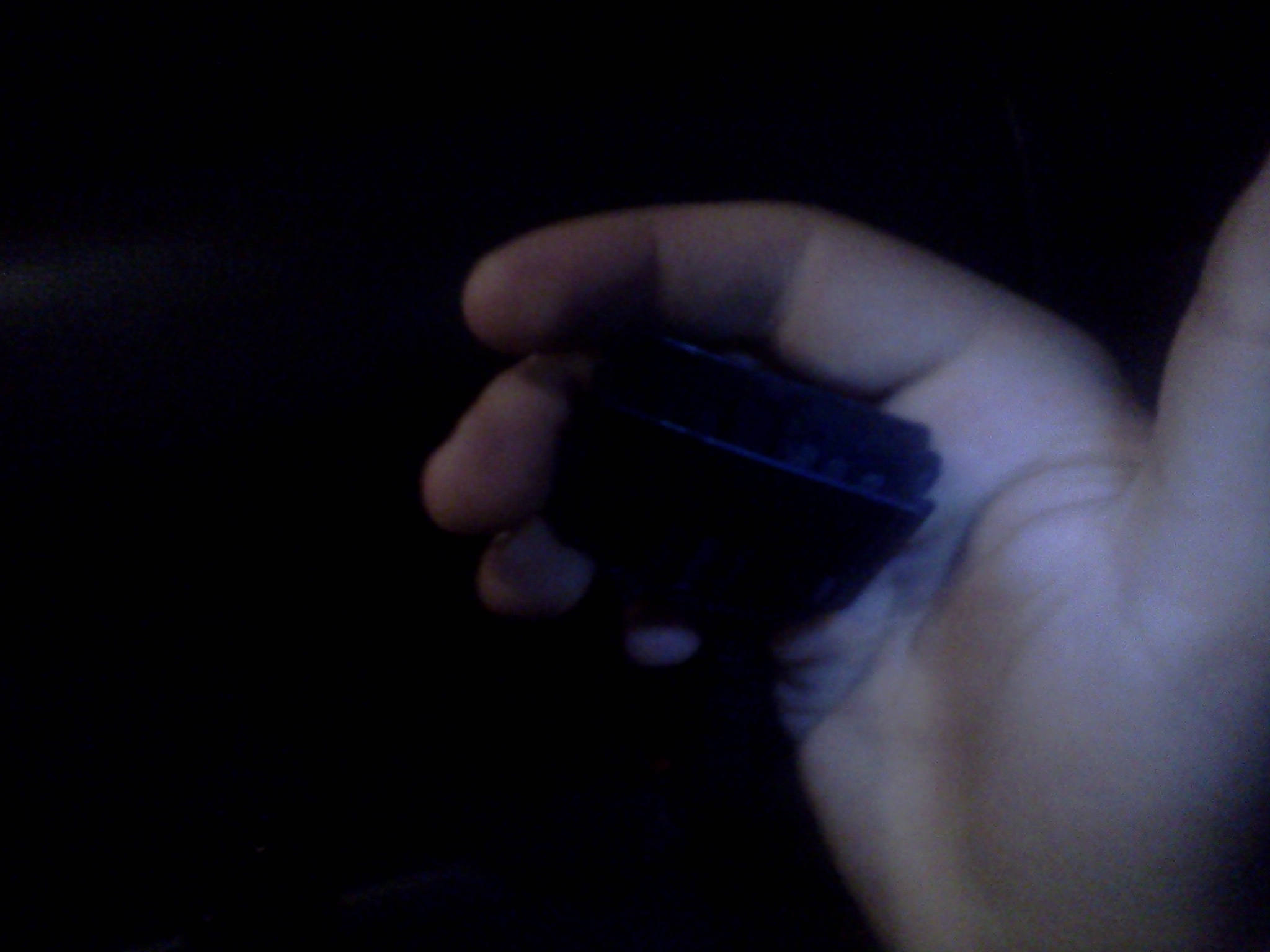

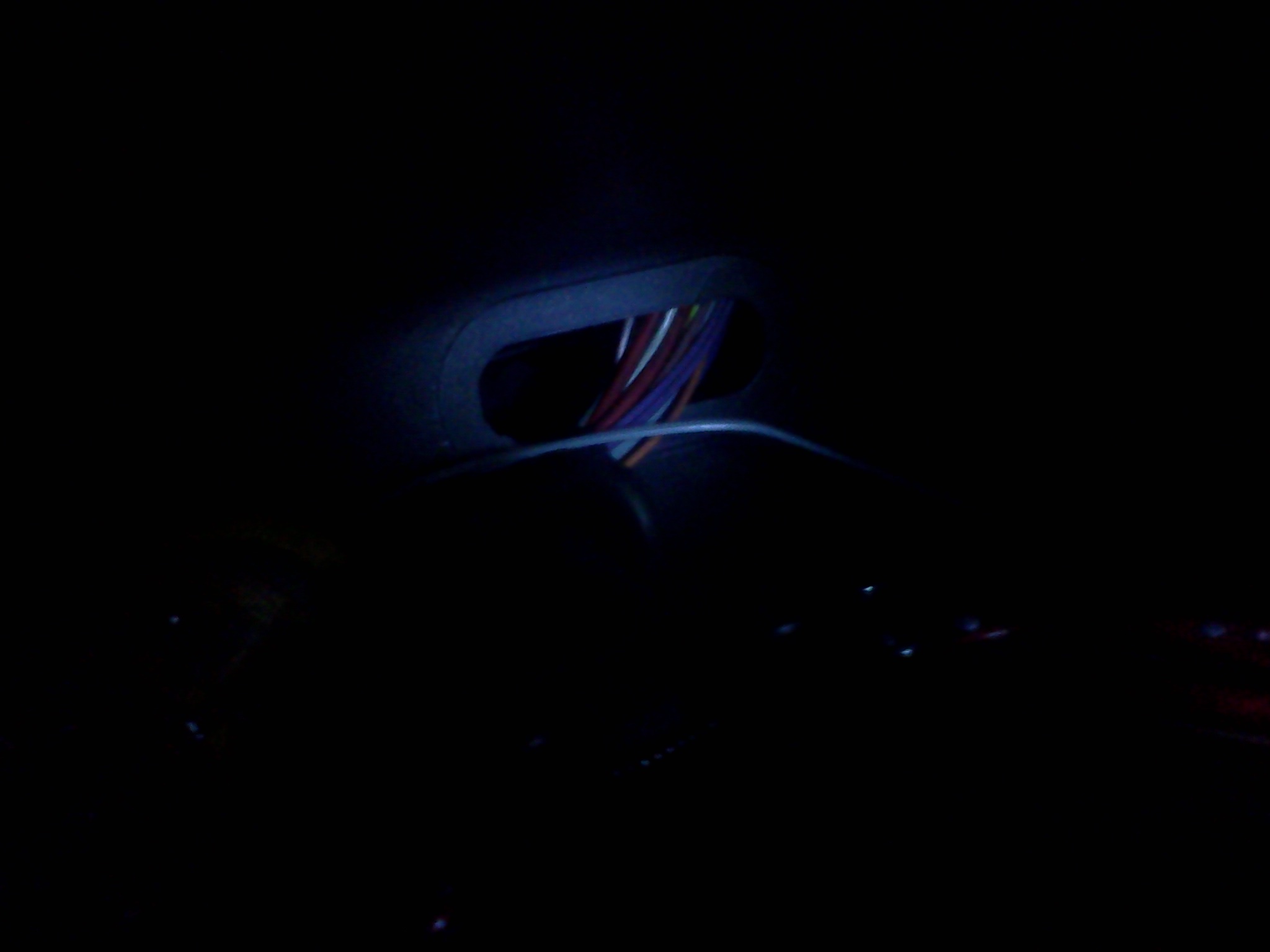

    Witam mam problem gdyż w moim Renault Clio 1.9d lift z 1996r. znajduje się w schowku od strony pasażera jakieś dziwne gniazdo i nie mam pojęcia do czego ono służy kable idące do tej wtyczki byly poprzerywane i przez to nie działały światła pozycyjne podświetlania zegarów oraz buzzer informujący o zapalonych światlach przy otwartych drzwiach ktoś już tam łapy przedemną maczał gdyż kable są dziwnie poskręcane ale zależało by mi właśnie na informacji co to za gniazdo , oraz czy w tym samochodzie da się przeprowadzić diagnostyke gdyż w ostatnich dniach dziwnie zaczeło mi działać wspomaganie nic nie buczy ani nic a jednak dziś rano wspomagania brak w tym samochodziku znajduje się pompa elektryczna więc może diagnostyka by mi coś dała do myślenai jesli było by to możliwe. Posiada ktoś jakieś schematy ? ewentualnie zna sie na tym modelu czy podobnym i objaśni mi co i gdzie się znajduje. Pozdrawiam i proszę o szybką odpowiedź

    Diagnostykę da się przeprowadzić jak najbardziej ,ta wtyczka to jakaś samoróba nic oryginalnego.

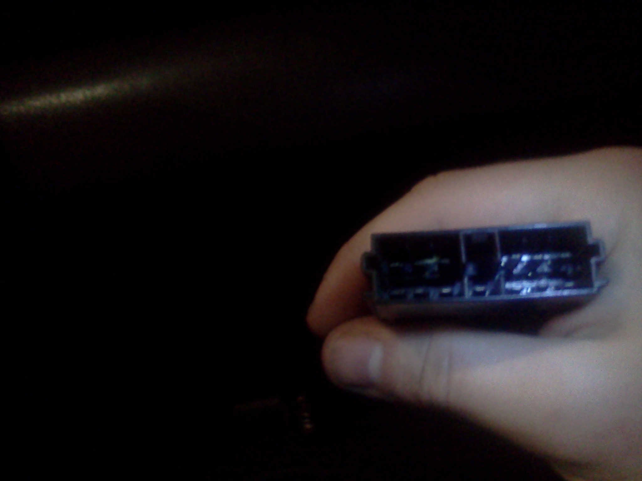

    Ale dziwnie to wygląda na orginalne dziura ze zaślepką w schwku dzięki czemu kabel trzyma się sztywno :/ Renault Clio 1.9 d LIFT Nieznane gniazdo i diagndostyka A jak z diagnostyką gdzie znajduje się gniazdo ? Czy to takie gniazdo które znajduje sie kolo bezpieczników nad nogami pasażera Renault Clio 1.9 d LIFT Nieznane gniazdo i diagndostyka
    Czy też to te wolne gniazda które znajdują sie kolo przekaźników od wspomagania itd... są one bardzo podobne do tego w schowku

    To niemal kwadratowe, 3 bolce na 4 jest do diagnozy. Na pokrywce gniadka jest napis firmy produkującej je (Cinch)
