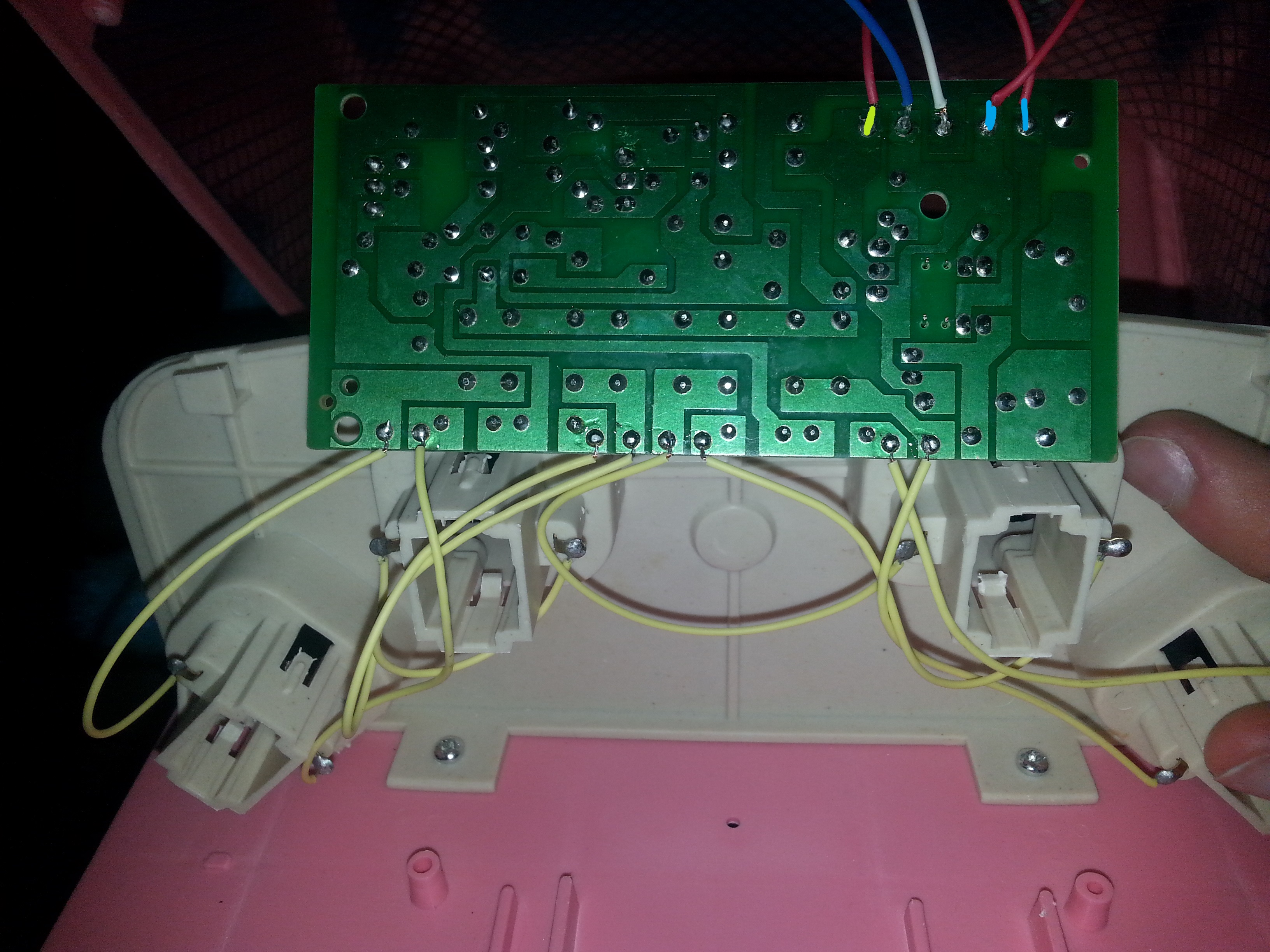

    Witam, moim problemem jest nie działający timer w lampie uv. Lampa posiada dwa tryby pracy, pierwszy - w którym żarówki świecą się bez przerwy, oraz drugi, który włącza lampę na 120 sekund. Problem w tym, że lampa nie włącza się na drugi tryb pracy, a na pierwszym działa bez zarzutu. Co może być przyczyną?
    Zdjęcia płytki:
    Lampa UV do paznokci - tryb 120 sekund nie działa, tryb ciągły OK Lampa UV do paznokci - tryb 120 sekund nie działa, tryb ciągły OK
    Z góry dziękuję za pomoc, a jeżeli napisałem w złym dziale to przepraszam i proszę o przeniesienie tematu :)
  • #2 14561237
    dzimi
    Moderator
    Sprawdzałeś sam przełącznik?

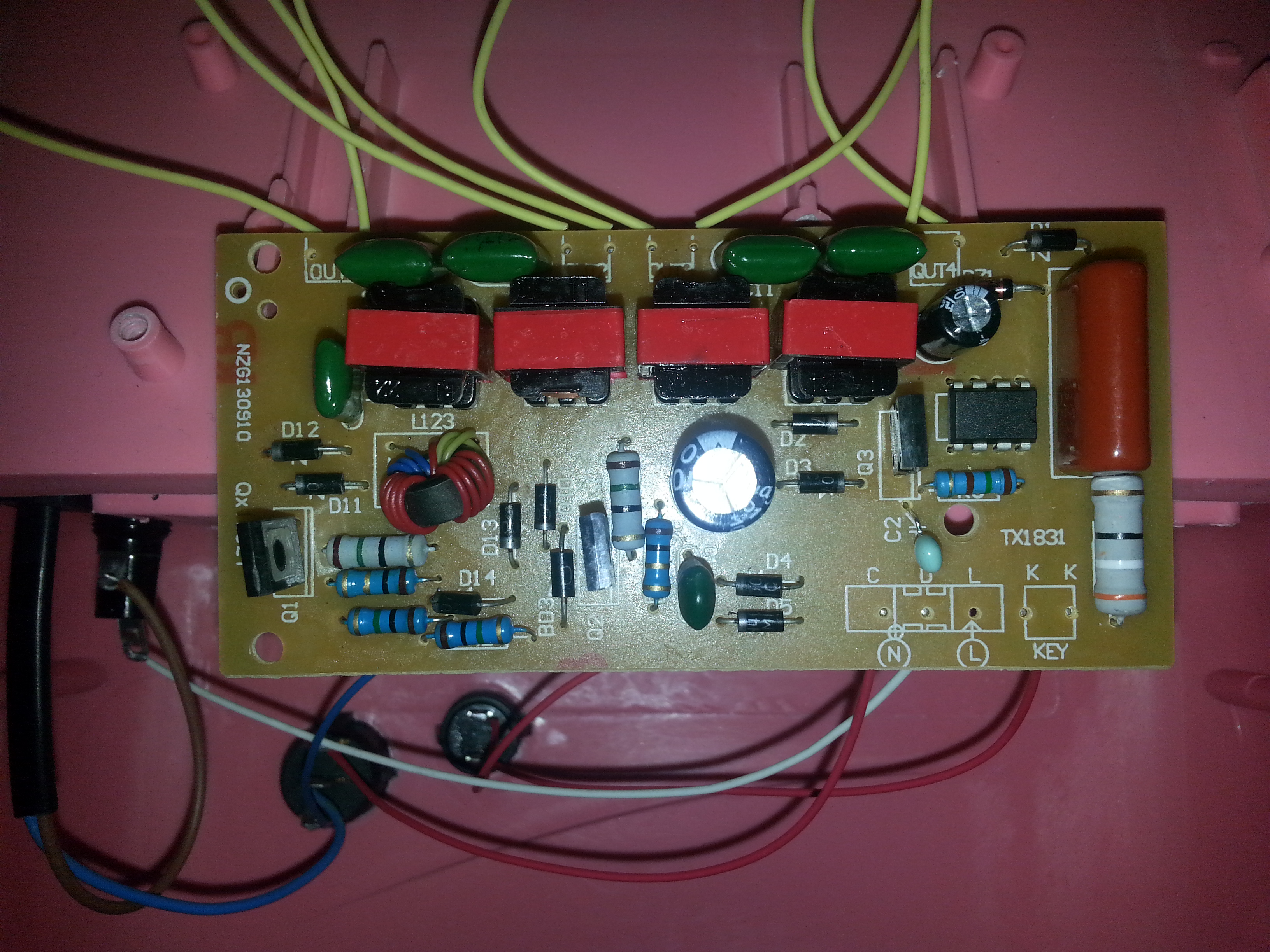

  • #5 14566724
    pabl0o
    Poziom 8  
    Lampa UV do paznokci - tryb 120 sekund nie działa, tryb ciągły OK Lampa UV do paznokci - tryb 120 sekund nie działa, tryb ciągły OK Lampa UV do paznokci - tryb 120 sekund nie działa, tryb ciągły OK
    Najpierw trzeba przełączyć przełącznik w pozycję zaznaczoną na zielono, a następnie żeby włączyć świetlówki nacisnąć przycisk zaznaczony na niebiesko
  • #6 14567580
    dzimi
    Moderator
    Czy ten układ to nie jest przypadkiem 555?

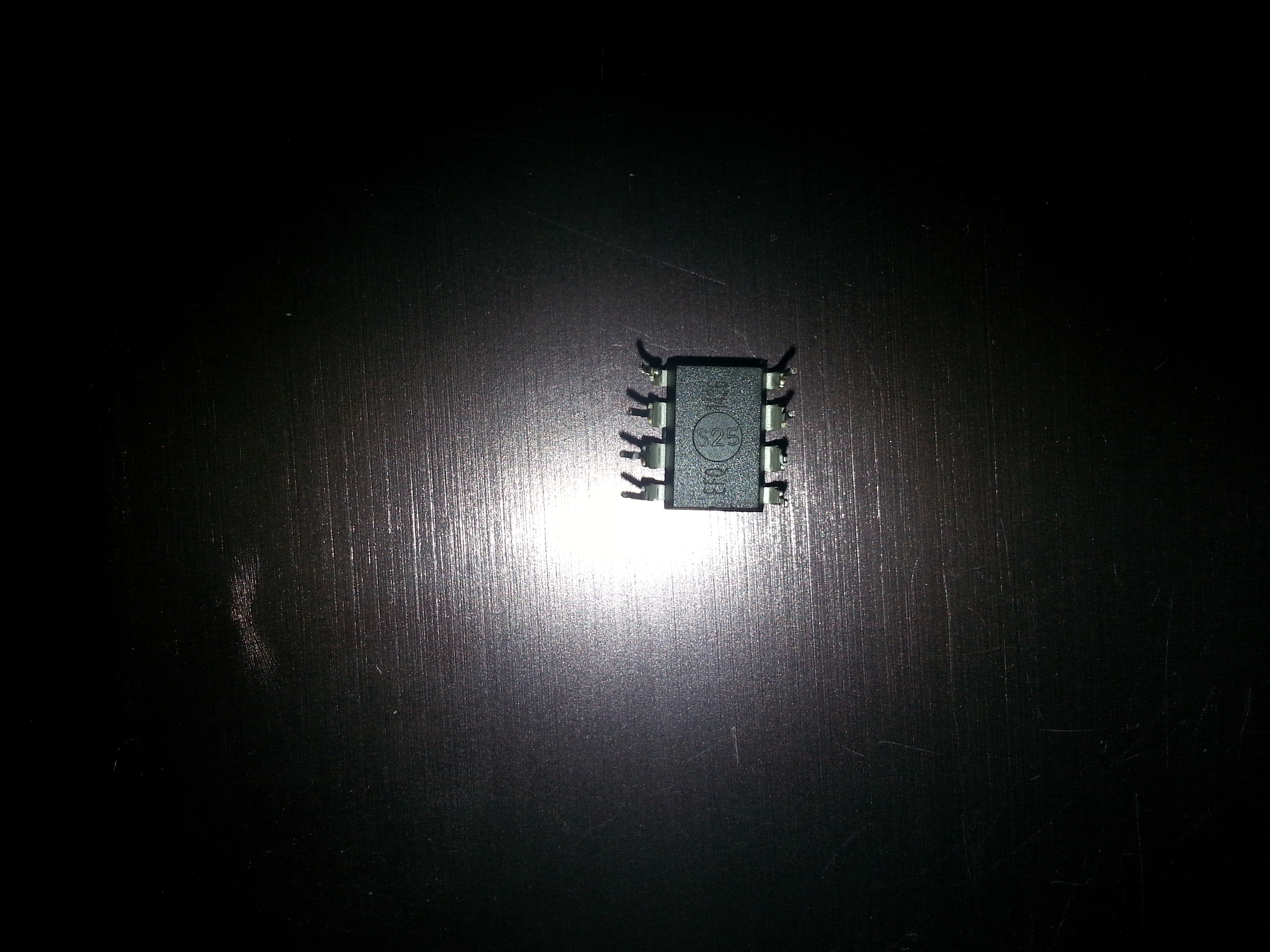

  • #11 14569687
    pabl0o
    Poziom 8  
    Na odwrocie tego układu scalonego są jakieś oznaczenia:
    Po lewej EFQ w kółku S25 a po prawej 1426 (EFQ S25 1426)
  • #12 14571772
    wiertacz
    Poziom 35  
    Te oznaczenia nie mają znaczenia. Służą chyba do oznaczania daty produkcji lub innych danych nieprzydatnych konstruktorowi ani serwisantowi.

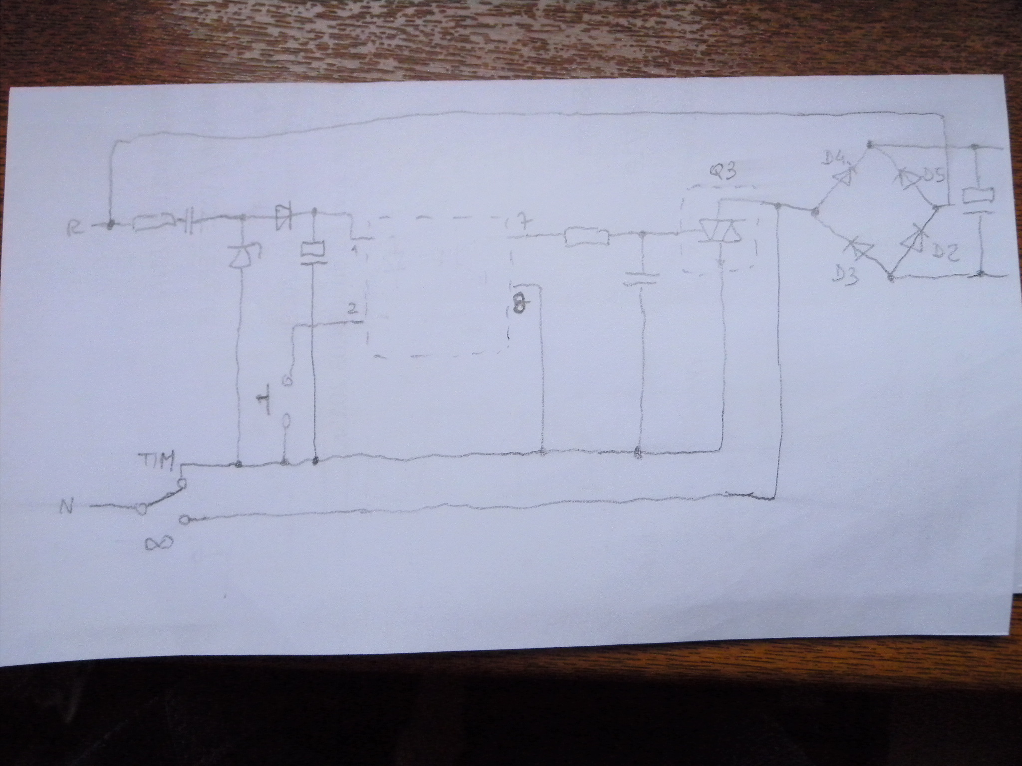

    Według mnie tak może wyglądać fragment schematu tego ustrojstwa.
    Nie jestem pewny co do elementu Q3 czy to jest tranzystor czy triak bo nie znam typu ale na logikę powinien być triak.
    I ten "układ scalony" to może być jakiś specjalnie wykonywany układ czasowy.
    Nie pisz posta pod postem!
    _P_
  • #13 14578855
    Alemucha
    wiertacz tylko przyjmując że to triak i jakiś max/ht 8pin timer, czemu nie widać jego RC, za to jest C na bramce?
  • #14 14579041
    wiertacz
    Poziom 35  
    Na pewno to jest triak bo dostałem na pw zdjęcie.
    Jest to BT134
