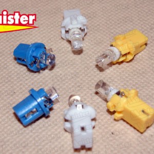

    Witam, posiadam Renault Scenic II ph I z 2003 roku, mam problem z brakiem podświetlenia pokręteł od nawiewu. Reszta, czyli podświetlenie radia i "slotu" na kartę działa. Czy podświetlenie panelu z pokrętłami jest zrealizowane na LEDach czy tradycyjnych żarówkach? Jak się do niego dostać? Z góry dziękuję.

    Nie jest na ledach. Najpierw ściągnij plastik gdzie jest drążek zmiany biegów. Osłona drążka jest na zatrzaski, pod nią są dwie śruby mocujące plastik, tył plastiku jest na zatrzaskach. Jak go podniesiesz pod skosem przełóż przez osłone drążka, samej osłony drążka nie polecam zdejmować. zobaczysz na dole panelu nawiewu dwie śruby , gòra jest na zatrzaskach. To wszystko

    Dziękuję bardzo, a orientujesz się może jaki typ żarówek się tam znajduje? Chodzi mi o oznaczenie.

    Tego to niestety nie wiem, bo miałem wyjęte z innego reno tak więc nie musiałem sprwwdzac oznaczeń tylko na oko czy pasują. Ale są ogólnodostępne

    A pamiętasz może, czy to coś tego typu?:
    Renault Scenic II ph I - Podświetlenie pokręteł nawiewu

    Niestety nie pamiętam. Ale problemu z dostaniem tego nie ma
