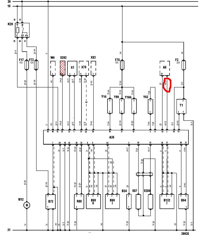

    Potrzebuję taki pinout nr bosch 0261200240 nr audi 4A0907404A
    Problem jest taki, że gdy samochód się porusza nie działa regulacja wolnych obrotów, gdy zatrzyma się jest ok. Po odpięciu kostki od skrzyni wszystko gra poza prędkościomierzem:)

    Sprawa rozwiązana: odciąłem przewód którym idzie sygnał prędkości z deski do sterownika (biało-niebieski)

    A co może być przyczyną tego, że podczas jazdy nie działa regulacja biegu jałowego? I to już drugie auto mam z tym samym problemem.
    Tak, po odcięciu sygnału z deski wszystko jest ok, ale mam wrażenie, że gorzej przyspiesza. Audi C4 2.0 AAD - Pinout sterownika Bosch 0261200240, Audi 4A0907404A
    Odcięty przewód zaznaczyłem, A5 to deska rozdzielcza.
