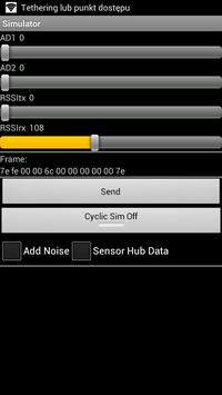

    Problem mam bo nigdy nie pisałem programów z komunikacją RS232. Mam urządzenie które wysyła dane w postaci 7e fe 00 00 XX 00 00 00 00 00 7e .
    Wartość XX mnie interesuje. Jest w zakresie od 0 do 255 czyli 00-FF. Reszta danych o wartości "00" czasami się zmienia. Są to inne dla mnie nie istotne dane. Chce wyświetlić moja zmienną na LCD i z tym sobie poradzę bez problemu ale nie wiem jak zacząć wysysanie mojej wartości z całego stringa.

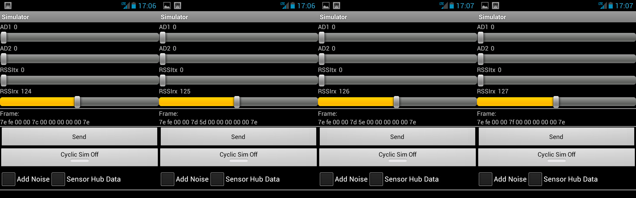

    Juni[]r
    Napotkałem na kolejny problem. Gdy któryś z bajtów napotka wartość 7D dodaje kolejny 5E i kolejny 5F
    czyli lecąc po kolei
    7C
    7D 5D
    7D 5E
    7F
    Pokaże to na rysunku.
    [bascom] Jak wyodrębnić wartość XX z danych RS232 w Bascom?
    dodam ze dzieje się to na każdym bajcie od 3 do 10. Tam gdzie na fotce widać zera. Jak to ugryźć
    Musiał bym jakoś liczyć kolejne bajty a jeżeli trafie na 7D to go omijać i czytać kolejny jako poprzedni.

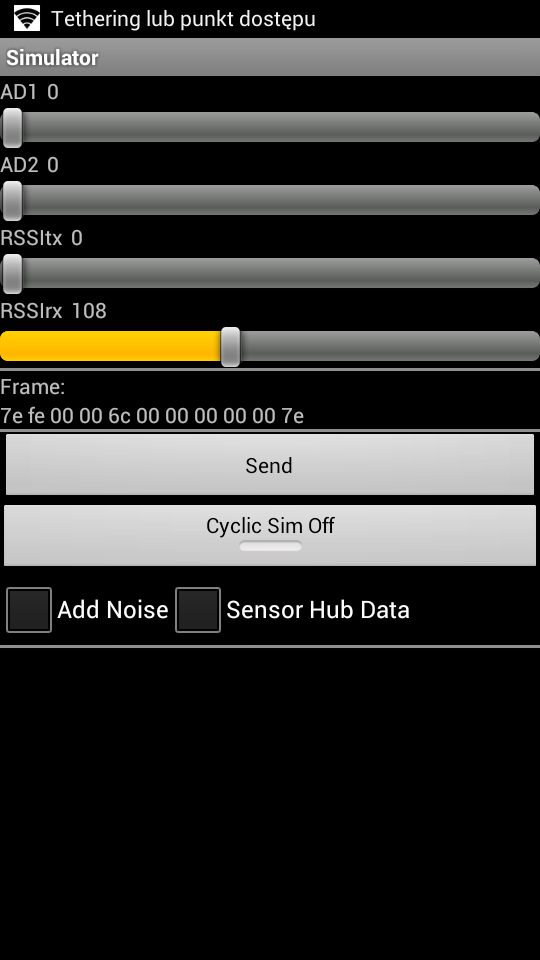

    Zaczyna się od 7f EF co widać na fotografii wyżej ale zauwazcie ze jeżeli dochodzi do 7D to nie kolejny bajt się zmienia tylko dostaje dodany. Jest o jedna wartość więcej. String się wydłuża a jeżeli poprzednie dwa bajty maja wartość 7D to robi się haos. 5 bajt nas interesuje ale gdy bajt 3 i 4 zmieni wartość na 7D to juz nie 5 jest nasza zmienna tylko 7. Wszystko się przesuwa. Zastanawiał się czy nie łatwiej by to wykonać na Arduino choć tam dopiero zaczynam.
    Pokaże. Interesuje nas wartość 6c. Jest to bajt 5
    A na kolejnej force 6c nam uciekło

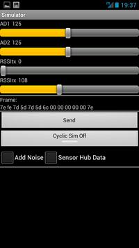

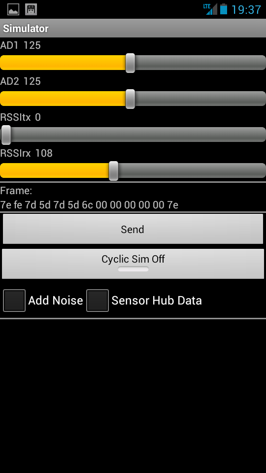

    To ja Ci podpowiem, że tajemnicze podwójne 7D w ramce danych na poniższym obrazku, to zapewne nic innego jak AD1=125 i AD2=125

  • #18 14607424
    Piotr Piechota
    Zamieszanie z 7D to "Byte-stuffing" ułatwiający rozpoznanie początku ramki. 7E zawsze wyznacza granice ramki i dzięki Byte-stuffing nie wystąpi wewnątrz.
    3. Protocol
    3.1 Byte-stuffing
    3.1.1 Output:
    Byte in frame has value 0x7E is
    changed into 2 bytes: 0x7D, 0x5E
    Byte in frame has value 0x7D is
    changed into 2 bytes: 0x7D, 0x3D
    3.1.2 Input:
    When byte 0x7D is received, discard this
    byte, and the next byte is XORed with 0x20.

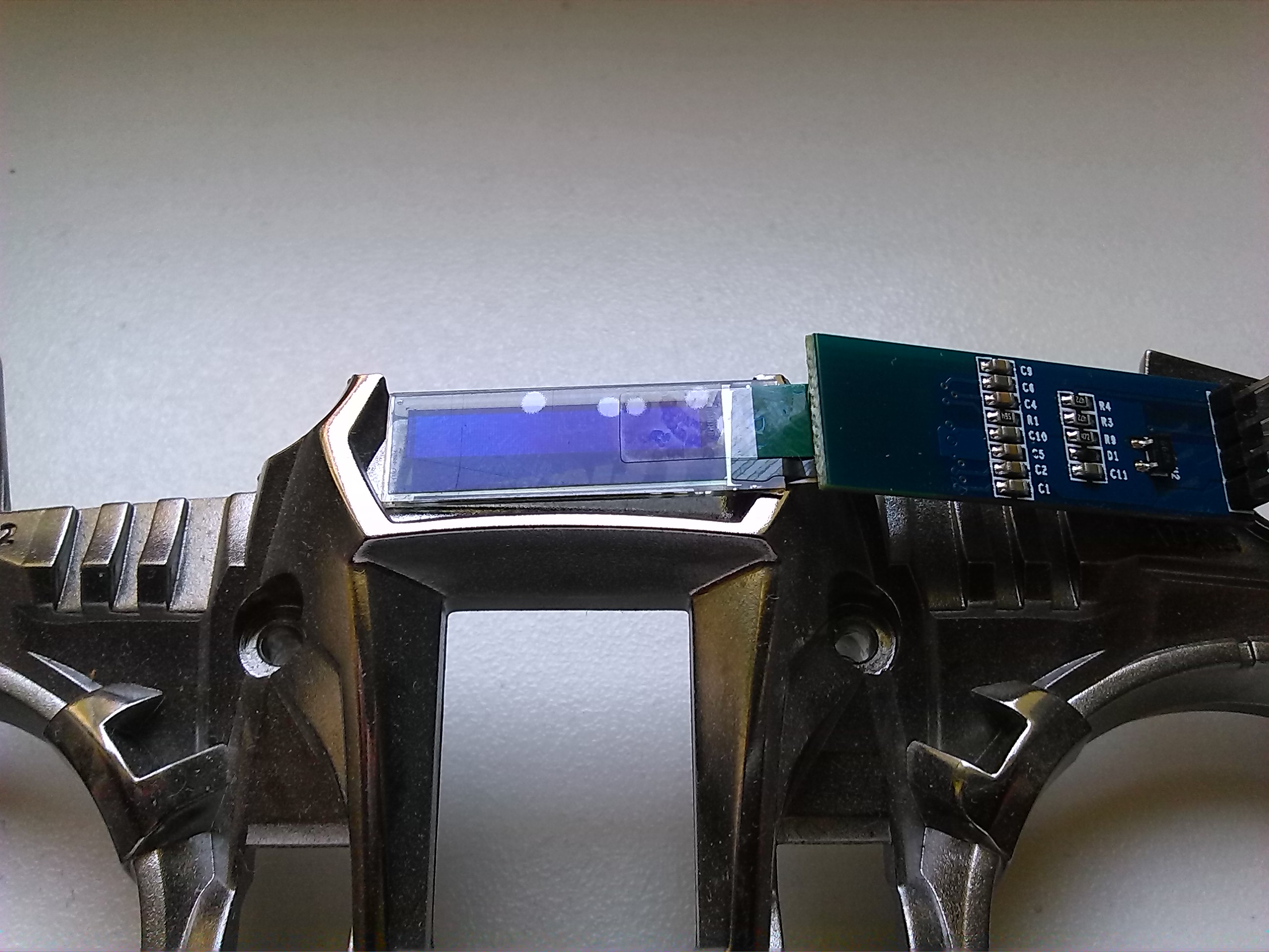

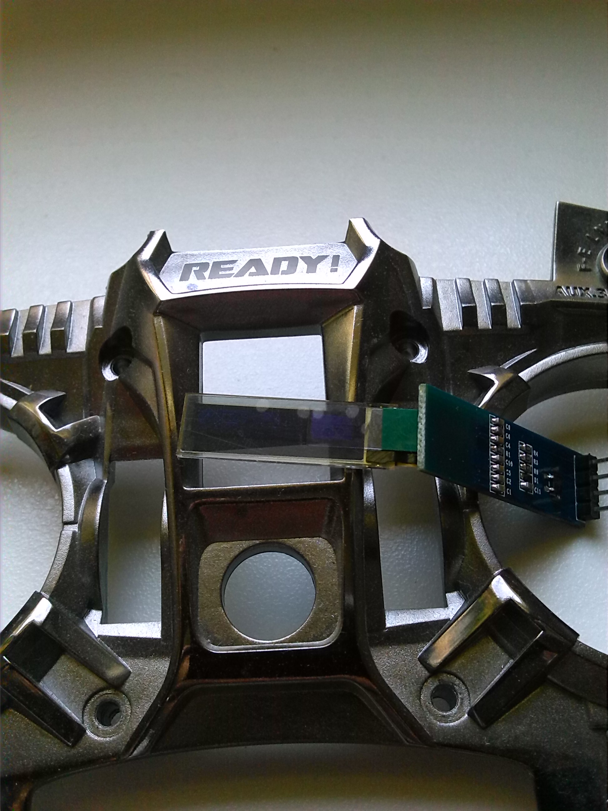

    Jak pisałem nie znam C ale szybko się uczę. Możesz zdradzić coś odnośnie swojego nadajnika ? Troszkę się pochwalić.... i jak wykonywałeś projekt, jaki uC może jakaś płytka typu kit jak ardu ? Był bym wdzięczny. Wiem ze mogę kupić FrLCD ale nie o to chodzi. Pokaże ci fotkę resztę sam zrozumiesz.

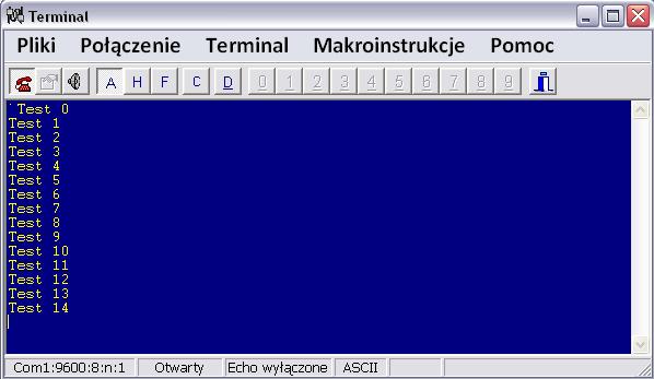

    Juni[]r
    A powiedzcie mi ten terminal w kompilatorze można wykorzystać do testów ? Czy raczej lipton ? Wiem że $sim to tragedia ale dopykam sobie niby wirtualny LCD i będę wiedział co się dzieje.
    Rozumiem ze moją zmienną jest RX czy ta wartość I ? Musze to przeczytać jeszcze z 80 razy albo łyknąć bimberku. Na tyle translator C na bascom wykumałem. Ale.....

    Przesiadłem się na arduino więc nie wiem cze mogę pisać w tym temacie bo to BASCOM. Uruchomiłem wyświetlacz OLED na szynie I2C. Powiedzcie mi tylko tą zmienną rx jak wstawić jako zmienna zamiast tekstu ?
