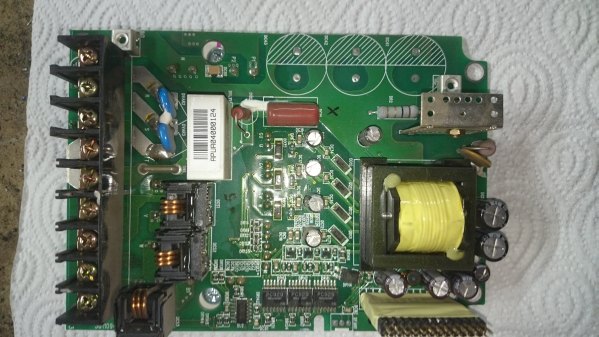

    marcinwpl
    Żeby sprawdzić mostek prostowniczy- przełączasz miernik na test diody i mierzysz po kolei pomiędzy złączami na falowniku L1, L2, L3 niezależnie od podłączenia miernika wartości powinny być takie same, następnie dokonujesz pomiaru pomiędzy L1, L2, L3, a DC+ w zależności czy do DC+ podłączysz czarną czy czerwona sondę miernik powinien wskazywać wartość około 500 lub nieskończoność analogicznie wykonujesz pomiar dla DC-.
    Jeśli w falowniku niema złącza DC+, DC- pomiaru dokonujesz na pinach kondensatorów (tych największych), czy kondensatory są na innej płytce? Bo na załączonych obrazkach są tylko pola lutownicze gdzie powinny się znajdować.
    Jeśli fabrycznie ich nie było to falownik przystosowany jest do zasilania z szyny DC.

    slay70
    Witam po świętach :) Dziękuję wszystkim za zainteresowanie moim problemem. Kondensatory są na osobnej płytce i są przykręcane. Idąc za radą "marcinwpl" miernik pokazał wartość 0,479 tylko pomiędzy zakreskowanym polem kondensatora a pinami "U", "V", "W". Poza tym między pinem P1P2 a "S", "T" wskazało 0,537, a między "R" żadnej wartości.

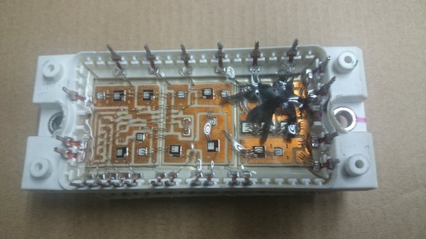

  • #14 14600263
    slay70
    Dziś się za to zabiorę. Jest możliwość naprawy takiej hybrydy?
    Tak wygląda środek hybrydy - coś tam jest uwalone widać...

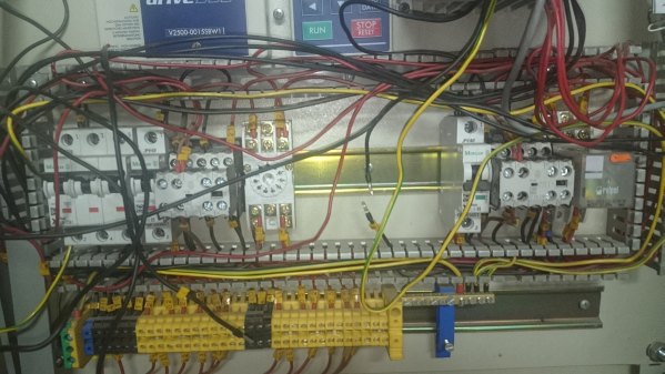

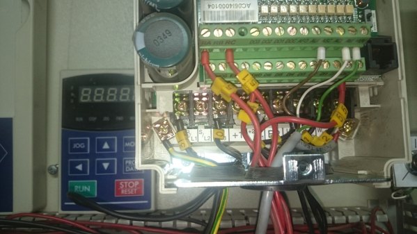

    WATT DRIVE V2500 - Zwarcie po podłączeniu zasilania 3x400V, brak odbiornika
    Dziś miałem okazję zajrzeć do szafy, z której pochodził jeden z falowników i trochę mnie zaskoczyła jedna kwestia. Jak widać na zdjęciu, istniejący falownik (sterujący silnikiem trójfazowym) zasilany jest z dwóch faz... nie wiem natomiast jak było z moim... Piszę o tym, bo być może ma to jakieś istotne znaczenie...

  • #16 14603208
    slay70
    Dziś dostałem dokumentację do niego. Falownik jest jednofazowy... Czy coś da się jeszcze uratować?
    #17 14604687
    klamocik
    Poziom 35  
    Delikatnie usuwać to czarne po prawej stronie zdjęcia po odtworzeniu ścieżek wstawić prawdopodobnie 6 diod i powinien zacząć chodzić...ale diody wstawione na pewno nie będą lepsze więc parametry całości mogą się zmienić.

    marcinwpl
    wypadało by wymienić IBGD u chińczyków ceny zaczynają się od $38 Link
    można uratować to co jest montując mostek prostowniczy osobno oraz podłączenie "+" ,"-" z mostka do DC+ oraz do DC- falownika, wyjścia "+","-" z IGBD odłączamy .
    ps. przy podłączeniu falownika na 220V pod 400V mogły zadziałać warystory(zabezpieczenie nadnapięciowe falownika).
    wedle pomiarów zasilanie falownika to "S","T"(220V)

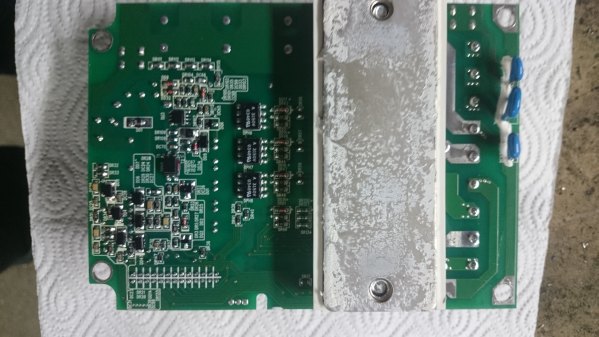

  • #21 15053278
    bartek1686
    Witam potrzebuję dowiedzieć się jaki jest dokładny stwerownik PWM (u mnie DU3 3 fazowy) oraz rezystory wokół niego. na zdjęciu DSC_0067.JPG widzę podobieństwo do trójfazowego, ale że jest niska rozdzielczość...
