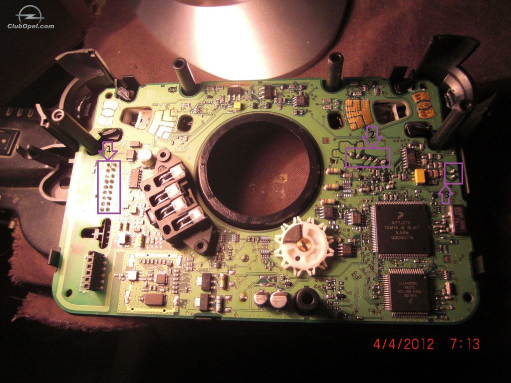

    Witam!
    Problem to brak sygnału lub po naciśnięciu przycisku klaksonu radio robi się głośniej?!
    Ponoć była akcja serwisowa do 2012 roku z wymianą CIMa lub podłożeniem jakiejś blaszki (czas usługi 15 min??)
    Zna ktoś temat i mógłby podpowiedzieć...

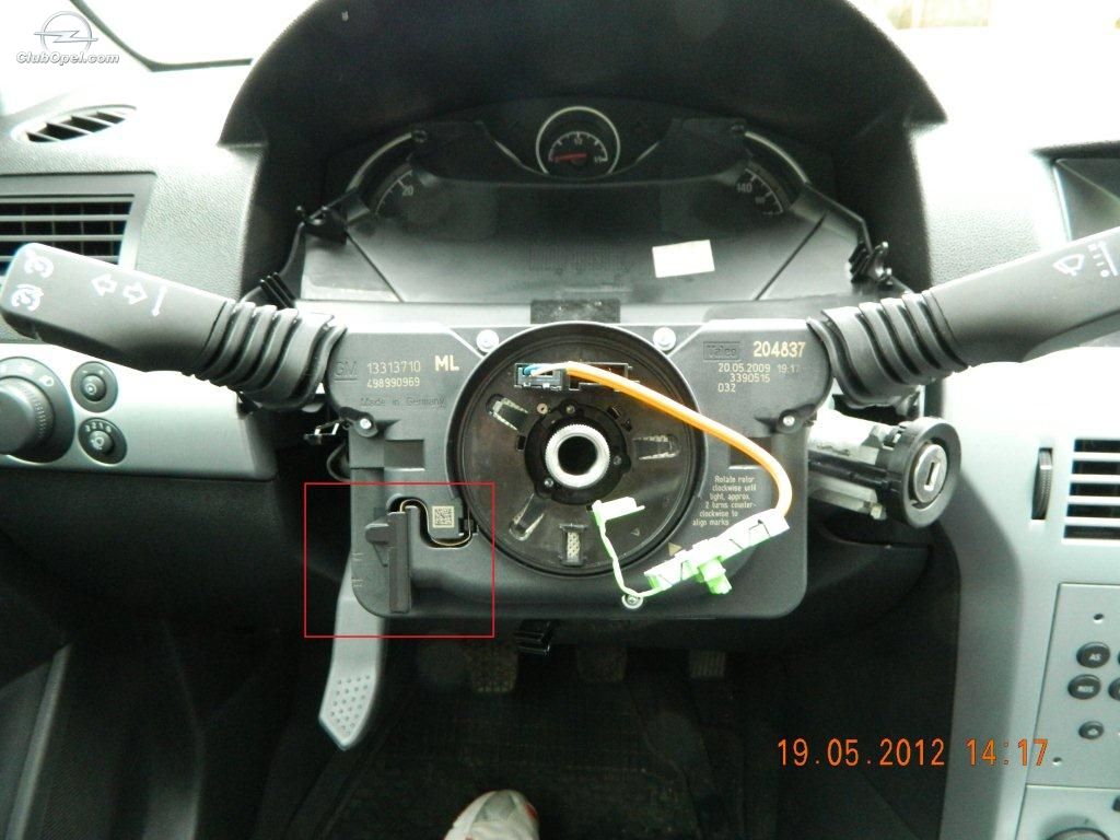

    Może to pomoże:
    Zaznaczone punkty przelutuj:
    Zafira B działanie klaksonu - Brak lub przycisk klaksonu "podgłaśnia" Zafira B działanie klaksonu - Brak lub przycisk klaksonu "podgłaśnia" Zafira B działanie klaksonu - Brak lub przycisk klaksonu "podgłaśnia" Zafira B działanie klaksonu - Brak lub przycisk klaksonu "podgłaśnia" Zafira B działanie klaksonu - Brak lub przycisk klaksonu "podgłaśnia"
    Te piny wyczyść
    #3 14567688
    Oprysk Stonki
    Poziom 29  
    Tak, brak masy z CIM na kółeczka na kierownicy. Klakson będzie jak przywalisz do śruby mocującej kierownicę.
    Standardowa usterka w Zafirze.

    #5 14567990
    Oprysk Stonki
    Poziom 29  
    Polutuj CIM, uwazaj jak będziesz go rozbierał, chodzi o kółeczko czujnika kąta skrętu.
  • #6 15662903
    autoas
    Wymiana CIMa pomogła....
