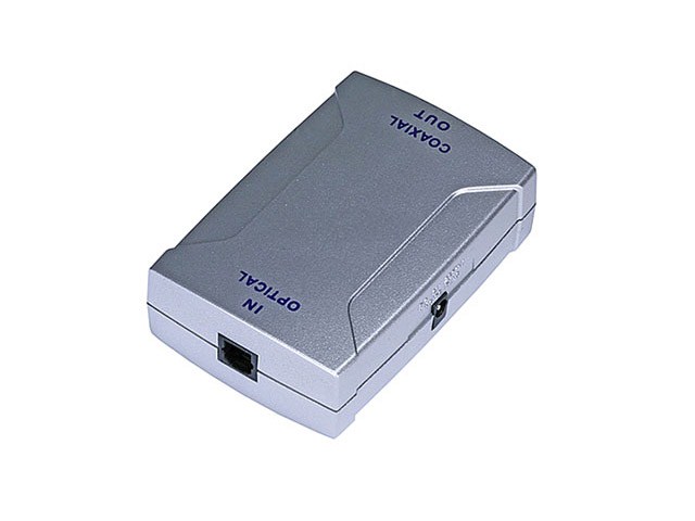

    witam,
    mam pewien problem z odpowiednim połączeniem i konfiguracją w/w sprzętu RTV.
    1) Telewizor Samsung UE406510F dostaje sygnał do DVB-C poprzez moduł CAM, jest również połączony z Xboxem poprzez kabel HDMI
    2) Głośniki dostają sygnał z TV poprzez kabel optyczny, łącznie z Dolby Surround
    3) problem - przy odtwarzaniu filmu na bluray'u, udaje mi się uzyskać jedynie dźwięk stereo. ktoś może mógłby podpowiedzieć w jaki sposób mogę podłączyć/skonfigurować sprzęt aby uzyskać dźwięk przestrzenny z Xbox'a?
    z góry dziękuję za odpowiedź

    Proszę najprzód sprawdzić ustawienia :
    1 - Xbox One - ustawienia audio dla wyjścia HDMI - sugerowałbym ustawienie "5.1 uncompressed"
    2 - telewizor - ustawienia audio dla wyjścia cyfrowego - powinno być ustawione na AUTO lub Dolby Digital.
    Jeżeli to nie pomoże, a jest to prawdopodobne (zależy od telewizora) to kolega musi rozważyć podłączenie toru audio Xbox One bezpośrednio do sound-bar.
    Xbox ma wyjście optyczne, ale kolega ma już zajęte jedyne wejście optyczne w sound-bar - wolne jest wejście cyfrowe koaksjalne popularnie nazywane "elektrycznym".
    Aby te połączenie było możliwe, potrzebny jest konwerter sygnału optycznego na "elektryczny" tj. Optical IN -> Coax Out. Taki jak na poniższym zdjęciu:
    Soundbar Onkyo LS-B50 - połączenie z Xbox One + TV Samsung ue40f6510
    Bez problemu do kupienia na Allegro czy innych sklepach z elektroniką.

    Dzięki za podpowiedź, spróbowałem konfiguracje z konwerterem i niestety w dalszym ciągu mam problem w momencie kiedy w soundbarze zajete są oba wejścia (coaxial i spdif).
    Sprzet grajacy głupieje w momencie gdy włączona jest konsola i TV. Problem tkwi w TV, który bez względu na ustawienia śle sygnał przez kabel optyczny. Wygląda na to, że bede musial zaopatrzyć się w cierpliwość i przełaczać w razie potrzeby wtyczke optyczną xbox/tv.
