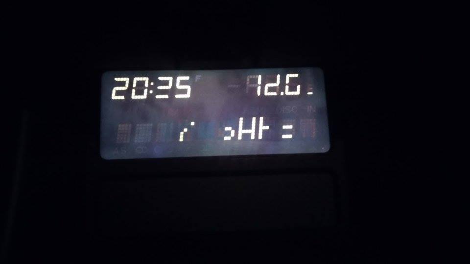

    Witam.Mam problem z komputerem.Podczas próby wpisania kodu do radia po odłączeniu akumulatora, coś poszło nie tak i teraz na wyświetlaczu widnieje to co na załączonym zdjęciu. Niestety wyświetlacz nie wyswietla dokładnie,ale może ktoś bedzie potrafił pomóc.

    Co tam pisze to nie pomogę rozszyfrować.
    Jeśli przyczyną nieprzyjęcia kodu był błąd to może spróbuj jeszcze raz po wyłączeniu radia i odczekaniu jakiegoś czasu.
    U mnie w innej marce samochodu jest tak, że każde błędne wprowadzenie kodu skutkuje tym że kolejną próbę można przeprowadzić po coraz dłuższym czasie.

    Jeżeli dobrze rozszyfrowałem to masz " 7 SAFE" - 7 próba wpisania kodu.
    Jak źle wpiszesz kod to z 7 zmieni się na 6.
    Po kliku złych próbach będziesz musiał zostawić radio na zasilaniu i zapłonie ok 6 godzin.
    I znów procedura wpisywania kodu.

    Zły kod wklepałeś, poczekaj na włączonym zapłonie aż wskoczą 0000

    Nie wyskoczą "0000" bo trzeba wcisnąć odpowiednią kombinacje klawiszy...
    Po tej kombinacji i sygnale dźwiękowym pojawiają się "0000" i wpisujemy kod.

    Jak wklepiesz 3x zły to już trzeba poczekać i potem AS z zasilaniem.

    Czyli rozumiem że teraz na zapłonie trzeba go zostawić na jakiś czas i dopiero próbować od nowa?
