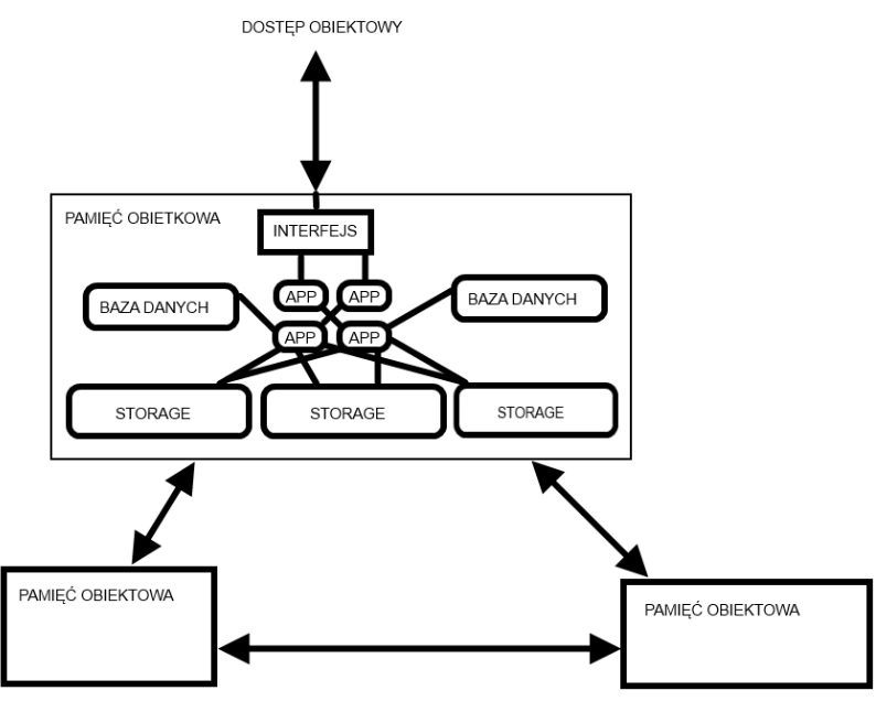

    Co dzieje się w "czarnej skrzynce"?
    Procesy wewnątrz pamięci obiektowej mogą być dla naszej wygody schowane wewnątrz "czarnej skrzynki". Podczas zapisu obiektu można policzyć skrót z bloków danych i porównać z już istniejącymi, dzięki czemu dane będą zdeduplikowane (nie będziemy zapisywać tych samych danych wielokrotnie). Wewnątrz macierzy obiektowej dane mogą podlegać kompresji, dzięki czemu pewne rodzaje danych będą zajmować mniej miejsca, a dostęp do nich będzie wydajniejszy. Wymienione procesy pomagają w oszczędzaniu przepustowości łączy podczas replikacji pomiędzy lokalizacjami z pamięciami obiektowymi. Pamięć obiektowa dba o dostępność danych (np. mechanizmy ochrony w postaci RAID), a także wydajność (np. pule pamięci flash, cache kontrolerów itp.).
    Jak zrobiona jest pamięć obiektowa?
    Oczywiście nie ma tu żadnej magii i obiektowych dysków (na razie dostępne są dyski dedykowane do obiektowego składowania danych). Najczęściej w systemie znajdują się wydajne macierze dyskowe udostępniające przestrzeń dyskową protokołami blokowymi lub plikowymi. Z dostępnej przestrzeni korzysta aplikacja pamięci obiektowej, która otrzymuje nasze żądania i realizuje je zapisując i odczytując dane na macierzach. Całość działa dzięki bazie danych (metadanych), która wiąże bloki/pliki zapisane na dyskach z definicjami metadanych. System pamięci masowej może działać jako wysokodostępna maszyna wirtualna. Odrywamy się w tym momencie od tradycyjnego przywiązania do sprzętu i mamy wirtualną maszynę (maszyny) działającą w środowisku wirtualizacji opartym o określone zasoby (serwery z CPU i RAM). Maszyna wirtualna pamięci obiektowej potrzebuje jeszcze dostępi do pamięci masowej, na której będzie zapisywać nasze dane. Takie podejście do architektury rozwiązania pozwala na łatwe przenoszenie i skalowanie rozwiązania.
    Obecnie pamięć obiektowa znajduje zastosowanie głównie w aplikacjach biznesowych przetwarzających duże ilości danych, co nie oznacza, że nie korzystamy z niej na co dzień (np. używając popularnych serwisów WEB). Wygląda na to, że pamięć obiektowa na razie nie pojawi się w naszych domach, jednak czy ktoś spodziewał się obecnej popularyzacji urządzeń NAS dla zastosowań domowych?
