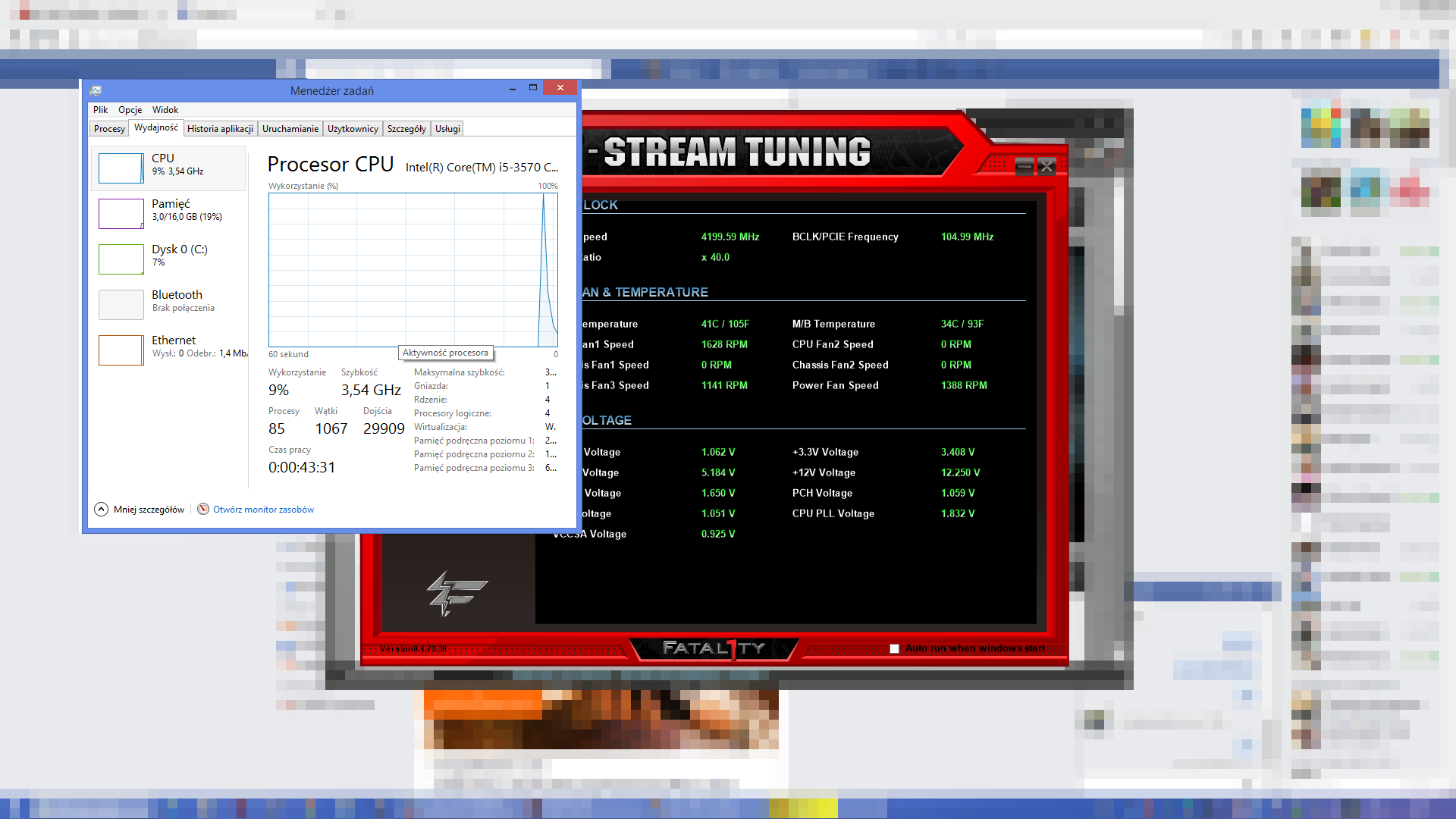

    WiOcHmAn_PL
    Podniosłem BCLK do 104.99 ,a CPU ratio do x40.
    Mam pytanie:
    -Ile dodać volt do procesora (aktualnie dodałem ok 0.015V)

    Dra98
    Moderator - Komputery Serwis
    Można sprawdzić stabilność programem LinX jeśli jest OK może nie będzie potrzebne zwiększanie Vcore.
    W normalnej eksploatacji CPU nie jest tak obciążony jak podczas testów LinX czy OCCT.

    WiOcHmAn_PL
    Zrobiłem test. I co można z niego odczytać ?
    Jak podkręcić procesor Intel Core i5 3570 (bez K!)
    I mam pytanie odnośnie zasilania. Ile dodać Volt. Aktualnie mam opcje :
    BCLK 106.96 MHz
    CPU Ratio x40
    CPU Speed 4278.55 MHz
    CPU Voltage offset +0.020V
    Temperatura w spoczynku ok 40 °C (+/- 10°C)
    Temperatura w stresie ok 60 °C (+/- 10°C)

    Dra98
    Skoro LinX przeszedł bezbłędnie i wszystko działa OK to nie ma takiej potrzeby.
    Wszystko OK - bezbłędnie.
