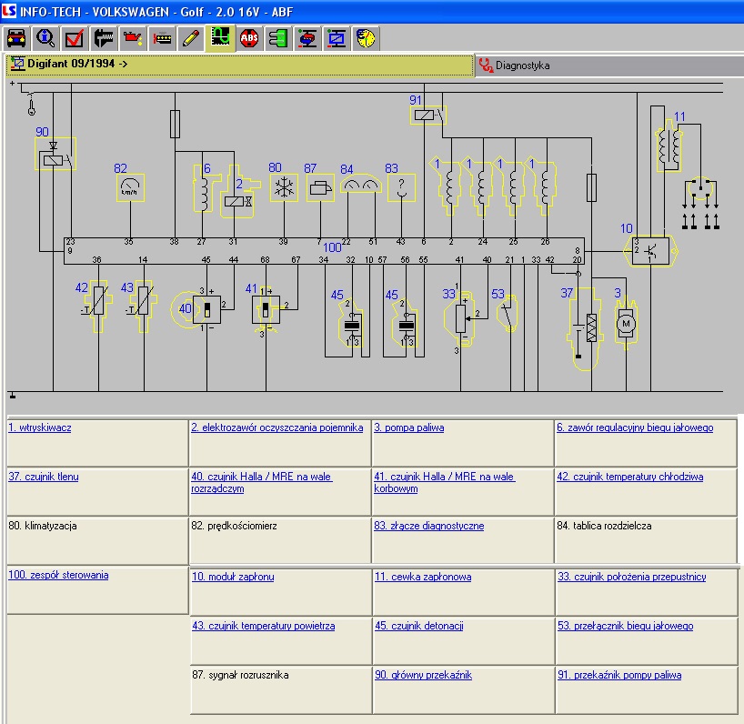

    Witam. Posiadam golfa 3 z silnikiem 2.0 16v 150km rocznik 93. Silnik można powiedzieć przeszedł generalny remont: panewki pierścienie głowica po regeneracji zmieniony czujnik oleju i temperatury płynu do komputera na 100 % sprawna nowa zrobiona instalacja silnika. Mój problem polega na tym że silnik zaraz po uruchomieniu musi pobyć chwile na ok 2 tys obrotów inaczej nie równo pracuje wszystko jest dobrze dopóki nie rozgrzeje się do ponad 70 stopni wtedy zaczyna nim szarpać oraz przy delikatnym naciśnięciu gazu go ,,przydusza'' a mianowicie obroty strasznie idą w dół po czym po chwili odbijają już na prawidłowe ale silnik do 2,5 tyś obrotów szarpie. Jeszcze jeden problem polega na tym że raz udało połączyć i się z komputerem mianowicie pierwszy i ostatni i tu jest problem wszystkie bezpieczniki i przekaźniki w porządku natomiast co mnie bardzo zdziwiło w kostce od komputera w pinie 43(odpowiadającym za diagnozę) po prostu nic nie ma..? Auto staje się powoli coraz bardziej zagadkowe i drażniące. Poniżej zamieszczam schemat instalacji silnika:
    VW golf III 2.0 16V 150km zła praca silnika i diagnostyka komputeraz

    Jeśli udało Ci się połączyć ze sterownikiem silnika to na bank pin 43 nie odpowiada za diagnostykę skoro go nie ma. Dokładne oznaczenie silnika z osłony rozrządu albo wnęki na koło w bagażniku a podeśle schemat odpowiedni.
    edit
    ABF, podesłałem na PW porządny schemat
