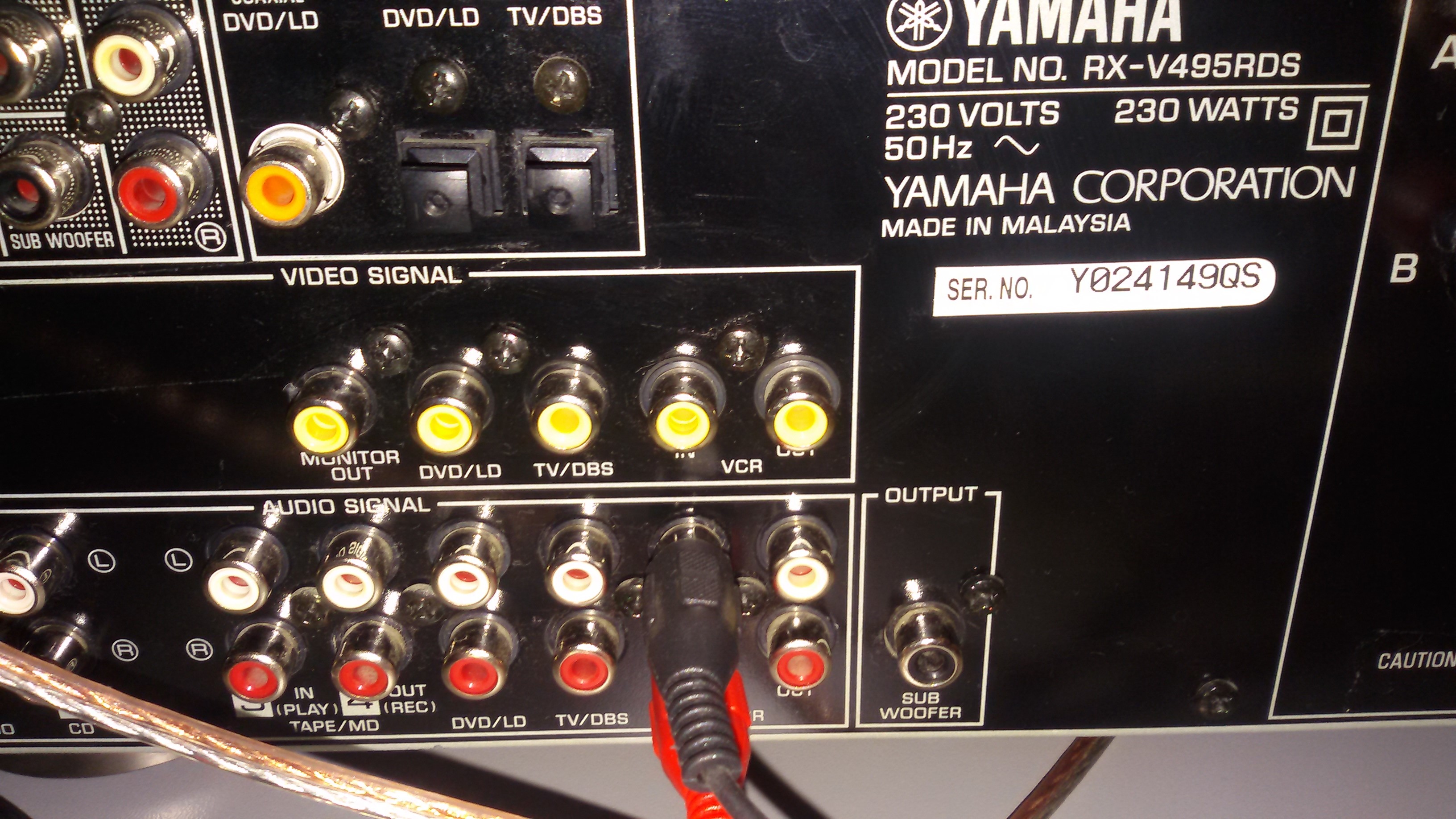

    Cześć, posiadam amplituner yamahy model podany w tytule. Używam go podłączonego pod komputer. Nie podpiąłem jej pod aux ponieważ wygodniej było mi podłączyć go pod vcr co znaczy chyba jakiś odtwarzacz kaset, czy robi to jakąś różnicę amplitunerowi ? Drugie pytanie, przy słuchaniu muzyki mniej więcej na 1/4 i to po kilku minutach, amplituner już dość znacznie się grzeje, kiedy położę na nim rękę już na prawdę robi się z niego mały grzejnik, dodam ,że mam do niego podpięte głośniki 8 omowe i to pod jedną ścieżkę A i przełącznik ustawiony na 8 omów jest to druga pozycja, dodaję zdjęcia i proszę o pomoc.

  • #2 14572149
    KOCUREK1970
    Specjalista Sieci, Internet
    Nie.
    8 ohm jest dostępne, dla toru A i B włączonych jednocześnie,
    w innym przypadku masz do dyspozycji 4 ohm, przy wyborze toru A, lub toru B.
    A+B RAZEM - 8 ohm,
    A lub B - 4 ohm.
    Wzmacniacz się grzeje, bo kolumny mają większą oporność, niż on może na takim zestawieniu obsłużyć.

    Kolumny również mają 8 Om. Czyli z tego co zrozumiałem lepiej będzie jak podłącze jedną kolumnę pod tor A a drugą pod B ? wtedy nie będzie się przegrzewał ?
    Dobrze rozumiem ? jeśli tak podłączę nie będzie się przegrzewał ?
