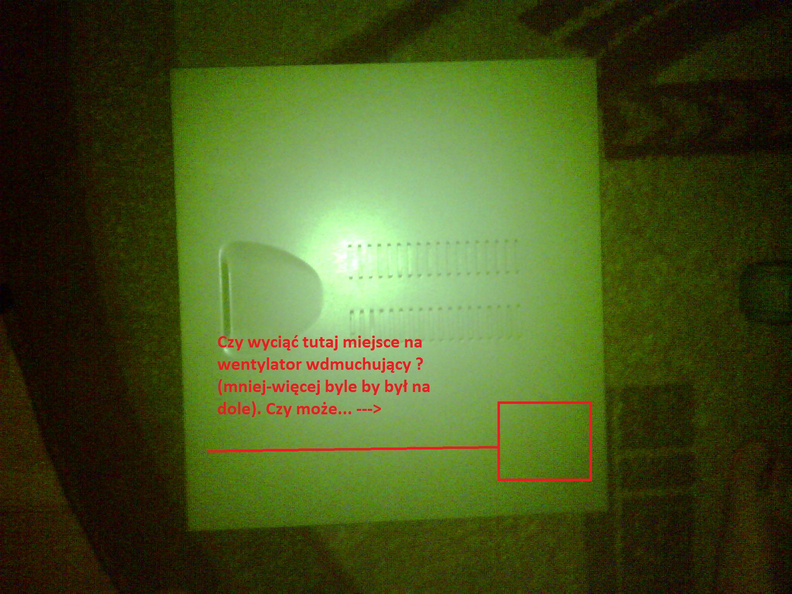

    Otóż mam starą obudowę Exodus i cały czas jest otwarta, ale nie daję to wielkich rezultatów i chciałbym zamknąć chociaż lewą ściankę i ew. wyciąć w niej miejsce na wentylator.
    I tutaj potrzebna mi Wasza pomoc, jak i gdzie je rozmieścic/ zmodyfikować obudowę, aby uzyskać te ~5 *C mniej?
    Zamieszczam zdjęcia obudowy (przepraszam za jakość robione starą Jeżynką i "mistrza fotoszopa"):

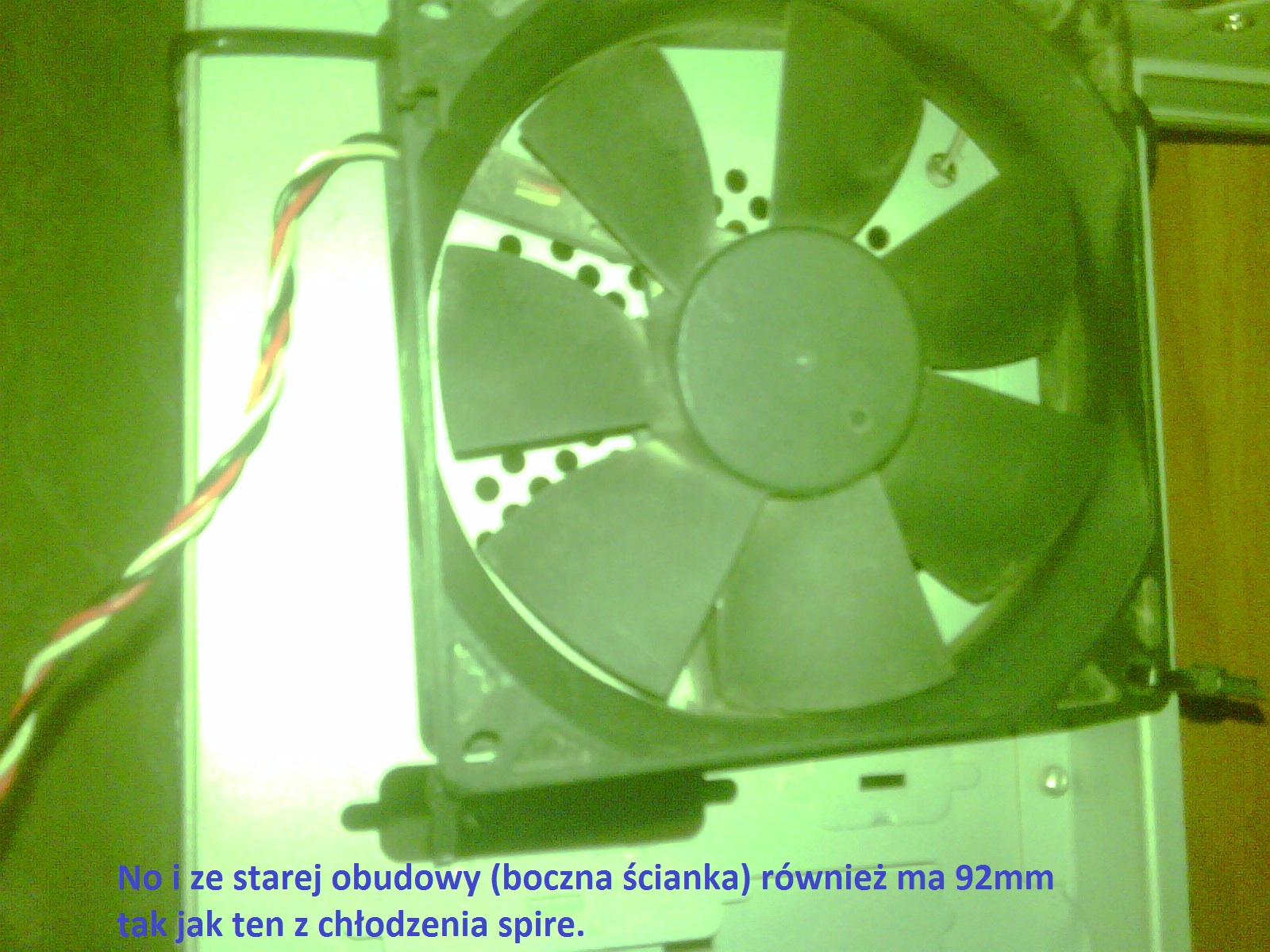

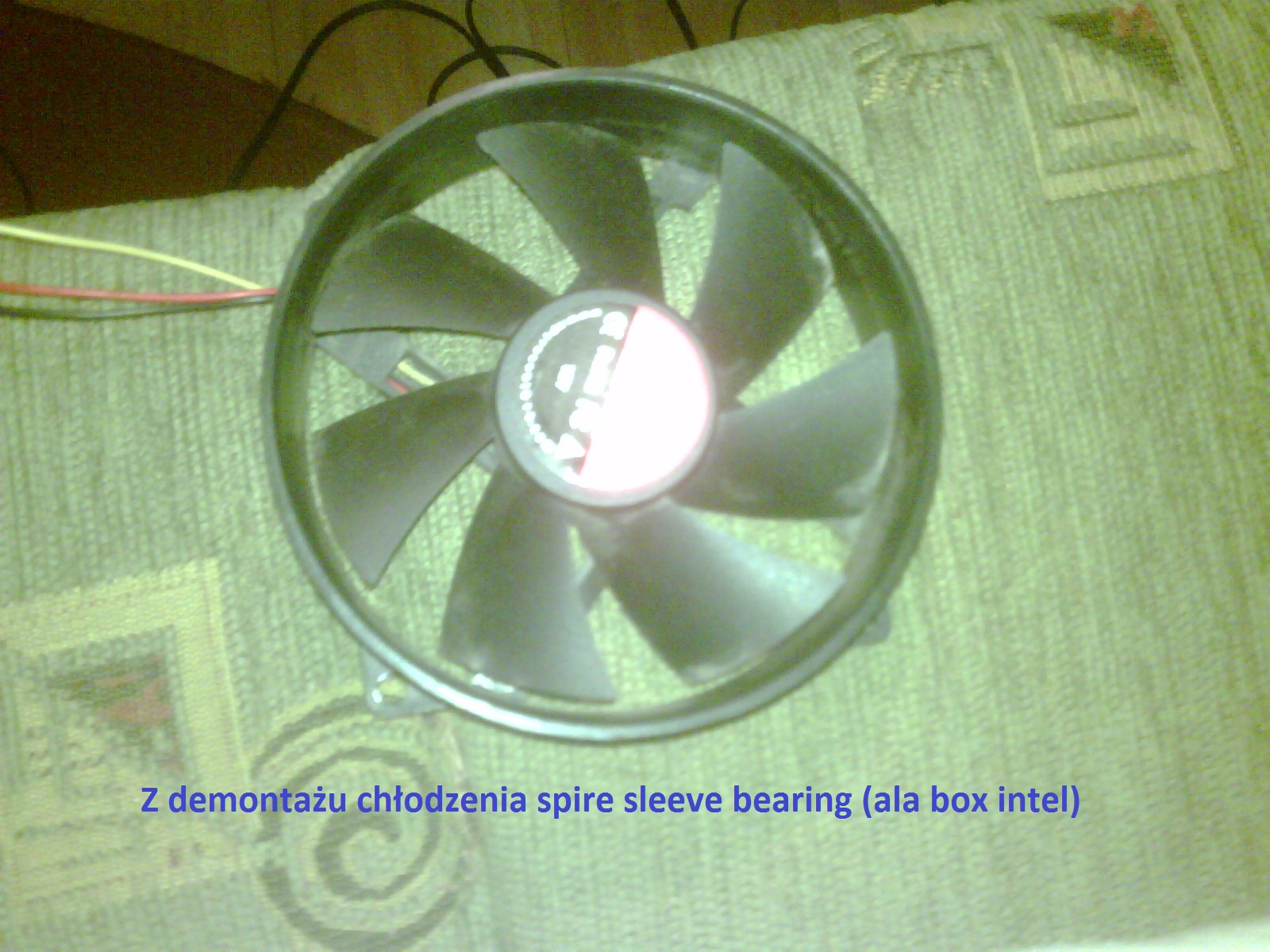

    A o to wentylatory:
    Obudowa Exodus (~2002r.) - Rozmieszczenie wentylatorów w obudowie...
    Dodam, że komputer jest w takiej specjalnej wnęce pod biurkiem na peceta która jest cała obudowana z każdej strony, a sam komputer troszkę wystaje, aby dostał lekki nawiew.

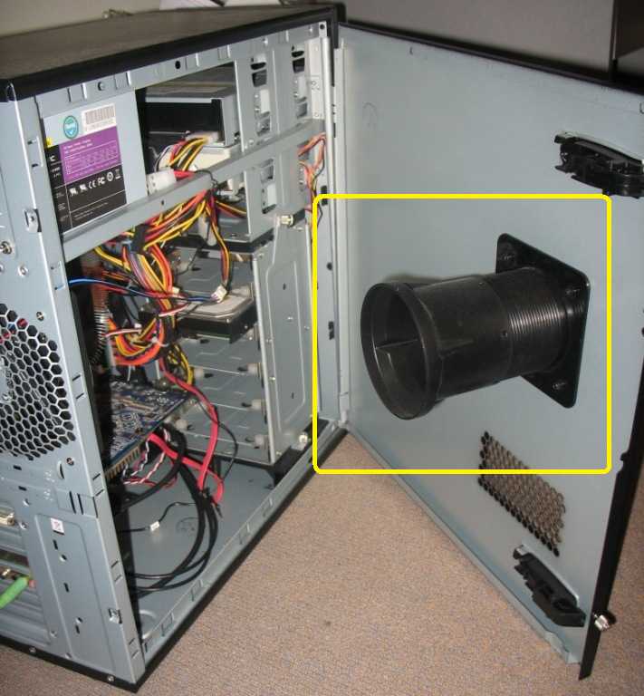

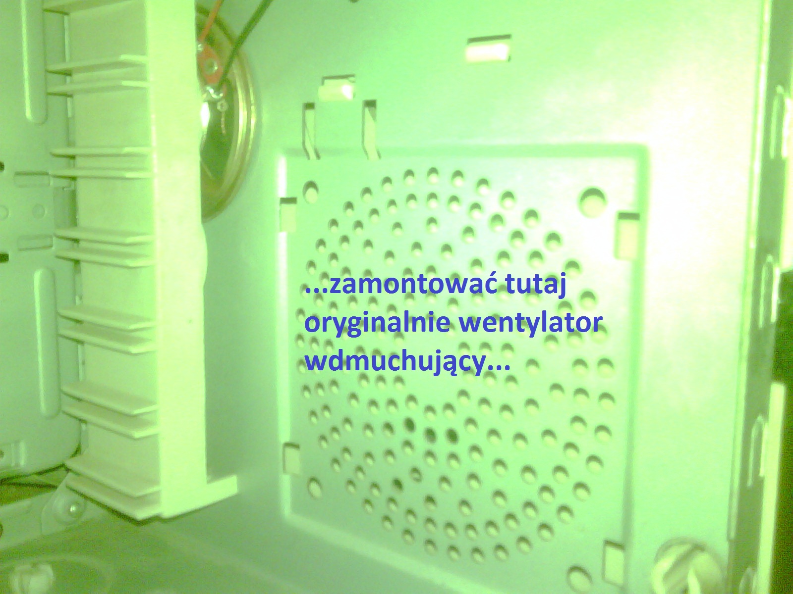

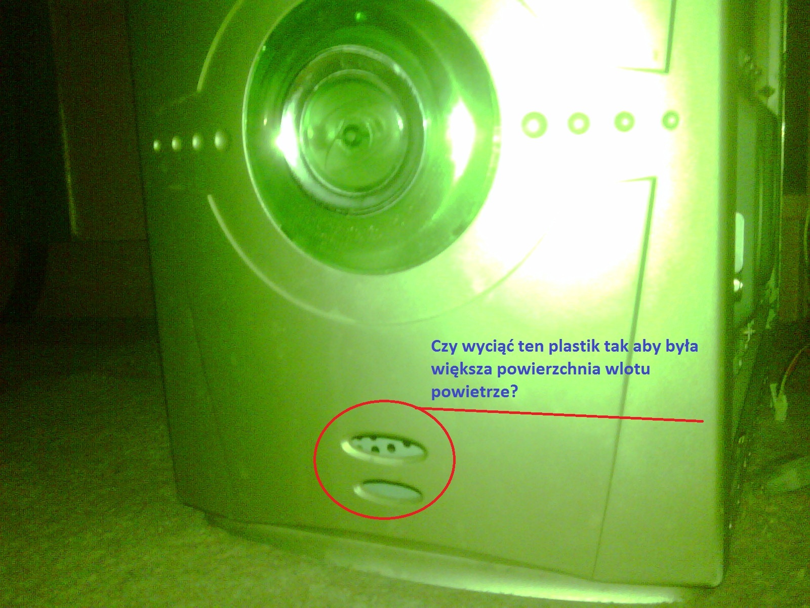

    Wentylator umieścić zgodnie ze zdjęciem nr 3.
    Powinny być nóżki pod obudową aby zasysał powietrze od dołu na przodzie obudowy.

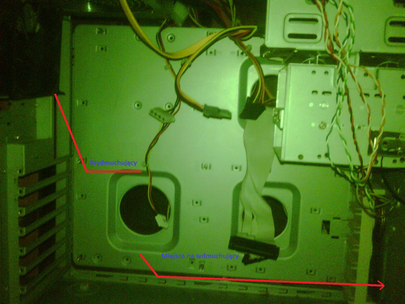

    Jeśli estetyka nie gra roli, to wycięcie wg 4 fotki zwiększy wydajność chłodzenia.
    Przyznam że zabudowa we wnęce to średni pomysł, ale jak nie ma innego wyjścia ...
    Może da się zrobić dziurę we wnęce na wysokości wydmuchującego wentylatora ?

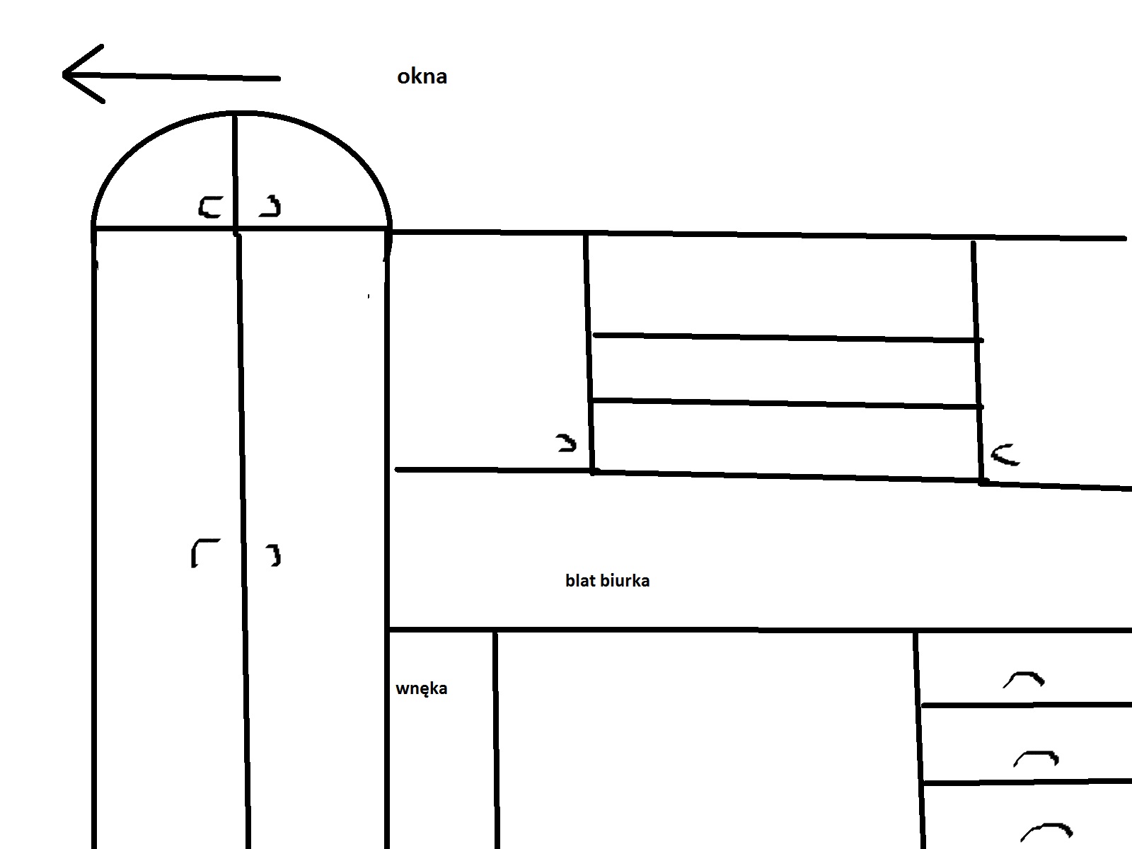

    Myślałem na wycięciu w lewej ściance tej wnęki wielki kwadrat na wlot powietrza od strony okien niestety na dzień dzisiejszy nie jest to możliwe gdyż zasłania całe biurko z lewej strony
    wielka szafa na ciuchy.
    Spróbuję ci to rozrysować.

    No ok. Rozrysuj.
    Ale wlot powinien być na wprost wentylatora wlotowego.
    Trzeba zachować w miarę swobodny przypływ na linii Wlot - Wylot ...
    Jak zrobisz otwór z boku - to wg mnie powstaną dodatkowe niepotrzebne zawirowania powietrza.

    Może da się we wnęce (w górnej strefie) zrobić dodatkowe otwory w prawo (tam gdzie pewnie są nogi osoby).
    Taki wylot powietrza nieco bo obieg usprawnił.

    Z prawej strony jak najbardziej tylko że to jest w przeciwnym kierunku niż okna więc jedynie na zasadzie przeciągu z przedpokoju mogłoby coś wlecieć.
    Wiesz nie pomyślałem o tym w poniedziałek po pracy się pobawie :)

    Czyli wybrać opcję zamknięcia lewej ścianki obudowy i zamontować ten wentylator wdmuchujący na defaultowe miejsce oraz w miarę możliwości zapewnić nawiew do wnęki z prawej strony, tak?

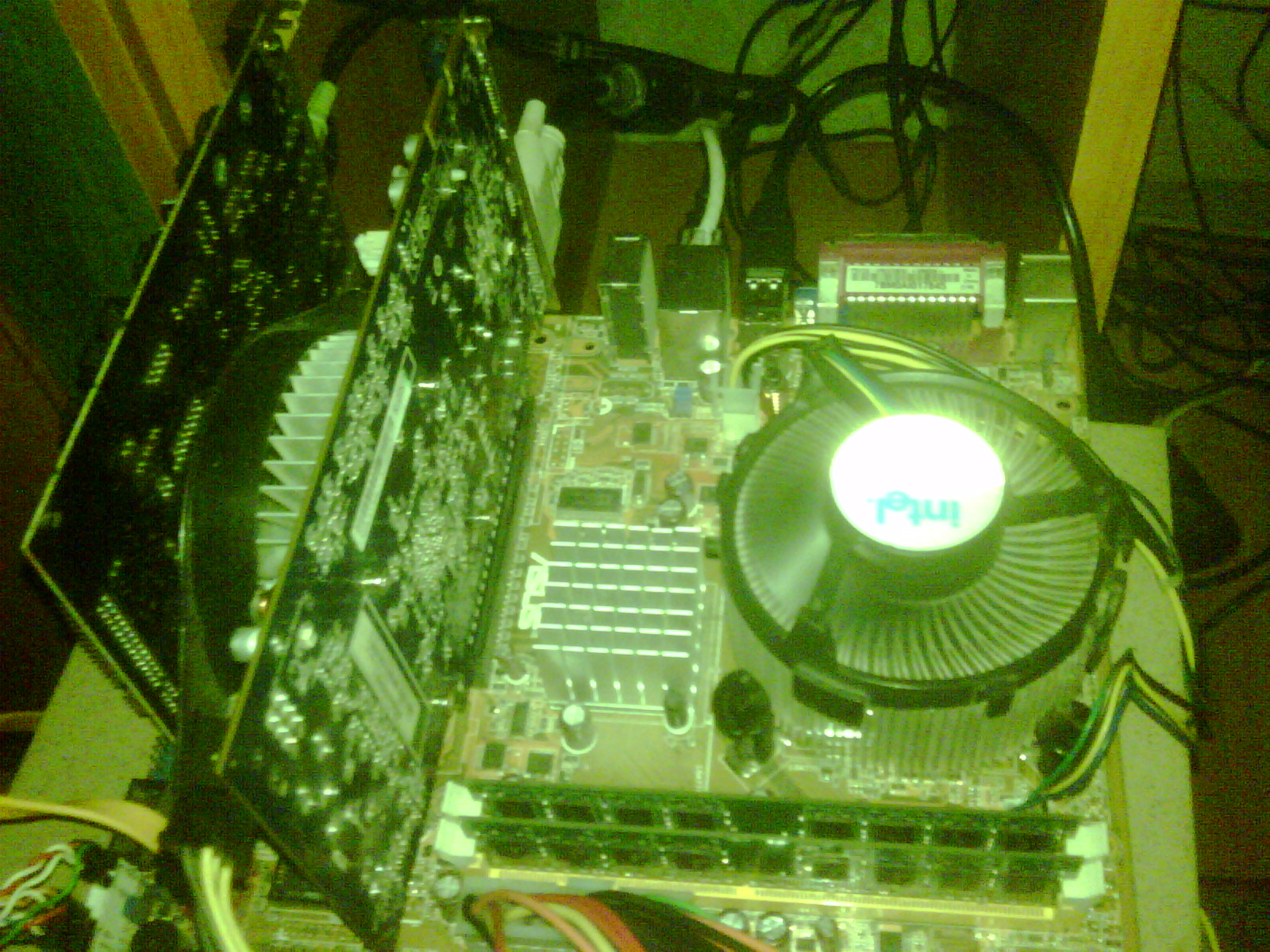

    Daj jeszcze fotkę jak wygląda wentylator z płytą główną, oraz lewa strona (ścianka) obudowy (patrząc od przodu na komputer).
    70 stopni to nie tragedia ;)
    Choć zawsze warto walczyć o jak najmniej.

    Szukaj takiego tunelu do obudowy, wyciąga od razu prawie całe ciepło z CPU na zewnątrz obudowy kompa.

    Jestem już na nowym systemie i wymienionej płycie głównej, wentylatory zamontowane, zrobiony kwadracik na przedzie obudowy do wlotu powietrza oraz wycięty kwadrat w prawej ściance wnęki na pc.
    Czuję jak coś tam dmucha przez niego.
    Ale jest pewien szkopuł...:
    Otóż w programie Aida64 i BIOSIE temp. procesora/cpu wynosi od 42-47 stopni w spoczynku pomimo że radiator jest ledwo ciepł (letni), a pasta była dwukrotnie nakładana raz rozsmarowana cieniutko i równo zestawową łyżeczką, drugi raz natomiast na ziarnko grochu.
    I nic żadnych różnic temp. cpu jest około 15-20 stopni wyższa niż rdzeni któe pokazują 28-31 stopni.
    Jak dotykam radiatorów na mosfetach (tak to się chyba mówi:) to faktycznie czuć z 45 stopni na nich więc możliwe że to sekcja zasilania coś się przegrzewa tylko dziwne na topowej płycie s.775 z heatpipem i 3 radiatorami.
