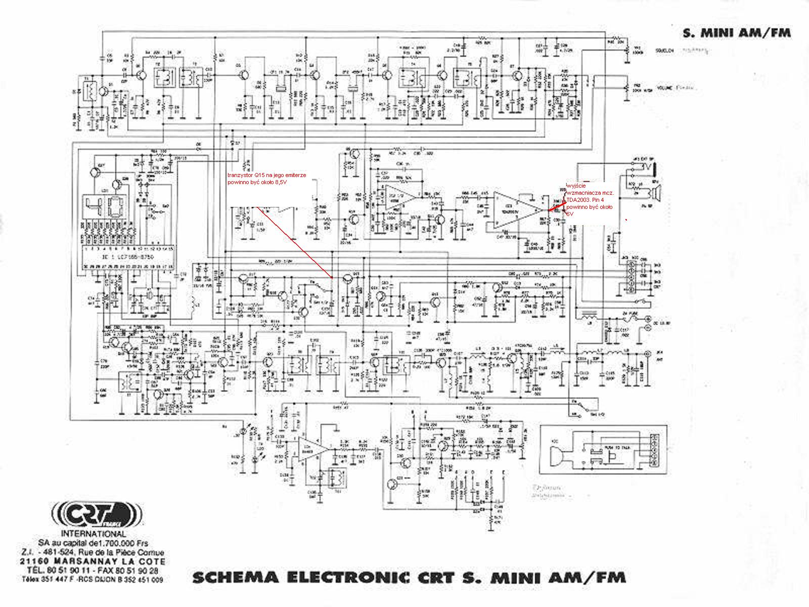

    Witam, mam ww. radio. Musiała być zamieniona polaryzacja bo była spalona dioda D12. Po wymianie diody radio się włącza, ale nie obiera/nadaje. Zauważyłem również spaloną diode D18 jednak nie wiem jaką powinna mieć wartość? Brakuje również elementu L6, ale nie wiem co tu mam wstawić. Proszę o podanie tych wartości jeżeli ktoś wie jakie powinny być bo na schemacie, który posiadam nie są opisane.

    R89 C48 C49 C52 C69 D5 D12 D15 D18 wymienione, jeszcze nie wymieniłem Q15, R94 i D18. Problem w tym, że D18 jest nieczytelna i nie wiem co tam wstawić. L6 było wylutowane przez właściciela bo coś tam nagrzebał i też nie wiem co tu wstawić.

    Dioda D18 to dioda zenera o napięciu 7,5V i stabilizuje napięcie zasilania syntezy. Na załączonym schemacie zaznaczyłem dwa podstawowe miejsca które po odwrotnym podłączeniu radia trzeba bez spornie zmierzyć. Onwa Mini - Zmiana polaryzacji i brak jednego elementu
    Co do cewki L6 to na pewno jest to cewka z rdzeniem na wyjściu końcówki nadajnika. Co stało się z oryginalną, bo chyba po odwrotnym podłączeniu radia nie wyparowała :D . Znajdę jakiegoś "trupa" onwy to zobaczę dokładnie ile ma zwojów, ale i tak potrzebny będzie Ci jakiś rdzeń lub mogę Ci dać jak znajdę :D . Jak na razie to odpal odbiornik. Na końcu zajmij się nadajnikiem. Pozdrawiam.

    Pomieszało mi się D18 wymieniona, a nie znałem wartości D12, ale już doszedłem, że to C75. Za Q15 mogę dać BC547? Pomierzę jutro to co podałeś. Cewkę przed chwilą dostałem tą niby uszkodzoną, ale na pierwszy rzut oka wygląda ok. Jutro dam znać co z tego wyszło.

    Bez tej cewki jak będzie wszystko ok. to i tak będziesz miał odbiór. BC547 może być. Chodzi o to by był NPN. Tylko musisz go odpowiednio wstawić. Już wiesz że jest spalony? Bez pomiaru napięcia na jego emiterze niczego się nie dowiesz.

    Na Q15 jest koło 8V, na 4 nodze TDA2003 nie ma nic.

    Jeśli na pinie 3 TDA2003 jest około 12V, a na pinie 4 jest 0V to bez zastanowienia TDA do wymiany.

    Jeśli tyle jest na emiterze Q15 to jest ok.

    TDA2003 wymienione, na nodze nr 5 jest 12V na innych nie ma nic:( Bardzo cicho, ale słychać jak radio odbiera.

    Oba rezystory podłączone do pin 4 ok?
