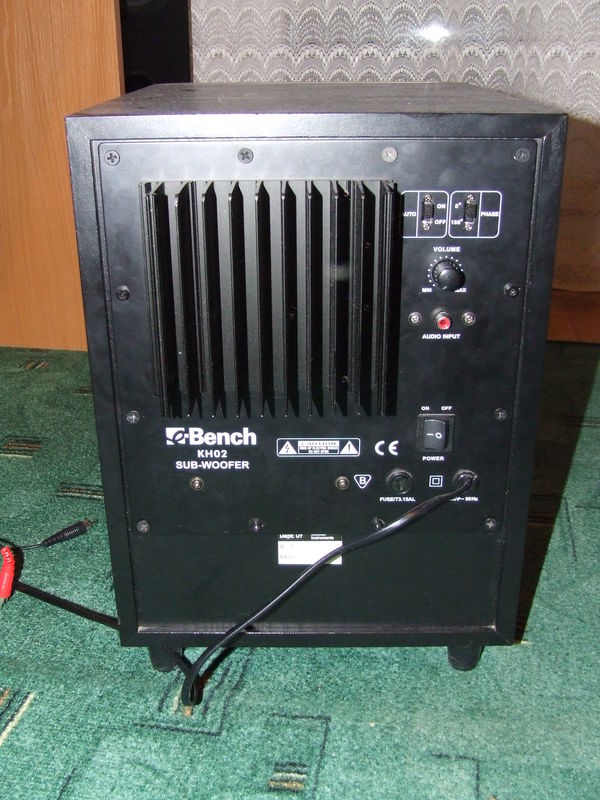

    Witam. Potrzebuje pomocy przy ustawienia subofera w kinie domowym. Kino tak jak w temacie Teac AG-T8850, system 5.1, subofer dokupiony oddzielnie i nie słyszę efektu dodatkowego basu z suba. Subofer ma przełącznik phaser z 0° na 180°. Przełączając phaser, nie slysze różnicy.
    Subofer Aktywny to: Bench KH02
    Głośniki od kina: M-audio hts 700
    Frontowe głośniki opis: 4ohms, 89dB, 40-20khz, 30-90w
    Nie umiem tego ładnie skonfigurować.
    Mam tez problem, bo nie mam instrukcji do ampli i nie wiem do czego, lub co zmieniają niektóre opcje dostępne w ustawieniach. Może będziecie umieli mi odszyfrować i wytłumaczyć co do czego.

    Prosił bym o pomoc co jest do czego i jak ustawić subufer żeby było go "czuć".
    #3 14599336
    Polon_us
    Cóż, na początek sugerowałbym takie ustawienia:
    SW+ - ustawić na Normal
    T.CON (Tone Control) na OFF - to jest menu, gdzie można podbić basy lub wyższe częstotliwości.
    Kolumny -> Front, Center, Surr -> ustawić na S (Small) - nie odnosi się to do rozmiarów fizycznych kolumn, tylko do "ilości" niskich częstotliwości (basów), które mają być przenoszone przez kolumnę.
    W przypadku podłączenia subwoofera ten parametr zawsze ustawia się na Small - mało.
    Sw -> ustawić na Y (Yes - Tak) - przy takim ustawieniu (+ powyższe -> Small) wzmacniacz uaktywnia wyjście dla subwoofera.
    Niech to kolega ustawi na początek. Jeżeli będzie pozytywny efekt, to przejdziemy do dalszych ustawień. Bo to co napisałem, to dopiero początek :_)

    Ok ustawiłem jak kolega wyżej radził. Frontowe głośniki przestały cisnąć niskim głębokim basem, grają czysto z mniejszą ilością basu. Różnica słyszalności suba była znikoma, ale gdy przy takim ustawieniu ustawiłem w CHANNEL LEVEL subofer na +10 ( bo jest możliwość od głoszenia każdego głośnika od -15 do +15, domyślnie 0 ) to czuć subofer bardzo fajnie. Dystans głośników ustawiłem na 3 metry, bo z takiej odległości słucham i oglądam tv. Satelitki mam postawione na frontowych, bo puki co nie mam możliwości zawieszeni ich za głową/nad głową z tyłu. Czekam na dalsze korekty.
    A mam jeszcze dodatkowe pytanie co do suba. Mam na nim możliwości ustawienia opcji AUTO. Mam ją na ON, co ona tak konkretnie mi daje? Bo jak cicho gra muzyka, to zapala się na subie czerwona lampka (a świeci się też jako zielona), co mi sugerowało że jest wyłączony, że to opcja auto włączania i wyłączania suba, ale tak nie jest, bo jak go dotknę ręką on drży. Phaser mam ustawiony na 180(stopni) i jest dobrze ( mogę tylko 0,albo 180 ), bo suba "czuć", miękki głęboki bass.

    #8 14604191
    intenso
    Phase to jest odwrócenie fazy czy tak jakbyś zamienił plus z minusem przy podłączeniu głośnika, przestawia się to dla poprawienia basu a dokładniej do zgrania suba z frontami
    Auto on zostało już wyjaśnione
    Volume to jak sama nazwa wskazuje, dobierz tak aby nie bylo za mało ani za dużo basu
    Crossover w ampli ustaw na 80/90 i posłuchaj, im wyższa wartość to nawet będzie słychać głos z suba, ja osobiście wolę na 60/50.

    Przejrzałem instrukcję tego subwoofera - generalnie jest on elementem większego zestawu. Instrukcja jest bardzo uboga. Ale przynajmniej wiem, że ten subwoofer nie ma własnego potencjometra
    do ustawienia częstotliwości odcięcia. Także moje powyższe uwagi dotyczące zgrania tych częstotliwości nie są adekwatne do tego modelu subwoofera.
    Także, pozostają tylko ustawienia tego parametru w wzmacniaczu - wybrać najbardziej optymalną wartość, tak jak wspomniał kolega intenso.
    A głośność to kolega musi doświadczalnie dopasować.
