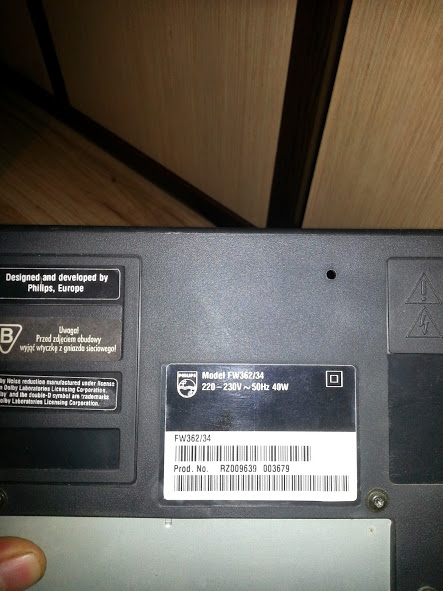

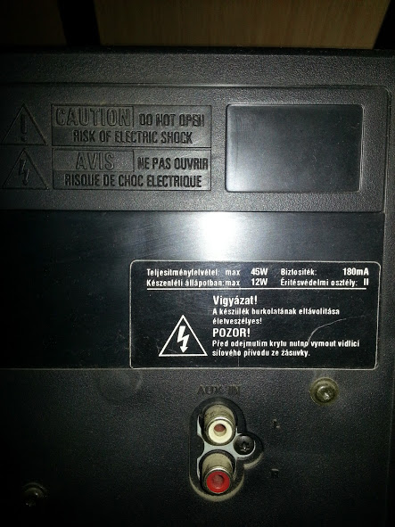

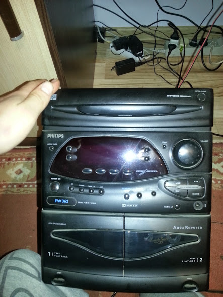

    Witam. Mam pytanko, a mianowicie mam w domu subwoofer, który służy mi juz trochę przy komputerze i ostatnio mama chciała się pozbyć wieży philipsa, która jeszcze działa, tak wiec postanowiłem ja troche wykorzystać. I tu moje pytanie. Czy da się to jakoś wszystko podłączyć? Myślałem dać kabel jack - chinch z komputera na subwoofer, a z wyjścia subwoofera, gdzie normalnie były podpięte głośniki, puścić kabel do wieży. Zdało by to egzamin? Poniżej zdjęcia sprzętu:
    wieża:
    Jak podłączyć subwoofer do wieży Philips? Czy mój plan zadziała? Jak podłączyć subwoofer do wieży Philips? Czy mój plan zadziała? Jak podłączyć subwoofer do wieży Philips? Czy mój plan zadziała? Jak podłączyć subwoofer do wieży Philips? Czy mój plan zadziała?

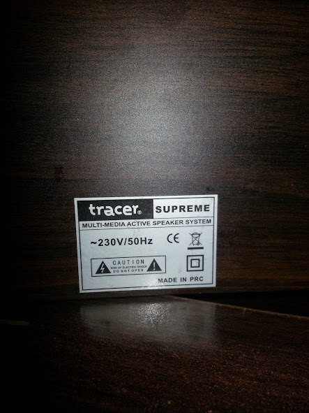

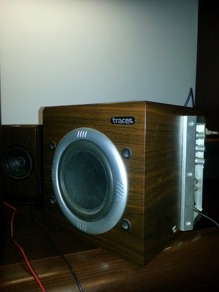

    subwoofer:

    arek.mst
    Sygnał na wyjściu z subwoofera jest prawdopodobnie wzmocniony (nie powinny tam być podłączone satelitki?) co może prowadzić do przesterowania sygnału w wieży i zniekształceń dźwięku.
