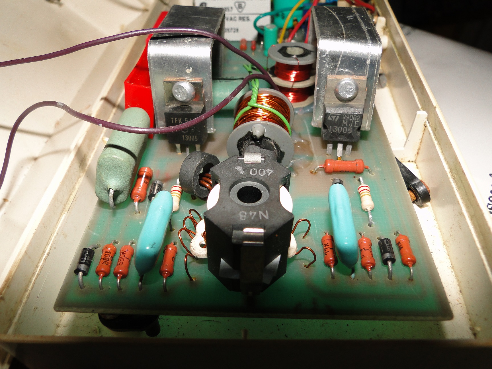

    Jak w temacie. Poszukuję schematu bądź zdjęć wnętrza, myjki ultradźwiękowej DURAN. Nie ma na niej napisanego modelu. Mam jednak dane techniczne:
    Częstotliwość: 44kHz
    Pojemność: 0,5l
    Moc: 60W
    Napięcie sieci: 220V.

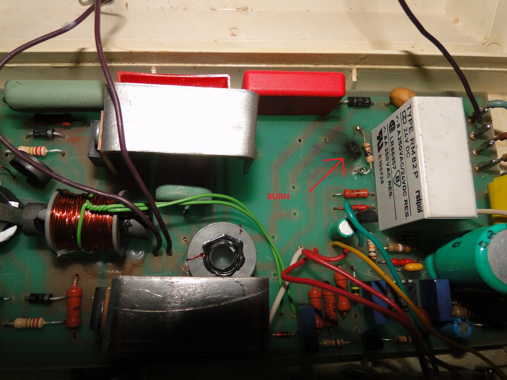

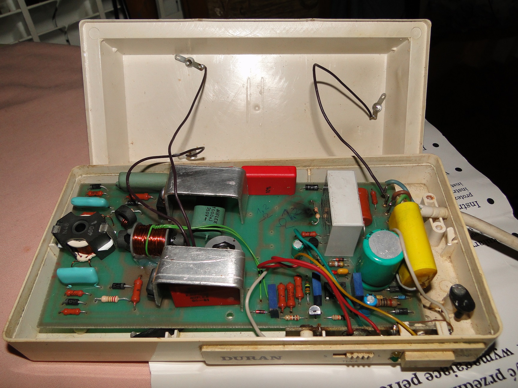

    Myjka jest wiekowa (PRL) aczkolwiek wewnątrz solidnie wykonana. Nie ma opisanych elementów na płycie głównej. Jest tylko napis "WIEL" i model płyty "1P1001". Po włączeniu (kilkanaście lat przeleżała w piwnicy) okazało się, że nie działa. Spalony był rezystor (widoczny na fot.3) i jeden z tranzystorów MJE13005. Wymieniłem spalone elementy. Po włączeniu myjka pracowała chwilę ok. 15sek i 'smrodek'. Zaglądam do środka i sytuacja się powtórzyła. Opornik i jeden MJE13005 spalone. Dodatkowo sprawdzone diody i rezystory - OK. Nie wiem tylko czy ta zworka powinna być na płycie (zaznaczona na fot.4). Nigdzie schematu znaleźć nie mogę ani żadnego opisu tegoż oto urządzenia. Stąd moje zapytanie tutaj. Myjkę chcę używać do czyszczenia monet i innych drobnych rzeczy.

    Schemat myjki ultradźwiękowej, wykonanej na jednostronnej płycie drukowanej, wyłącznie z elementów dyskretnych, można łatwo odtworzyć. Zdjęcia z obu stron całej płyty, z pewnością umożliwiłyby odtworzenie i przekazanie Ci dokładnego schematu.

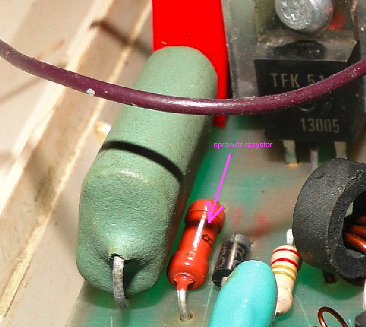

    Tymczasem sprawdź podejrzanie wyglądający rezystor (zał. rys):
    Myjka ultradźwiękowa DURAN - Pali się rezystor oraz tranzystory.
    Zanim spaliłbyś kolejny tranzystor, rozważ, czy nie warto wykonać pierwszej próby z szeregowo włączoną żarówką (w obwodzie zasilania, np. 150W). W przypadku zwarcia lub przeciążenia w obwodzie, zamiast palenia elementów, żarówka zaświeci i umożliwi dalszą lokalizację ewentualnych uszkodzeń. Wcześniej wymień oba tranzystory MJE13005 i sprawdź stan przetwornika ultradźwiękowego, (np., czy nie odklejony, popękany materiał i ew. uszkodzenia termiczne struktury kryształu PZT).

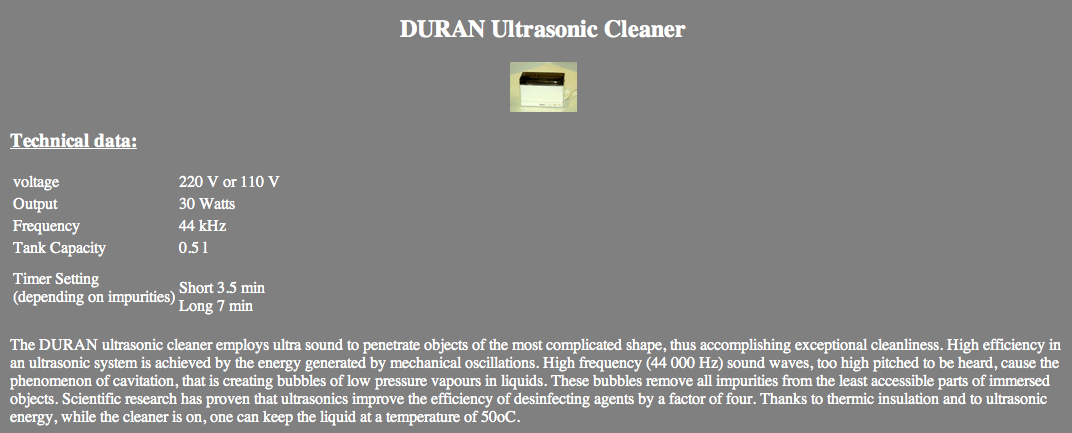

    Sprawdź i porównaj, podane przez Ciebie, dane znamionowe Twojej myjki z zał.:
  • #3 14576135
    cichy1980
    Witam i dziękuję za odpowiedź. Na tym rezystorze jest cień przewodu powyżej. Co do parametrów u mnie tylko waty się nie zgadzają (fot.5) chociaż wygląda podobnie (fot.6). Dziękuję za podpowiedź z żarówką. Niestety nie wiem gdzie ją wpiąć w obwód.
    Myjka ultradźwiękowa DURAN - Pali się rezystor oraz tranzystory. Myjka ultradźwiękowa DURAN - Pali się rezystor oraz tranzystory.
  • #4 14576299
    gruby1
    Poziom 29  
    Ten rezystor jest pewnie ok, bo ten pasek na nim to cień przewodu. Pomierzyć to trzeba kondensatory, zwłaszcza czerwone i nie myślę tu o pojemności :D.
