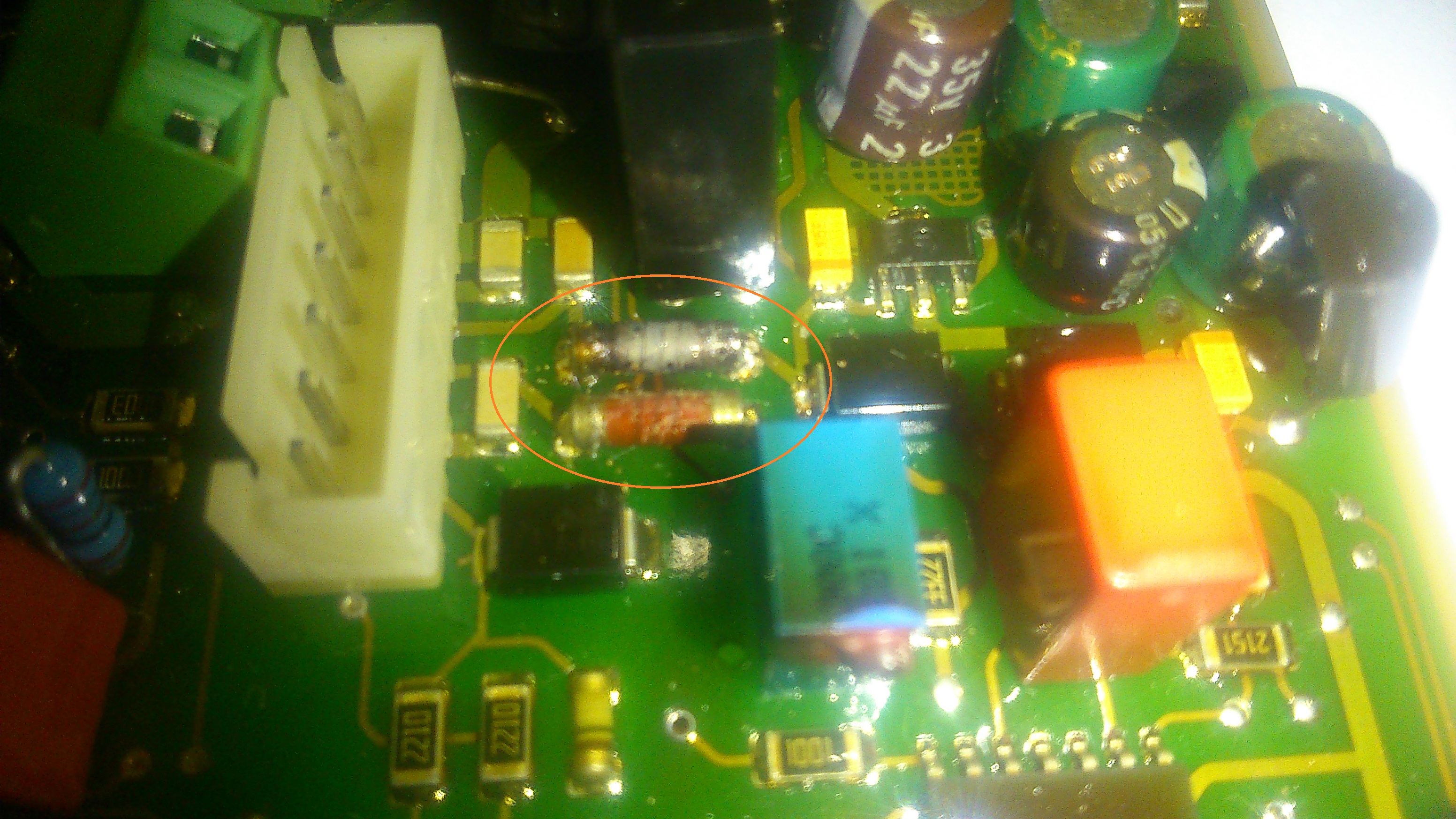

    Chciałbym się zapytać czy ktoś może wie jaki to element ?
    Wygląda jak opornik SMD. Po pomiarach na płytce 11 Ohm. Jeden jest spalony i muszę go wymienić.
    Identyfikacja elementu SMD 11 Ohm w zaworze proporcjonalnym Parker

    To jest rezystor w obudowie melf, kolega poradził sobie z naprawą tego zaworu :?:
