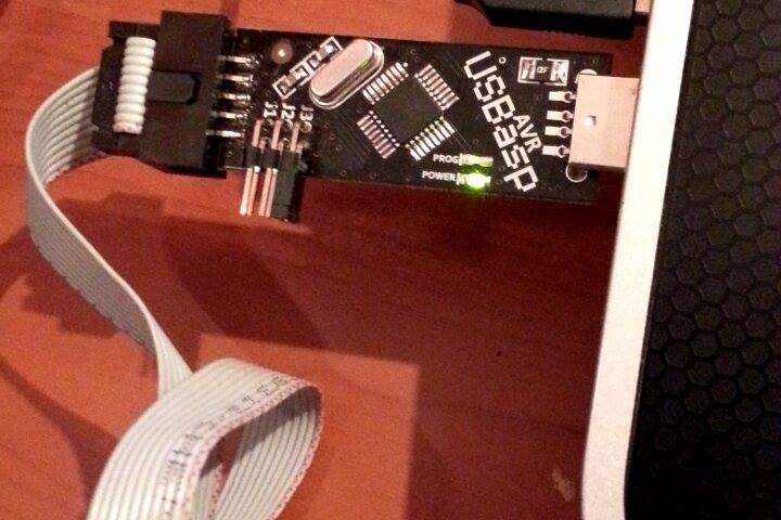

    Witam, posiadam Programator AVR + moduł ATmega8 - microBOARD-M8
    Dostałem to i nie wiem co robić, do płytki dołączony jest buzer, diody przyciski( już jakiś program sie wykonuje- dioda miga)
    Chciałbym to przeprogramować, lecz nie wiem jak się za to zabrać. Na uczelni pracujemy w ST Visual Develop - czy tam też będę mógł programować moje urządzonko? Jeśli jest możliwość programowania w ST Visual Debelop to wolałbym pracować w nim. Pozdrawiam i proszę o pomoc.

    Jeśli pracujesz w STVD, to powinieneś wiedzieć, że jest to środowisko przeznaczone do pisania programów dla mikrokontrolerów ST7 i STM8. Nie ma tam wsparcia dla uc AVR. Oczywiście napisać program możesz, ale skapitulujesz podczas kompilacji.
    Korzystając ze wskazówek Dondu, poczytaj sobie w/w blog. Możesz pisać w ASM w środowisku Atmel Studio (a nawet powinieneś).

    Programy możesz także pisać w Eclipse z pluginem pod avr :)
    Absolutnie nie pakuj się w to środowisko, ponieważ jako początkującemu będzie Ci bardzo pomocny symulator, a takowy jest tylko w oryginalnym Atmel Studio: http://mikrokontrolery.blogspot.com/2011/04/atmel-studio-spis-tresci.html
