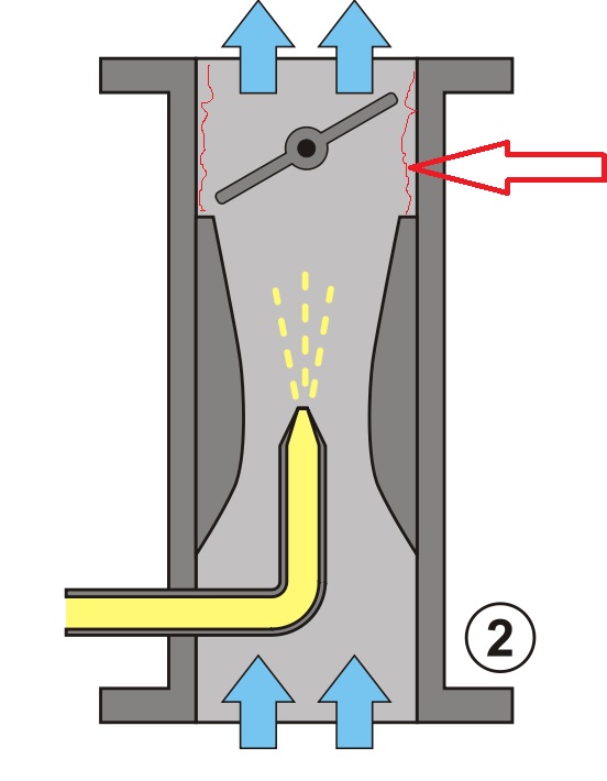

    Miałem identyczny problem, usterka okazała sie banalna, zanieczyszczony jakimś nalotem wlot powietrza przy przepustnicy. zaznaczone na schemacie strzałka
    Auto gaśnie na biegu jałowym po wysprzęgleniu. Fiat Punto 1.1 PB-LPG.
    Niestety, rozebrałem, przeczyściłem i dalej to samo.
