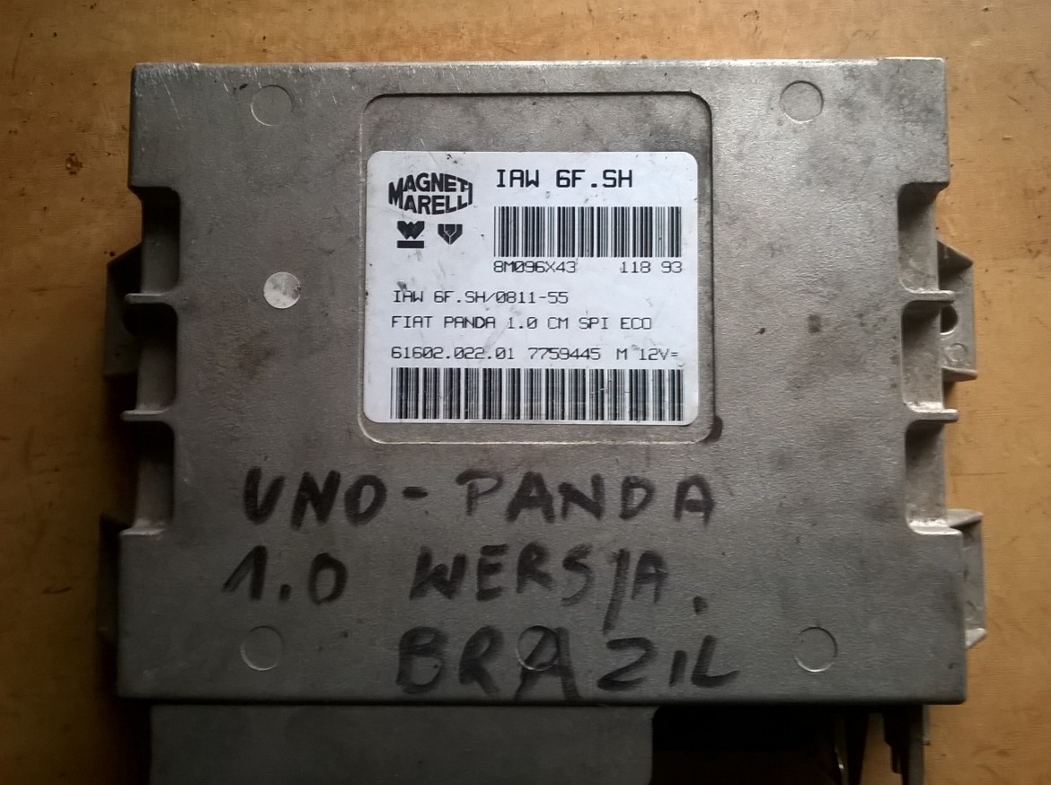

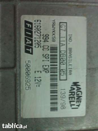

    Witam, posiadam Fiata Uno clip 1.0 98r.
    Elektromechanik zlecił zmianę ecu ponieważ jakiś błąd był, że poprostu wymagana jest wymiana. Ok.
    Oryginalny wygląda tak:
    Fiat Uno clip 1.0 98r. nie odpala po wymianie ECU - co sprawdzić?
    Podłączyłem taki, wtyczka taka sama i ogólnie pojemność itd:
    Auto nie pali. Tylko kręci. Są jakieś szanse by na tym ecu działało?
  • #2 14579058
    zuzia3521
    Do clipa raczej orginał i dopasowanie immo , ten drugi jest bez.Pasują też od aut francuskich ale poco kombinować.
  • #3 14579113
    Przemek1121
    Zamówiłem już identyko co jest w clipie.
    Tylko straciłem kaske na ten od pandy.
