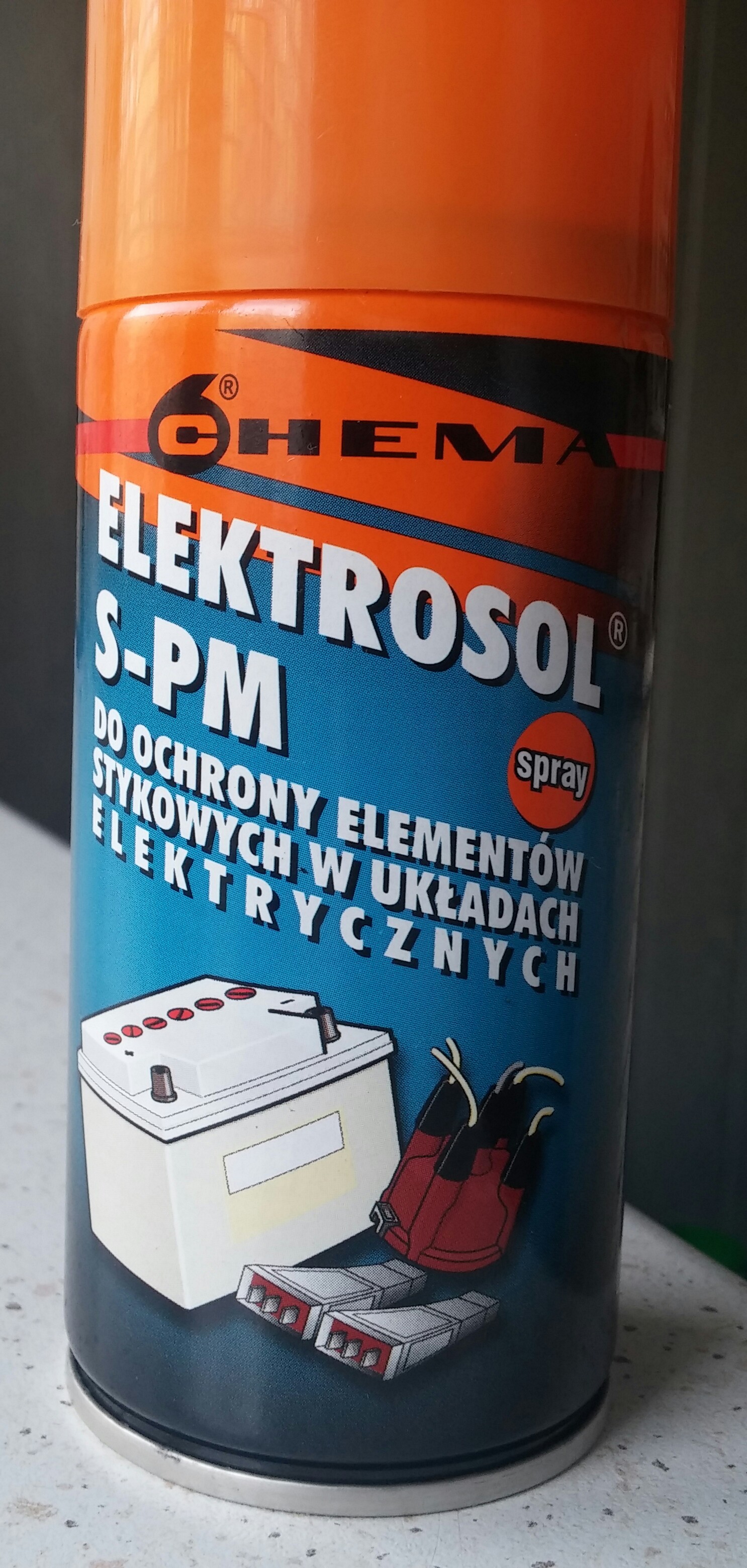

    vectra c 2.2dti 125KM odpala i gaśnie po umyciu silnika
    Czy można to zastosować?
  • #4 14580175
    Alfred_92
    Poziom 33  
    Najpierw wysusz wtyczki, samo psiknięcie na "zielone" też nic nie da o ile się już pojawiło.
    Kiedy go myłeś, bo śniedź zazwyczaj pojawia się dopiero po około 5 dniach.
