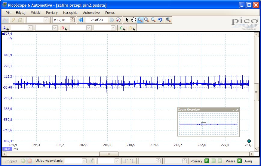

    Postaram się problem opisać krótko, a problem jest specyficzny
    Auta na silniku Isuzu i komputerze niestety też, bitka ciągle wyświetla błąd p0110-27 (czujnik temperatury za wysoka częstotliwość). Przepływka podkładana i dalej to samo. Kable sprawdzone, przepływomierz generuje na linii temperatury sygnał częstotliwościowy, komputer pokazuje temperaturę w miarę prawidłowo ale i tak wywala błąd.
    Pasuje mi na uszkodzony komputer silnika ale koszt do tego modelu to szkoda gadać. Czy ktoś może z Was miał podobny problem,może jakaś podpowiedź gdzie może być jeszcze problem bo pomysły już się mi skończyły

    Dobrze więc tak,od początku
    Auto było bite z przodu. Ktoś przede mną przy tym grzebał gdyż jak rozkręciłem komputer to było widać słabej jakości lutowany procesor, wyglądał na przełożony, czyli teoretycznie, mógł zostać uderzony komputer i ktoś podmienił na inny przemieniając procesor aby dopasować immo.
    Ja dostałem auto w takim stanie, że od początku występował ten błąd. Sprawdziłem więc od początku
    -schematy opla względem podłączonych kabli,co gdzie powinno iść, tutaj powstał pewien problem ale założyłem, że schematy mogą mieć buga, otóż
    pin-1 to zasilanie 12V i ok
    pin-2 to "Manifold Absolute pressure sensor low reference" jak opisuje schemat czyli masa i masa jest (zrzut pokazuje szumy na masie)
    pin-3 to "intake air temperature signal" według schematu, mamy sygnał ale obarczony sporym szumem (na zrzucie widać). Może ten szum jest wykrywany jako wysoka częstotliwość,tyle że po odłączeniu przepływki błąd jest nadal identyczny
    pin-4 to częstotliwość niska (na oscyloskopie),schemat podaje "Mass air flow sensor signal"
    pin-5 to "Mass air flow sensor Low reference" według schematu. Wskazuje to na logikę, że powinna to być masa (LOW ref) a mamy przebieg wysokiej częstotliwości jak na załączonym zrzucie
    Sprawdziłem dokładnie przejścia na kablach i czy nie ma zwary między nimi.
    Kod błędu jest tłumaczony tak przez opcoma,dokładnie "intake air temperature sensor circuit high frequency"

    Schemat i daj masę tam gdzie masa ma być. Jeżeli nie pomoże to tylko drugi ECM.

    atc2
    Używam oscyloskopu Pico,narzekać nie mogę bo ma dużo funkcji, o których można pomarzyć przy innych urządzeniach (chociażby długa rejestracja przebiegu) no i ogromne możliwości powiększania. Model PicoScope 4425 http://picoauto.pl/pico-oscyloskop-samochodowy.html
    Wracając do tematu. Spróbuję podłączyć masę pod pin 5,zobaczymy co z tego wyjdzie,ale to już po Świętach. Szkoda, że nikt nie ma takiego silnika u siebie, zeby móc sprawdzić linie na przepływce,było by dużo łatwiej bo tak to tylko domysły pozostają. Swoją drogą, nie myślał nikt z Was o stworzeniu takiej bazy przebiegów dla podstawowych elementów oraz dla synchronizacji wał/wałek? Przydałoby się, zbyt często zdarzają się przypadki, gdzie trzeba się odwołać do idealnego wzorca

    wygląda jak by problem leżał w masie.... nie mam częstotliwości z jaką powinien pracować czujnik temp. wydaje mi sie ze to zwykły ntc lub ptc wiec powinien wypadać "płaski" oscylogram.
    Co do pinu 5 wydaje mi sie, że sprawdziłeś regulacje napiecia z 12v/5v i widać jak pracuje tranzystor... ten pin to zasilanie (5v jak dla wiekszosci czujników w tym również przepływki)
    1-12v zasilanie
    2- masa
    3- czujnik temp. wyjscie
    4- przepływomierz wyjscie
    5- zasilanie 5v
  • #21 14613656
    atc2
    Wygląda to tak, że na pinie 5 idzie częstotliwość-sygnał przepływu powietrza (po odłączeniu tego pinu jest błąd,przy podłączonym parametry sensowne)
    pin 4,czy odłączę czy podłączę jest bez zmian,żadnych dodatkowych błędów,żadnych zmian parametrów (częstotliwość 19Hz)
    Przydałby się ktoś,kto ma taki silnik u siebie żeby sprawdzić sygnały
  • #22 14620651
    atc2
    Oto odpowiedź, może niektórzy będą ciekawi.
    Przepływka generowała prawidłowy sygnał na każdym z pinów. Po odłączeniu przepływki na pinie 4 było napięcie 5V (prawidłowe) sugerowało to, że droga od komputera do przepł. była sprawna. Faktycznie tak było
    Postanowiłem otworzyć komputer po raz kolejny,no i szukamy gdzie idzie sygnał z pinu 66. Szedł sobie szedł i szedł aż w końcu nie doszedł. Jedna z nóżek pewnego scalaka była niedolutowana,dosłownie, to nie był zimny lut, ktoś to po prostu papudracko zrobił. Po raz kolejny mnie trafiło jak to zobaczyłem, ludzie oszczędzają, dają patałachom do robienia a potem muszą zapłacić ileś razy więcej za szukanie dziury w całym.
