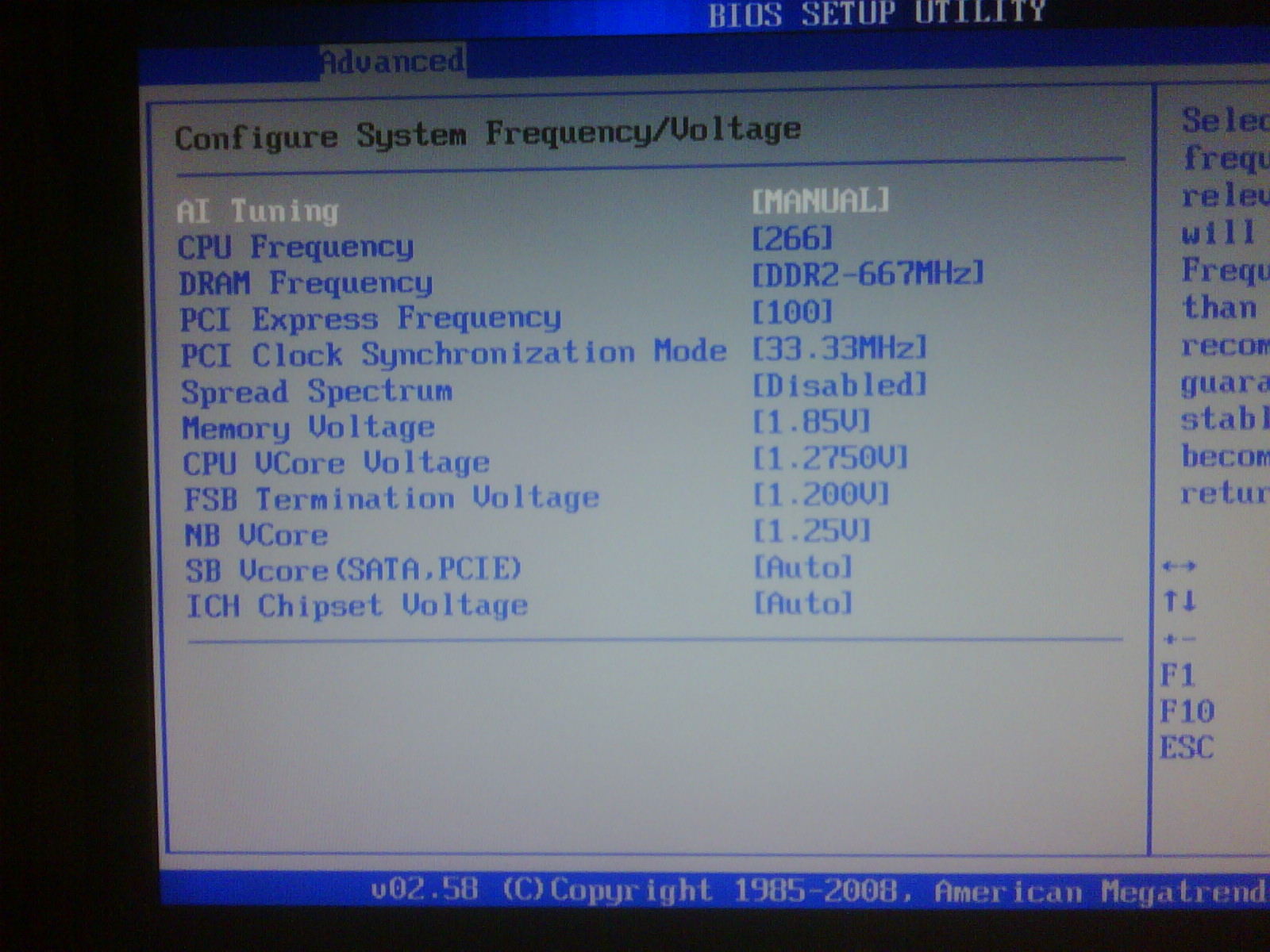

    Przekopując dziesiątki tematów na temat oc postanowiłem sam spróbować tej sztuki.
    Mogę zmieniać prawie wszystkie opcje z auto na własne oprócz najważniejszej czyli cpu frequency cały czas jest na 266.
    Za chwilę zrobię zdjęcia z biosu i wrzucę.

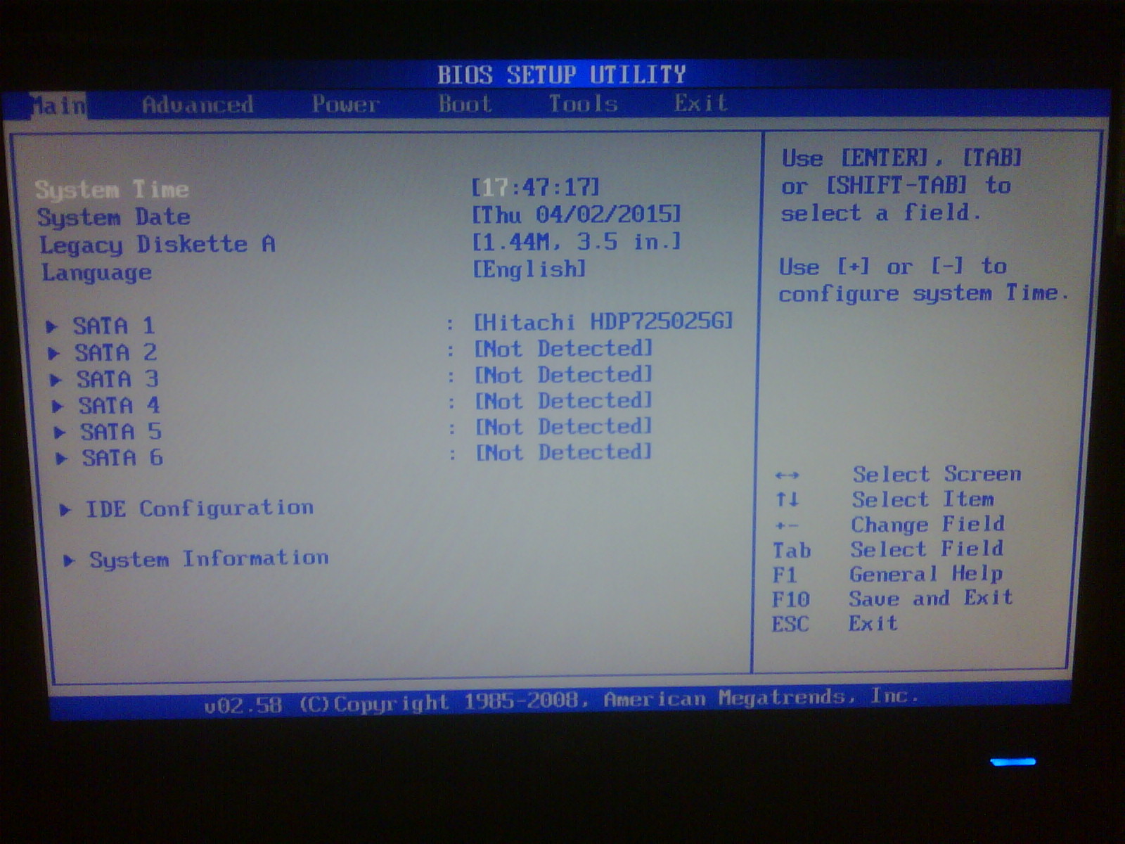

  • #4 14583468
    kolszu
    Na drugim zdjęciu z pierwszego postu możesz wszystko zmienić. Np. fsb proca z 266 na więcej przyciskami '+' '-' na klawiaturze numerycznej.
    Tylko pamiętaj, że na tym biosie nie masz możliwości osobno podkręcać ramu i pci. Podkręcając proca podkręcisz wszystko.
  • #5 14583518
    Finrod Felagund
    wiem wiem dlatego na sztywno ustawiłem 100 bo podobno wyżej może grafika się spalić.
    Spróbuję +/- i jeśli to będzie rozwiązanie usunę się w cień :)

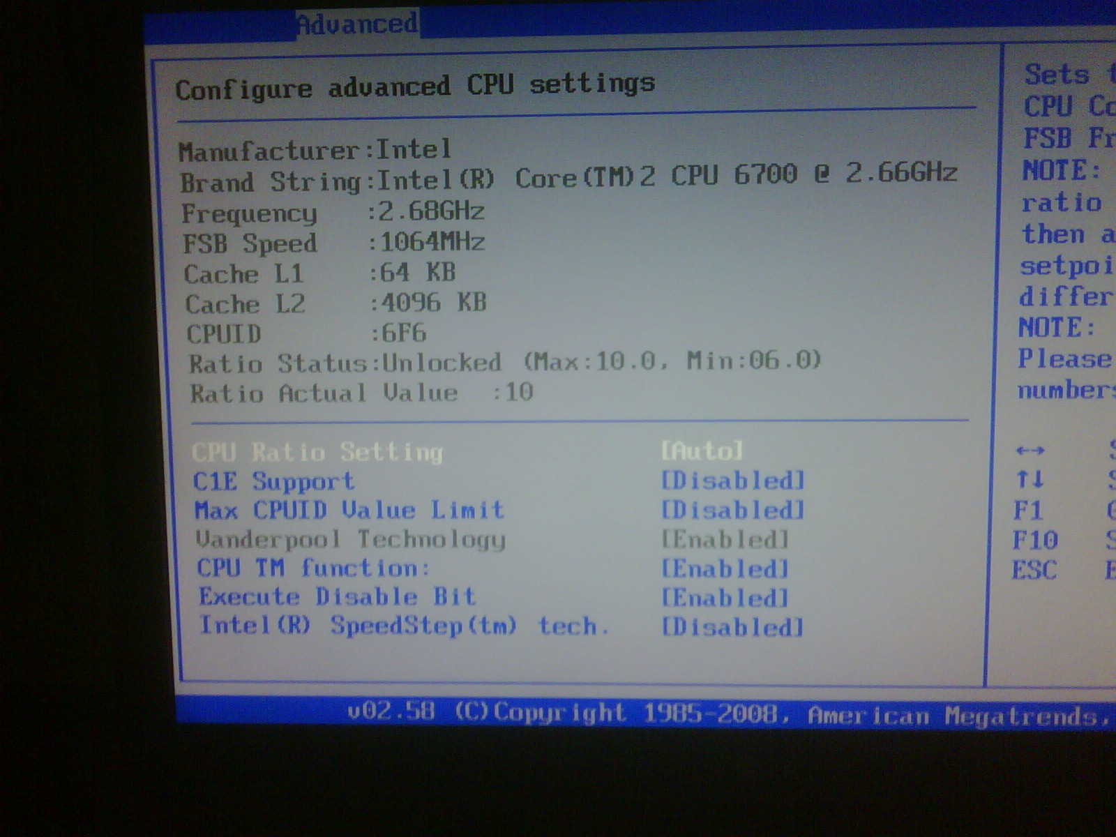

    Teraz nie wiedzieć czemu w programie coretemp fsb znowu spadło na stockowe 266.
    Zwiększyłem napięcie na 1,2870 i niby trzyma zegary.
    A powiedzcie mi czy już po ostatecznym oc (na tym chłodzeniu chce maksymalnie dobić do 3,2)
    ale pewnie poprzestanę na 3,0) włączyć c1e i speedstep?

  • #10 14591006
    pawelr98
    Dram Frequency w dół do najniższego ustawienia.
    Potem tylko FSB w górę(najsłabsza kość może teoretycznie pracować spokojnie aż do FSB 333mhz a w praktyce to się okaże bo DDR2 zazwyczaj dobrze się kręciły),a jak jest niestabilny to podbić Vcore(specyfikacja intela mówi o maksymalnym na poziomie 1.5V).
    Podkręcanie LGA775 jest bardzo proste.
    Tylko ustaw sztywno Timingi ramu i podbij ewentualnie nieco memory voltage.
