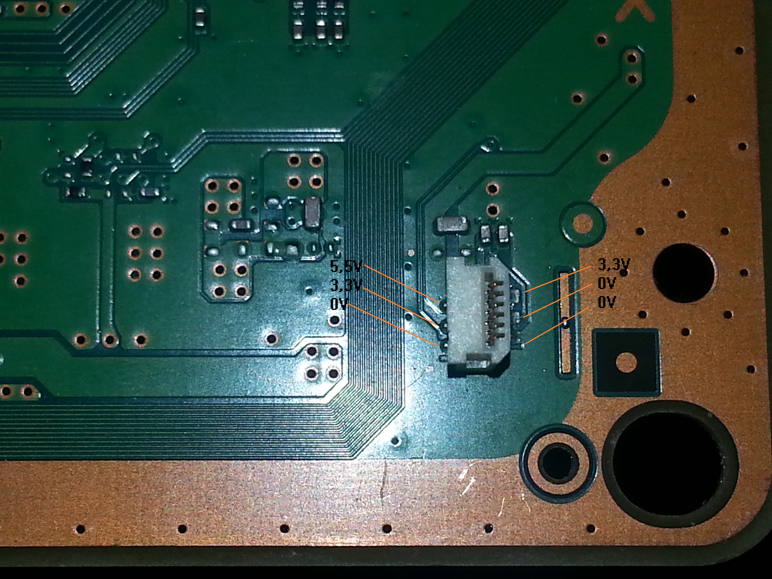

    Zakupiłem uszkodzoną konsole PS3.
    Model CECH 4004. Była przerabiana Cobrą Ode 5.30A.
    Ale przejdę do sedna sprawy.
    Konsola zachowuje się tak, jakby nie miała zasilania. Wiem, że moduł Cobry został zamontowany przez poprzedniego użytkownika i od tego momentu pojawił się ten problem, nigdy nie została uruchomiona po tej przeróbce.
    Nie jestem zwolennikiem przeróbek, więc postanowiłem wymontować Cobre i skupić się na "czystej" konsoli, o dziwo kiedy odpiąłem taśmę QSB, konsola zaczęła działać, kiedy QSB jest wpięte, chłodzenie przez 1-2 sec działa i się zatrzymuje (tylko przy wpinanu kabla zasilającego do zasilacza, lecz power ne śweci)
    Pozbyłem się Modułu Cobry i wszystkich taśm, tylko teraz wentylator nie daje już żadnych oznak.
    Proszę o pomoc, może macie jakieś pomysły, ewentualnie gdzie znajdę bezpieczniki na liniach zailania??
    Zasilacz ma na wyjciu 5V.
    Pierwszy raz zajmuje się taką konsolą i dziękuje za każdą pomoc.

    Bieżąca analiza:
    Oki, zasilacz sprawdziłem na "ostro" i podaje 12V, więc można go wykluczyć..
    Jeśli załącze go na płycie (również na "ostro"), niestety wiatrak się obróci i wygląda to tak jakby załączało się ograniczenie prądowe.
    Sprawdziłem wszystkie bezpieczniki i są sprawne.. może to być spowodowane uszkodzonym driverem od BD?? Zastanawiam się jeszcze nad układem SW3-302..

    Zdiagnozowałem przyczynę. Zasilanie i sygnały rozdaje mostek południowy CXD9963GB. Na liniach PW_GOOD jest poprawne napięcie, lecz uszkodzony układ wystawia fail.. w efekcie konsola zachowuje się jakby była martwa i zasilacz po starcie się wyłącza. Wymiana BGA przywróciła ją do życia - koszt układu 35zł
    W niektórych przypadkach układ znacznie się grzeje, w moim był całkowicie martwy.
