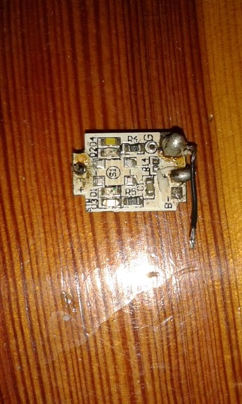

    Witam . To mój pierwszy post.
    Mam pytanie , mam e-papierosa i zepsuł mi się switch(klik)
    Rozebrałem go całego i odczepiłem switcha od płytki .
    W domu znalazłem trochę większego switcha .
    I tu kieruje do was pytanie , czy mogę zmostkować sobie (+) lub (-) na tej płytce , a podłączyć do tego większego switcha samego (+) lub (-) . tak żeby ten switch obsługiwał tylko jeden biegun ? Dodaje tylko że e papieros włącza się na 5x Klik
  • #2 14586006
    xdiax
    Pokaż zdjęcie płytki. Ten tact-switch nie włącza zasilania, tylko daje napięcie na nóżkę mikrokontrolera, sterującego grzałką i kontrolującego akumulator.
  • #3 14586022
    centpl
    Zdj płytki Podłączenie większego switcha do e-papierosa - czy można zmostkować biegun?

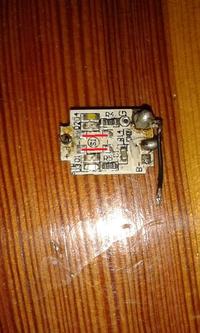

  • #4 14586041
    xdiax
    Ano, miejsce na typowego tactswitcha. Tak naprawdę po dwa piny na przeciwko są zmostkowane (zaznaczyłem na czerwono).
