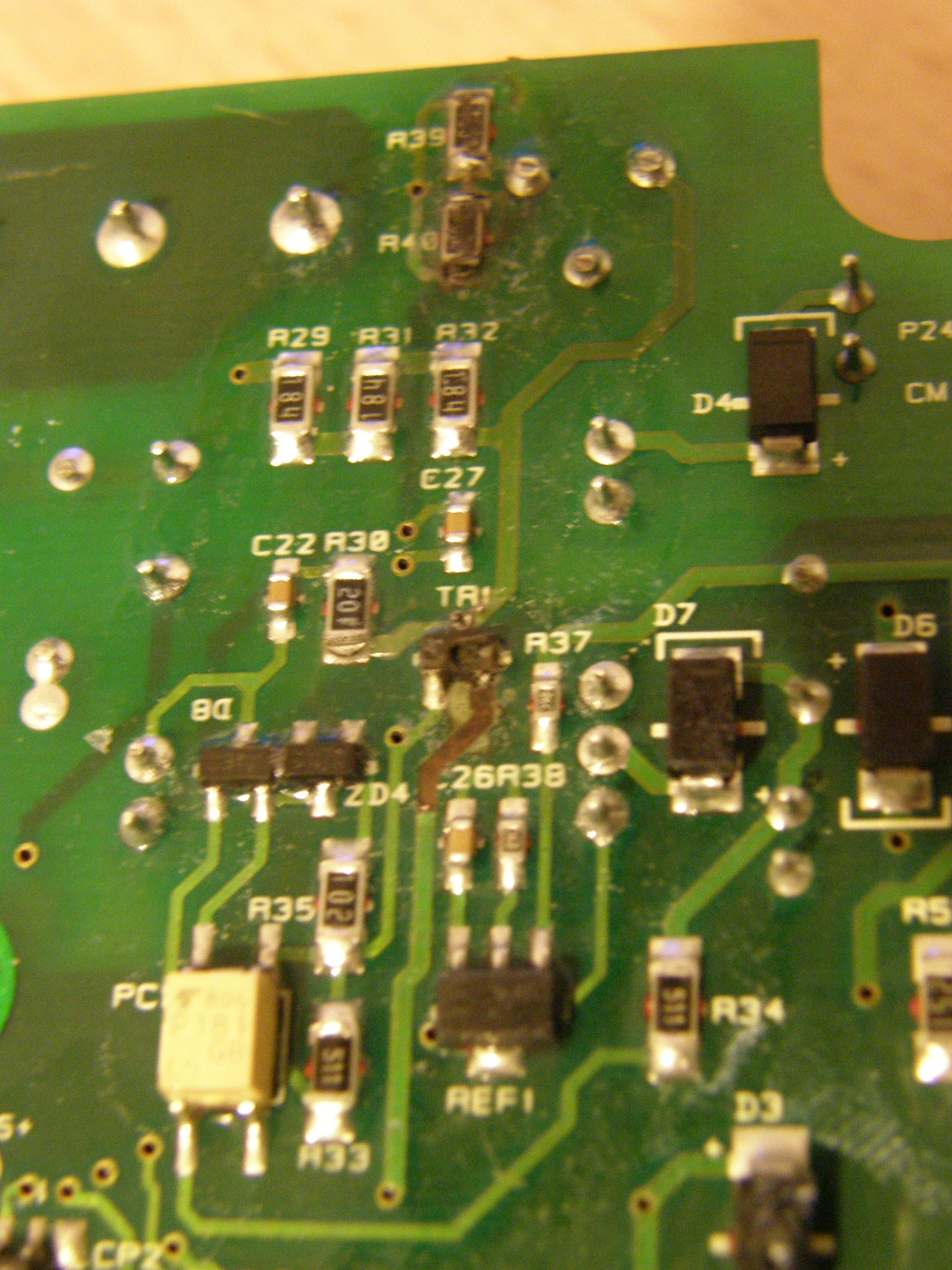

    Pilnie poszukuję schematu do falownika LG/LS typ SV004iE5 (lub podobny). Chodzi o schemat wewnętrzny elektroniki a nie o podłączenie zewnętrzne. Mam uszkodzenie jak na foto. Falownik (przemiennik częstotliwosci) LG/LS SV004iE5 schemat ideowy Falownik (przemiennik częstotliwosci) LG/LS SV004iE5 schemat ideowy

    Ja to zwykle robię się na zasadzie rozrysowania na podstawie ścieżek. Dość skomplikowane.
    Na zdjęciu widać dziurę więc naprawa pewnie nie skończy się tylko na tym fragmencie (w zależności od szczęścia). To co odparowało wygląda na jakiś klucz po stronie WN (izolacja transoptorem), który załączył na zwarcie (trudno powiedzieć więcej ze względu na mało-dokładne zdjęcie). Moim zdaniem szkoda czasu. Jak to się rozleciało?
