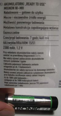

    Kupiłem akumulatorki i napisane jest na nich i na opakowaniu AA 2300 mAh 1.2V i czas ładowania: 7 godz./460 mA.

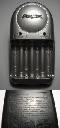

    Posiadam też 2 ładowarki, co prawda jakoś preferuję tą szarą/czarną.
    Ile ładować akumulatorki Tronic eco?
    bateria
    ładowarka szara/czarna

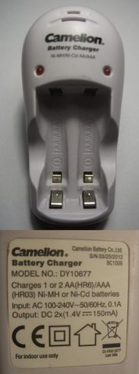

    ładowarka biała.
    Czy tak na szybko dobrze to liczę? 2300 / 460 = 5 x 7 = 35 godz. ładowania? I która z nich lepiej się nadaje do ładowania akumulatorków, żeby szybciej to szło? Wydaje mi się że czarna będzie bardziej odpowiednia, ale czy ten czas dobrze policzyłem?

    Kolego zależy do jakiego stopnia rozladujesz akumulatorek. Z ladowarka energizera mam niemiłe doświadczenie ponieważ nie wiedziałem na ile bateria jest zuzyta i uszkodziłem kilka sztuk. Obliczenia nie pomogły. Kupiłem ladowarke procesorową i od roku spokój.
  • Poziom 28  
    Aby naładować te akumulatorki ładowarką Energizera, musisz ładować je około 15 godzin, a ładowarką Camelion - około 21 godzin.

    czas/prąd ładowania podany na akumulatorkach odnosi się do przypadku ładowania zupełnie rozładowanego ogniwa i ja w swoim poprzednim poście podałem czasy także dla takiego przypadku.
