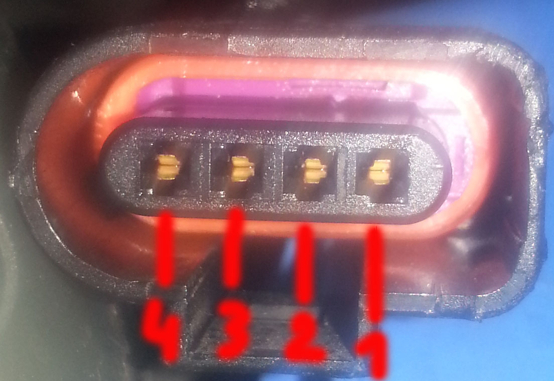

  • #14 14611119
    prostaszek
    T5 dzieki za konkretny schemat, pomierzylem wszystko tak jak z rysunkiem i wszystko jest okey, tylko teraz gdzie szukac przyczyny podlaczylem jeszcze raz autko pod vaga i wyskoczyly mi takie bledy jak na zdjeciu, gdzie szukac przyczyny :( pomocy blad g42 i g70

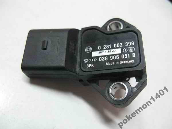

  • #18 14611153
    prostaszek
    a mozesz mi powiedziec gdzie ten czujnik sie znajduje albo chociaz jak wyglada poniewaz nie mam pojecia gdzie go szukac :/
  • #20 14611191
    prostaszek
    moze jakas podpowiedz w ktorym miejscu on sie znajduje ?
    Audi A3 8P 1.9 TDI 2003 - Błąd czujnika G42, sygnał zbyt wysoki, spadek mocy
    czy to jest ten czujnik g 42 ??
  • #22 14611257
    prostaszek
    super dzieki za kolejna pomoc jutro zajrzę co i jak a powiedz mi jeszcze jak zmierzyc napiecie na kostce od tego czujnika ? jeden przewod do kostki a drugi do masy tak jak na przepływomierzu ??
  • #24 14614335
    prostaszek
    T5 - sprawdzilem napiecie na kostce od tego czujnika i na pinie 1 i 2 nie ma tak jak by wogole napiecia wartosc jest 0 :/ pin 3 i 4 pokazuje nie cale 5v. pomożesz ?? dzieki twojej pomocy jestem juz blizej niz dalej :)

  • #25 14614450
    grala1
    Specjalista grupy V.A.G.
    Zmierz co jest na przewodzie 1 przy podpiętej wtyczce.
    Ciebie interesuje sygnał temperatury z czujnika a jego nie zmierzysz póki nie zasilisz czujnika.
    Możesz zmierzyć też rezystancje pomiędzy 1 i 2 na czujniku.
    Wartości masz podane w tabeli 2 w dokumencie do którego linka dał T5.
  • #26 14622851
    prostaszek
    a mogl bys mi powiedziec jak mam zmierzyc to napiecie na przewodzie 1 przy wpietej wtyczce w czujnik ? pwoeim tak ze sprawdzalem u znajomego w tym samym modelu audi i on ma napiecie na wszystkich pinach prucz nr 1 bo to jest masowy a u mnie sie okazuje ze rownierz nie mam napiecia na nr 2 . jakas inna przyczyna czy trzeba pruc wiazke i szukac przerwy na przewodzie ??
  • #28 14625040
    prostaszek
    Temat uważam za zakończony usterka naprawiona , jednak były przetarte 3 przewody w wiązce co z tego jeden już na amen , dziękuje jeszcze raz za pomoc Pozdrawiam.
