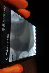

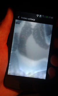

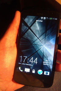

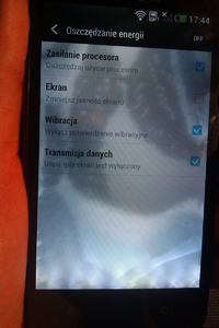

    Witam, wymieniłem szybkę w tym telefonie, lcd jest oryginalny, użyłem kleju loca (Kafuter K-3626L) i spotkał mnie poniższy efekt.
    Gdy ekran jest wyświetlany w czerni czy ciemnych kolorach wygląda nawet przyzwoicie, ale jak w jasnych to widać plany, a ciemne napisy na białym tle są tak jak by w 3d bo wyglądają jak by były minimetr ponad białe tło...
    co zrobiłem źle, co jest przyczyną, co da się z tym zrobić ?
    htc desire 500 - smugi, plamy, efekt 3d po wymianie dotyku w htc desire 500 htc desire 500 - smugi, plamy, efekt 3d po wymianie dotyku w htc desire 500 htc desire 500 - smugi, plamy, efekt 3d po wymianie dotyku w htc desire 500 htc desire 500 - smugi, plamy, efekt 3d po wymianie dotyku w htc desire 500
  • Poziom 40  
    Klej dostał się pod LCD.
    Teraz do wymiany cały komplet.
  • Poziom 8  
    jak zapobiec temu kolejnym razem ?
    albo inaczej którędy się dostał ?
    Poziom 34  
    Przez brzegi wyświetlacza. Można próbować oklejać ranty, ale to nie jest łatwa sprawa. Tak naprawdę to do technologii AMOLED można używać LOCA, ale do LCD zdecydowanie bezpieczniej używać OCA - tylko nie jest to zabawa na domowe warunki.
  • Poziom 8  
    amoled jest tak szczelny, że się nie przedostanie brzegami ?
    Poziom 34  
    Nie, to wynika z innej zasady działania wyświetlacza - tu nie ma takich warstw jak w LCD.
  • Poziom 8  
    wielkie dzięki pomogłeś mi ;)
    jeszcze jedno pytanie o ile mogę tutaj, w tym samym telefonie nie działają poprawnie dolne partie dotyku, dotyk nowy chiński. Wina egzemplarza czy można skalibrować ?
    Poziom 34  
    Wina panelu, w tym modelu nie ma kalibracji dotyku.
