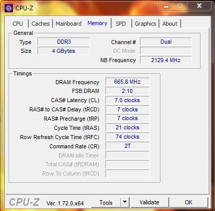

    memory : Intel Core i5 750 - Podkręcenie procesora Intel Core i5 750

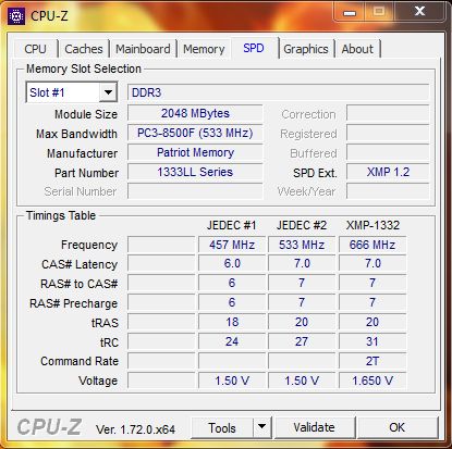

    spd : Intel Core i5 750 - Podkręcenie procesora Intel Core i5 750

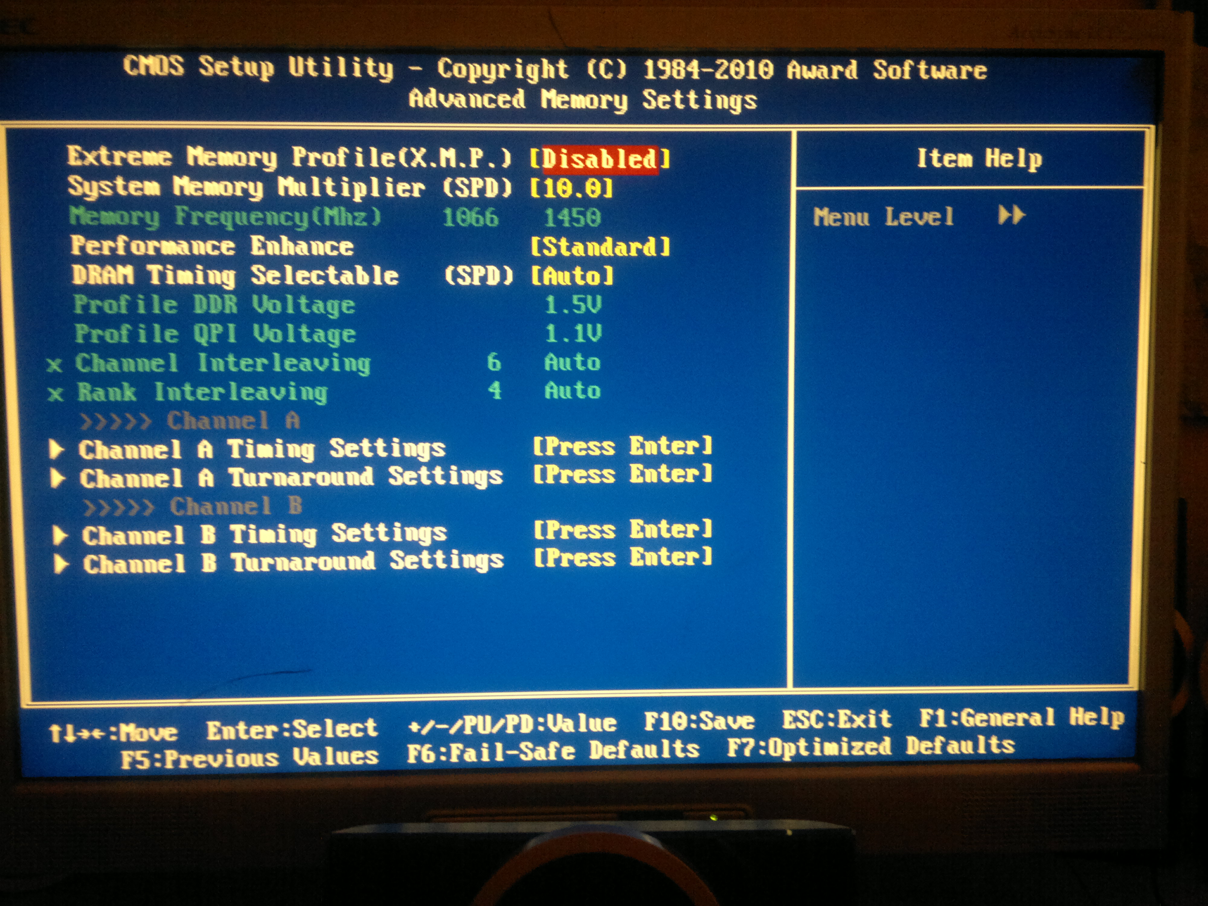

    2.(numer2) Aktualne ustawienie ramu przy CPU Frequency 2.90GHz :
    System Memory Multiplier (SPD) [ 10.0 ]
    Memory Frequency (Mhz) 1450
    bios: Intel Core i5 750 - Podkręcenie procesora Intel Core i5 750

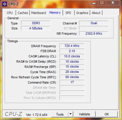

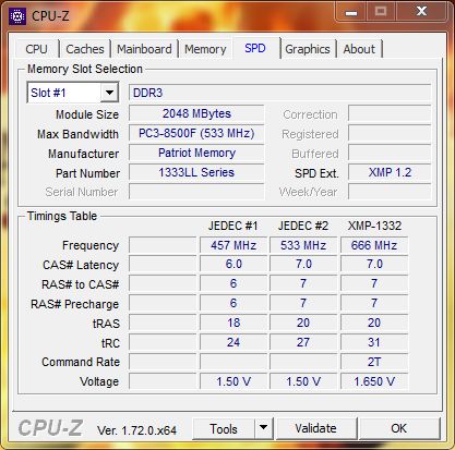

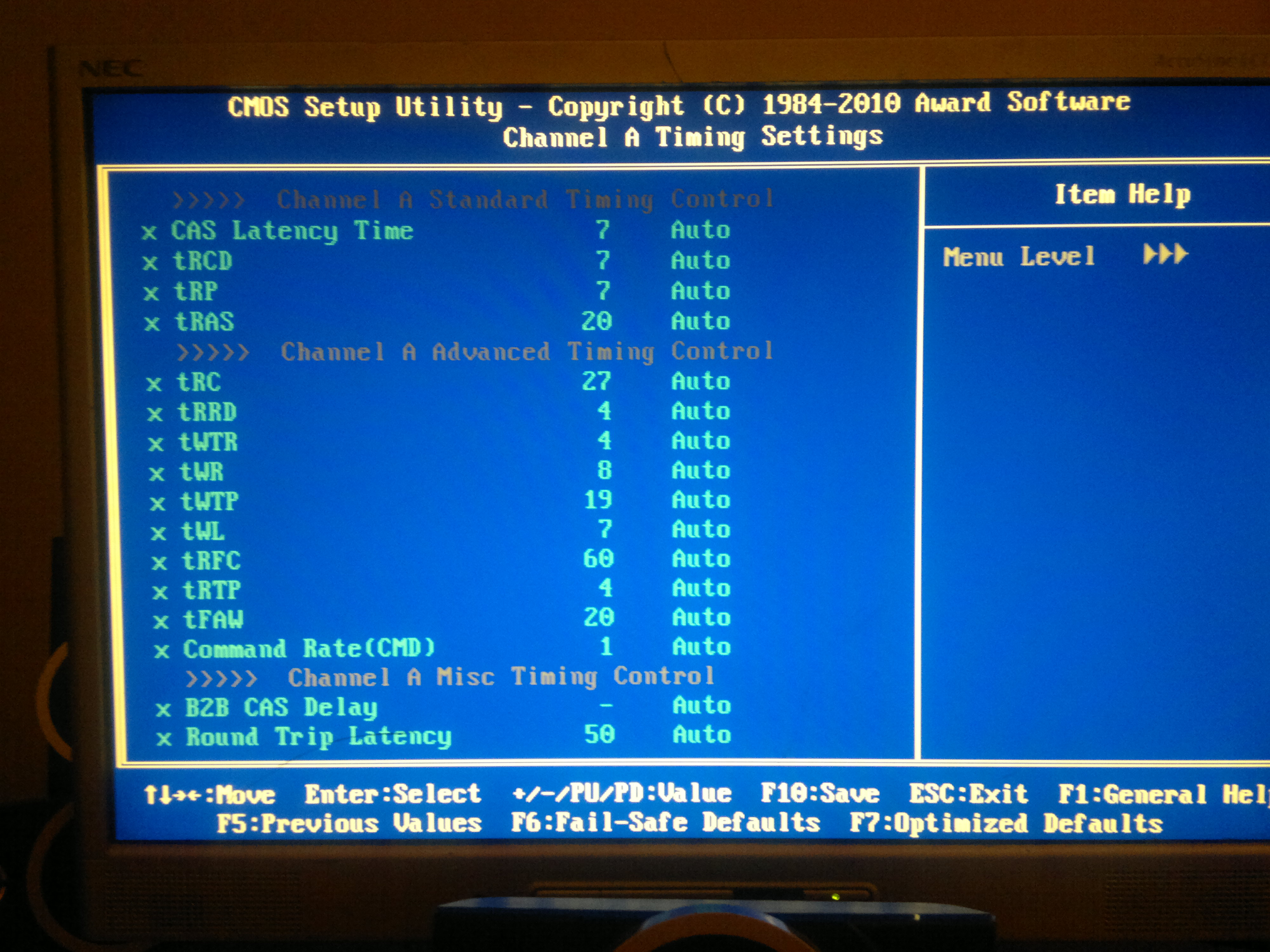

    bios ustawienia ram timingi :
    Moje pytanie więc ,które ustawienia ramu dadzą lepszą wydajność przy takim oc procesora :
    czy numer 1 System Memory Multiplier (SPD) [ 8.0 ]
    Memory Frequency (Mhz) 1160 z timingami w biosie na auto czyli 7.0 , 7 , 7 , 21 , 74 , 2T ?
    Memory Frequency (Mhz) 1160 z timingami w biosie na sztywno czyli 6.0 , 6 , 6 , 19 , 62 , 1T ?
    czy numer 2 System Memory Multiplier (SPD) [ 10.0 ]
    Memory Frequency (Mhz) 1450 z timingami w biosie na auto czyli 10.0 , 10 , 10 , 28 , 80 , 1T ?
    A moze sa jakies inne lepsze ustawienia przy takim oc procesora ?
  • #2 14594381
    PabloGamer
    Temat do zamknięcia z pomocą mojego przyjaciela poradziłem sobie z o/c mojego sprzętu spokojnie wykręciliśmy na 3,6GHz , wszystko pięknie śmiga , okazało się , że są inne lepsze ustawienia.Pozdrawiam.
