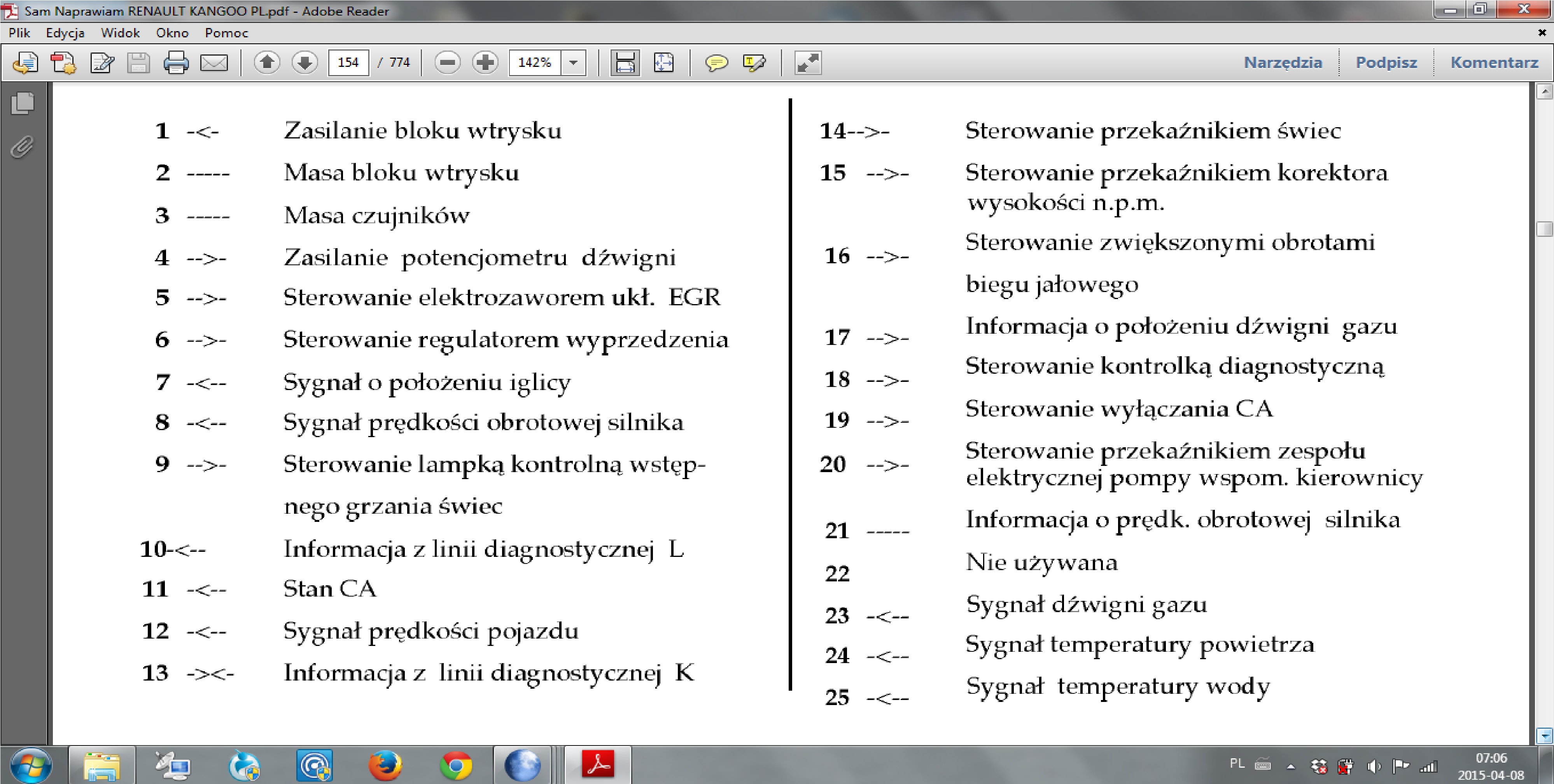

    Jestem posiadaczem reno clio II ph1 1.9 diesel. Mam w nim sterownik ECU firmy LUCAS model DCU3R. Pilnie poszukuje do niego schematu wyjść, najlepiej żeby były opisane. Najbardziej rozchodzi mi się o to żeby znaleźc pin który podaje informacje o chwilowej ilości spalonego paliwa. Potzrebuje podpiąć się do tego pinu, ponieważ robie małą modyfikacje w swoim clio. Mianowicie zmieniam stary licznik na liczniek od clio II sport który posiada komputer. Dlatego bardzo wazne jest to abym podciągnął ten sygnał chwilowego spalania z ECU.

    Właśnie znalazłem opis pinow mojego sterownika ECU, lecz spodziewałem się że będzie też pin kotry będzie podpisany np: "sygnał średniego spalania silnika" , niestety nic takiego u siebie nie mam... :( nie wiem czy wogole ma sens podłaczanie tego licznika u mnie, no bo po co skoro nie bede miał możliwości korzystania w pełni z funkcji komputera...
    Załączam opis wyjścia pinow z mojego ECU, moze ktoś zna się lepiej i jednak powie mi ze mam mozliwosć się gdzieś podpiąc, prosze o pomoc.

    Właśnie nastąpił mały przełom w sprawie znalezienia sygnału. Sciągnołem sobie książke serwisową do renault kangoo w ktorym był montowany taki sam silnik 1.9D i na takim samym sterowniku. Znalazłem tam informacje na temat tego czy jest w tym silniku jakiś czujnik wtrysku. I okazało się że jest! czujnik jest na wtrysku nr 3 i nazywa się czujnikiem położenia iglicy, tej co jest w wtryskiwaczu i informuje ile czasu i kiedy wtryskiwacz jest otwarty i następuje wtrysk paliwa. Natomiast w ECU znajduje się on na pinie nr7.
    Tylko teraz trzeba mi kogoś kto mi potwierdzi moją teorie. :)
