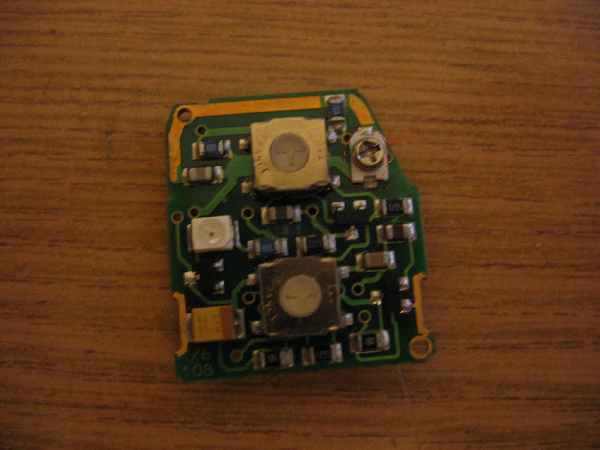

    Witam, widziałem na forum kilka tematów o tym z tym ze ludzie pisali żeby dolutować trymer (brakowało w ogóle tego elementu) Ja natomiast w tym miejscu mam co innego nie wiem jak to nazwać więc pytanie do znawców jak to się nazywa żebym wiedział co kupić.
    na 1 zdjęciu zaznaczony element, który wygląda na przepalony (pilot działa z max 1m)

    To jest dioda i wygląda na sprawną. A może zacząć od baterii na pewno dobra?
    Jaki trymer i gdzie chcesz go dolutować i w jakim celu? Pilotów tego typu są setki jak nie tysiące rodzajów nie ma jednego sposobu na wszystkie.

    Bateria są 2 miernik pokazuje równo 6 volt (przy wejściu już na pilot)
    bateria panasonic CR 2016 (2 sztuki )
    patrzałem na google znalazłem coś takiego (w sumie na większości jest trymer zamiast tego co mam zaznaczonego na 1 fotce)

    Tą diodę ktoś u ciebie wlutował sam - po co nie mam pojęcia.

    więc co moge z tym zrobić żeby jakoś to zaczęło działać ? baterie wymienić - na coś lepszego od panasonica ? tyle ze chyba nie w tym rzecz skoro działa to tylko z metra a baterie oddają 6V

    Wstaw 3-10pF .
