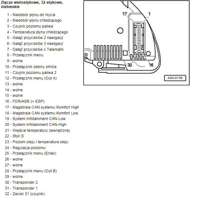

    Witajcie. Mam w swoim samochodzie FIS ale nie mam manetki do przełączania funkcji.
    Na wyświetlaczu widnieje mi cały czas dystans jaki jestem w stanie zrobić na paliwie w zbiorniku.
    Czy da się to przełączyć vagiem aby bez dokładania manetki licznik po przekręceniu zapłonu startował z pozycji spalanie l/100km?
    Może udało by się jakoś zamienić te funkcje vagiem lub we wsadzie licznika?
    Jest ktoś w stanie pomóc?

    Nie ma takiej mozliwosci trzeba podac mase na odpowiedni pin licznika zeby zmienic opcje

    Rozumiem że aby przełączyć na spalanie potrzebuje podać masę na odpowiedni pin w liczniku? Czy ktoś wie który to pin?

    Wtyk niebieski pin nr 8 - menu switch

    To chyba nie ten pin. Po podaniu masy pojawia się jakieś menu (sterowane podobno kółkiem od nawigacji) a nie zmienia się z dystansu na spalanie.
    Próbowałem też podłączyć masę do pinu 12 (przełącznik menu 12 out a) ale też nic się nie zmienia.
    A czy zmiana czasem nie odbywa się jakimś impulsem po kablach od uruchamiania wycieraczek???
