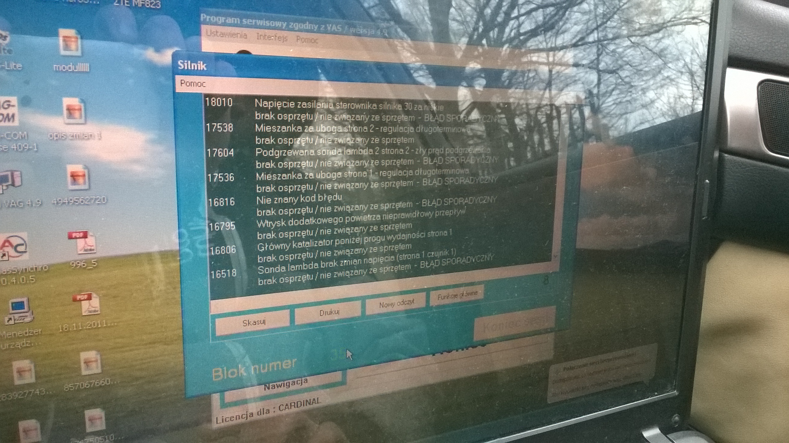

    Posiadam auto Audi 2.8 Quattro gaz stag ISA2
    Chciałbym znać przyczynę zdiagnozowanych przeze mnie błędów...
    Auto pali normalnie, obroty delikatnie faluja i wydaje mi się że jest troche za słabe jak na 193konie.
    https://obrazki.elektroda.pl/5020158800_1428336017.jpg
  • #2 14595277
    bakubaku69
    Albo wymiana sondy albo trzeba zamontować tulejkę żeby ją oszukać. Przy lpg to standard.
  • #3 14595279
    buko06
    A błąd wtrysku dodatkowego powietrza??
    I błąd sterownika silnika ??
  • #4 14595352
    bakubaku69
    To wszystko może mieć związek z uwalonym katalizatorem. Trzeba też sprawdzić czy na zimnym silniku działa pompa powietrza wtórnego i czy te same błędy są też na samym Pb.
