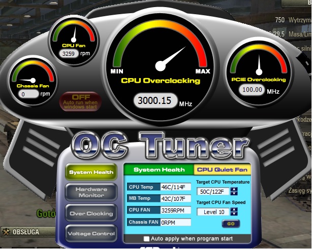

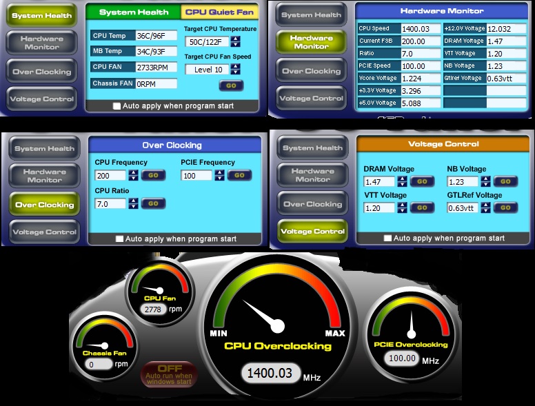

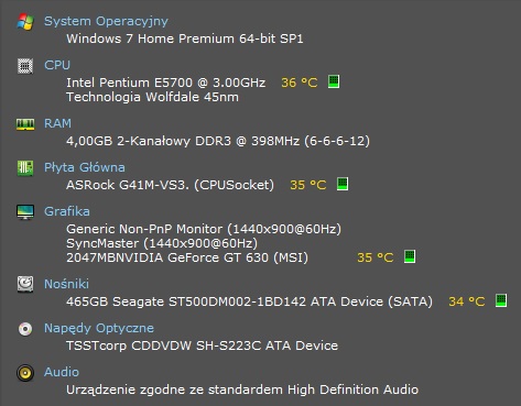

    Sorry ze nie napisałem innych podzespołów, ale myślałem ze to nie potrzebne (w sumie sam siebie nie rozumiem teraz xD). Pisząc o BIOSie miałem na myśli moją wersje biosu, źle napisałem. I nie wiem jak znalazłeś ten link, ale dzięki! :)
    Dodaje tutaj wszystkie informacje z programu OC Tuner: Podkręcanie procesora na G41M-VS
    Na ile mogę to podkręcić? Nigdy tego nie robiłem i trochę się boje, że coś zepsuje :)
    Oczywiście nowe chłodzenie mogę kupić.
    Daje jeszcze pełną specyfikacje komputera: Podkręcanie procesora na G41M-VS

    CPU Ratio raczej nie zmienisz skutecznie, procesor na to nie pozwoli.
    Możesz podnieść CPU Frequency, na początek do 210 potem pomału o 1 . Trzeba obserwować temperaturę jak podniesiesz za bardzo i procesor przekroczy 70st. to zacznie automatycznie obniżać taktowanie i efekt będzie odwrotny do zamierzonego. Ma zabezpieczenie termiczne, nie spali się. Co do PCIE frequency to podnieść w miarę bezpiecznie można o 5 MHz potem to loteria. Jak komputer nie będzie chciał się włączyć czeka cię reset BIOS do domyślnych ustawień poprzez przestawienie zworki na płycie lub wyjęcie baterii.

    Jeżeli przy szynie 250 jest OK to tak zostaw. Wyżej już pewnie trzeba podbić napięcie, jakie napięcie ustawiasz przy takim fsb? Przy szynie 250 to już powinien mieć ponad 3.7GHz więc napięcie trzeba podbić żeby to było stabilne.
  • #12 14597927
    KangooS
    Nie robiłem nic z napięciem, a ile powinienem ustawić? Screenshoty z napięciami są wyżej

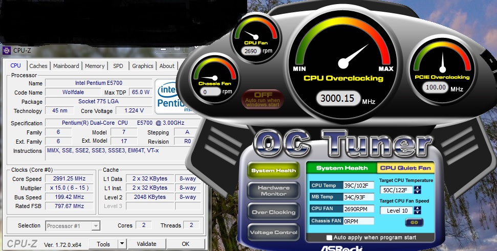

    Proszę bardzo: mnożnik x15, szyna FSB 200, CPU-Z potwierdza, od razu zauważyłem że strony ładują się o 100 razy szybciej niż prze OC :D Podkręcanie procesora na G41M-VS Ponad to, podczas gry w WoTa, jest zero lagów i mam średnio 20 FPS więcej! Nie wiedziałem że z tego rzęcha da się tyle wycisnąć :D
    Chyba maksymalne temperatury podczas gry w WoTa: Podkręcanie procesora na G41M-VS Program Speccy pokazuje że 51 stopni

    Miałeś obniżony mnożnik i procesor nie osiągał nominalnego taktowania. Vcore podnoś tylko jak przekraczasz te 250 na szynie fsb lub wcześniej gdyby się wysypywał.
    Lepsze chłodzenie nie powinno być wymagane w przypadku lekkiego OC.

    Hmm... ciekawa sytuacja. Przy ustawieniu FSB 200 i mnożnik 15x to ten procesor nie jest podkręcony ani o troszeczkę, to są jego normalne ustawienia i to napisałem w poprzednim poście, tyle że przez ustawienie na sztywno tych wartości procesor nie zwalnia podczas małego obciążenia.
