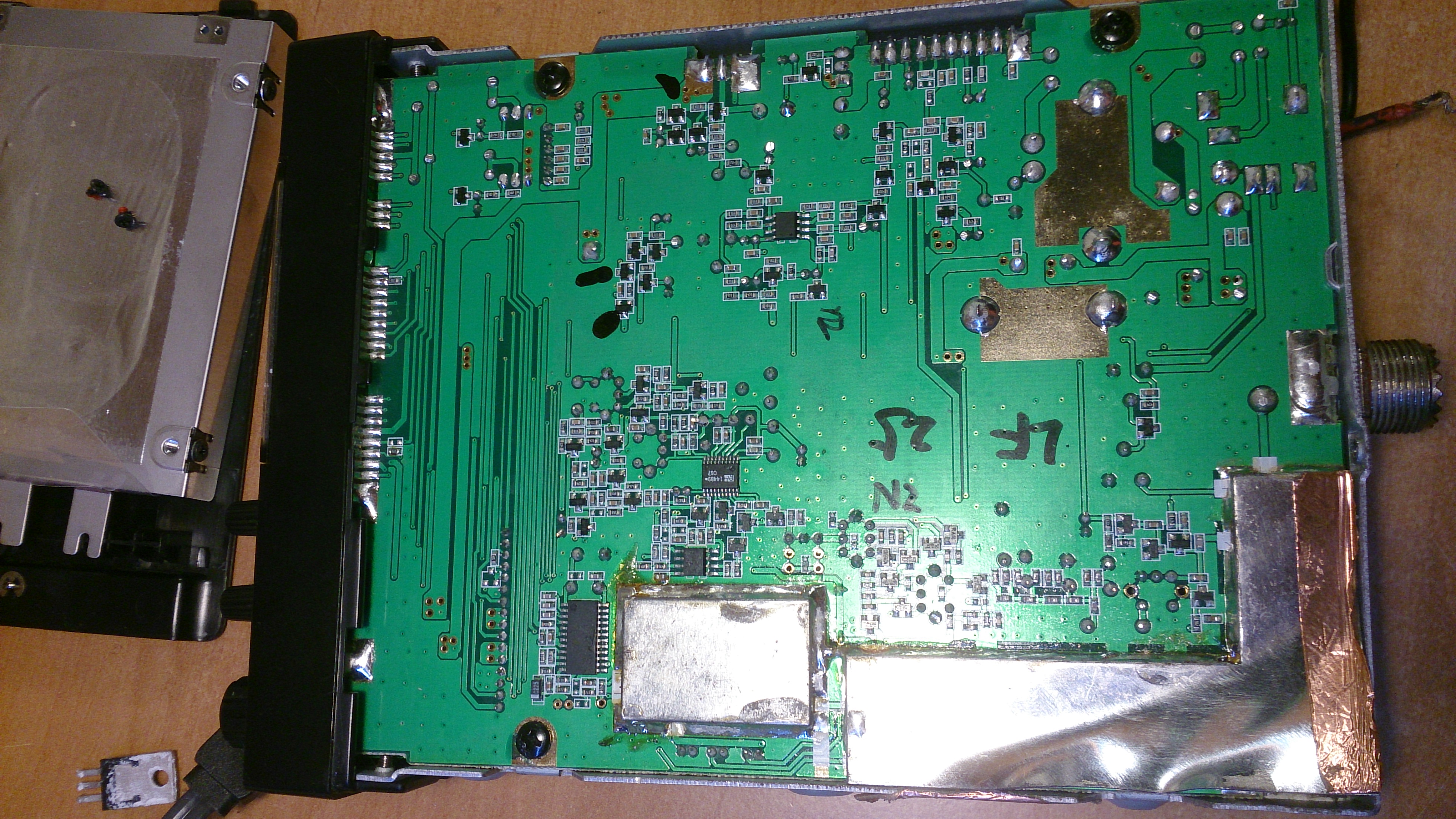

    Mam problem z radyjkiem tti tcb-770. Przeglądałem sobie od groma podobnych tematów ale nic nie działa.
    Objawy które zauważyłem: nie nadaje, tx zapala się na sekundę i gaśnie, nie podświetla się wyświetlacz, jak naciskam "nadawanie" na gruszce to grzeje się to co na zdjęciu (nie wiem czy to prawidłowy objaw czy nie) Przepraszam za jakość zdjęć ale tylko telefon miałem pod ręką.
    Co już zrobiłem: wymieniłem tranzystor c2078 i nic nie pomogło. Robiłem reset i nic
    Nie znam historii tego radyjka więc trudno mi powiedzieć w jakich okolicznościach nastąpiło uszkodzenie. Najbardziej zastanawia mnie to że grzeją się te oporniczki i to tak że palca trudno na nich przytrzymać ale tylko gdy jest naciśnięta gruszka.

    Oryginalny tranzystor zmierzony czy na "oko" wymieniłeś? Jeśli zmierzysz i okaże się ok. to wstaw go z powrotem. Często możesz teraz kupić tranzystory tzw. malowanki i nawet jeśli teraz radio naprawisz to nadal możesz nie mieć mocy. Będziesz dalej grzebał, a powodem będzie końcówka. Napisz jakie oznaczenia mają te oporniki na płytce radia które się grzeją. Na początek proszę zmierzyć napięcie na emiterze Q921 powinno być około 7,5V oraz napięcie na emiterze Q931 powinno być około 5V.

    Nie są to czasem rezystory R952 i R953 które się grzeją? Jeśli tak to masz gdzieś zwarcie w podświetlaniu. Na czas naprawy odlutuj je jedną stroną.

    Jest ok. Sprawdź jeszcze podczas nadawania napięcie na kolektorze Q924. Proszę też sprawdzić wszystkie połączenia płyty głównej z płytą czołową czy nie ma zwarć między lutowaniami. Albo lepiej daj fotkę płytki od strony lutowania to sami sobie zobaczymy czy jest "przeorane".

    Przecież można ściągnąć manual do TCB770. Swoją drogą sądzę że są gdzieś zwarcia na płytce, bo te rezystory które się grzeją tylko podczas włączania PTT zasilają podświetlanie, a podświetlanie nie ma nic wspólnego z nadawaniem, w dodatku TX zapala się na moment. Podświetlanie i TX to zapewne jedna usterka dla obu spraw. Nie wiemy co ktoś już tam narobił. Sądzę że samo się to nie stało. Ktoś temu pomógł. Bardziej normalnie wyglądało by to jak było by podświetlanie, a wyświetlacz nic by nie pokazywał :D . W tej chwili pomieszał się układ przełączania TX\RX z podświetlaniem.

    Zauważ że grzeją się szeregowe rezystory podświetlania tylko podczas nadawania jak pisze autor. Z tego wniosek że podświetlanie się włącza podczas nadawania ale jest w ich obwodzie zwarcie i się grzeją. Tranzystory bezpośrednio sterujące podświetlaniem to Q951 i Q952. Jeśli miały by przebicie to podświetlanie świeciło by się cały czas, jeśli przerwę to nic by nie było i w obu przypadkach nie przegrzewały by się te rezystory. Mam nadzieję że teraz jasne? Gdzieś ma zwarcia na płytce panela przedniego lub głównej. Dobra nie bijmy piany. Poleciłem autorowi aby dał jeszcze dodatkowo fotki. Może zauważymy jakieś zwarcia lub podejrzane luty.

    Więc tak na kolektorze Q924 podczas nadawania z podłączoną anteną anteną jest zaledwie 0,0031 V czyli całe nic.
    Na to go wyciągnij i zmierz dla pewności, ale zapewne trzeba go wymienić. Na szczęście nie widać by radio było przekopane. Jeśli tranzystor spalony to tak na szybko dla sprawdzenia możesz tam wstawić jakiś tranzystor PNP.
